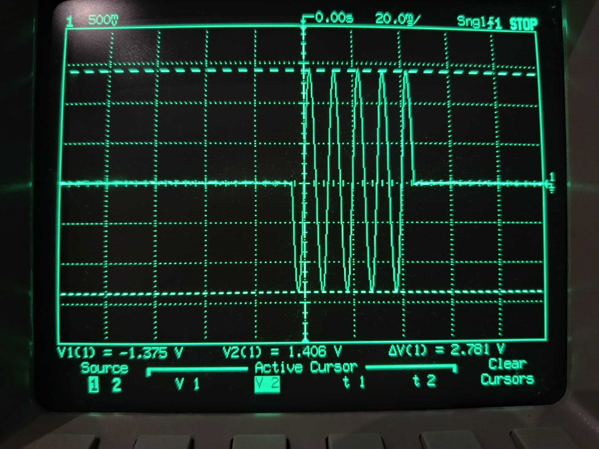

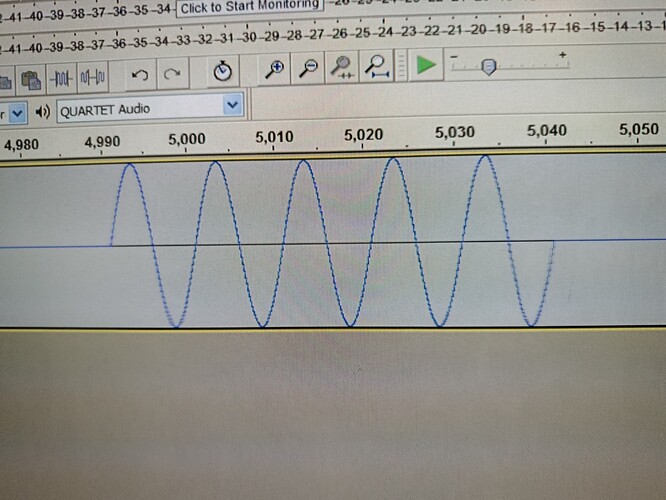

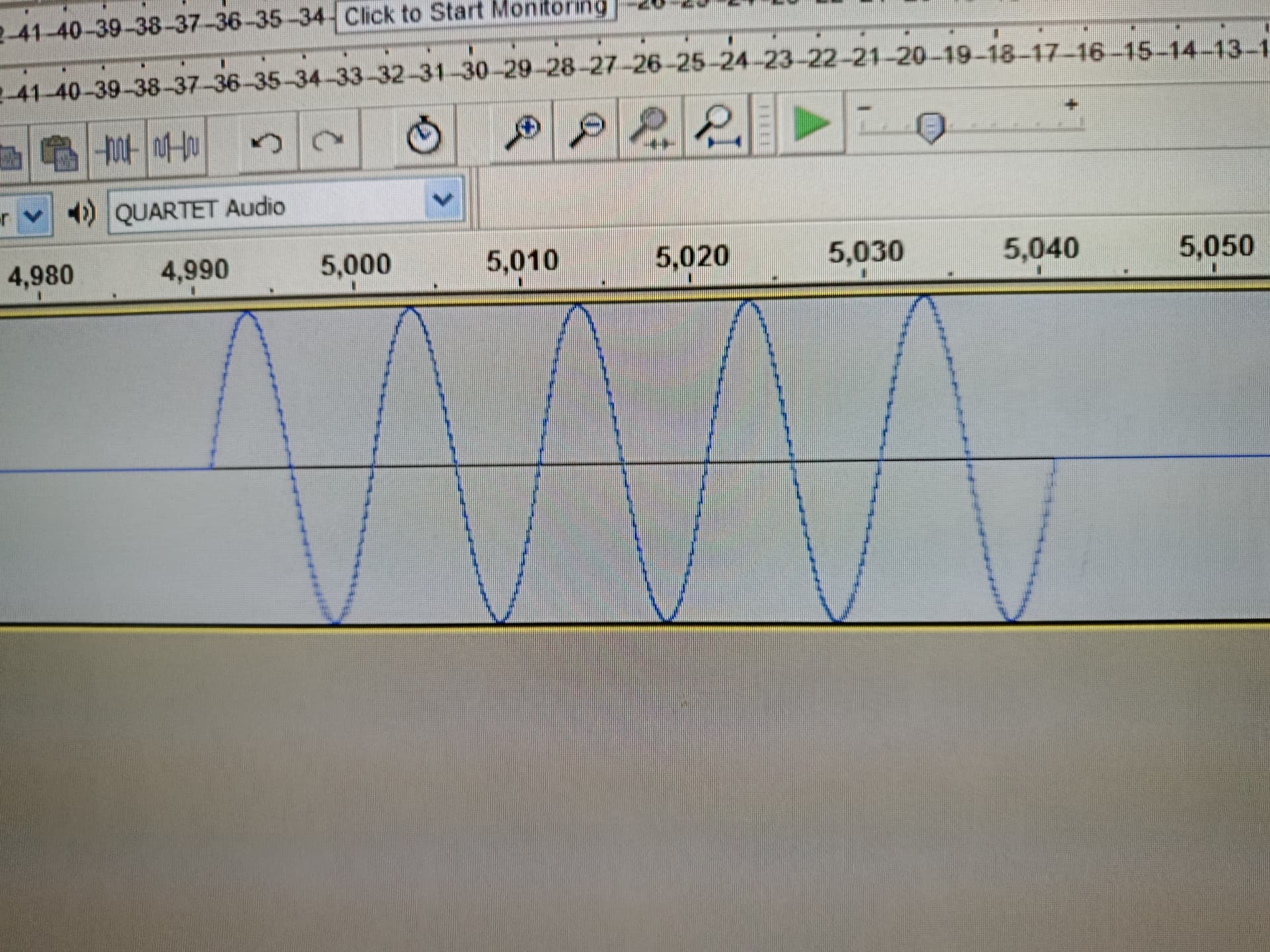

Посмотрел выход трансформаторов после TDA1387.
Исходный сигнал

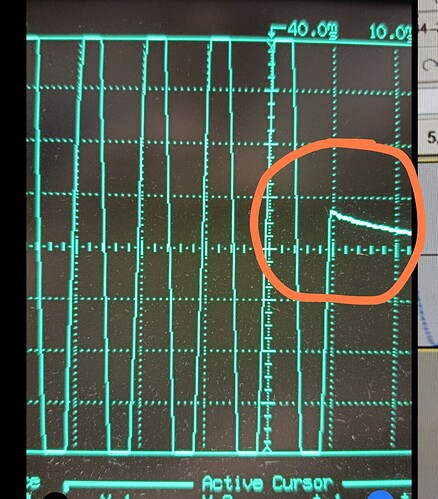

Выход трансформатора
В левом и правом одинаково. Есть инверсия относительно исходного сигнала. На сколько это плохо, нужно переключать выходные разъемы?
Это вообще ничего не значит. Ваш же мозг не синхронизирован по фазе с исходным сигналом.
Считайте, что ваши уши и мозг находятся за 100% гальвано развязкой. ))

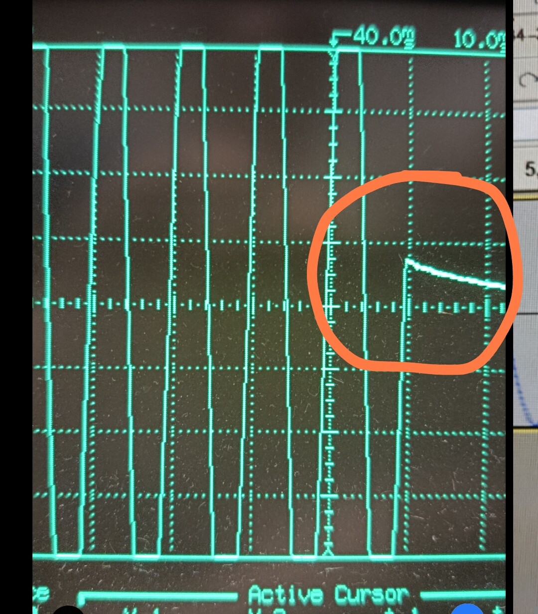

Что это может быть? Этого нет в исходном сигнале
Один раз как то получилась осциллограмма без этого всплеска. Но потом все с ним по обоим каналам.
Тоже все норм!
У вас же трансформатор не умеет передавать постоянный потенциал.
