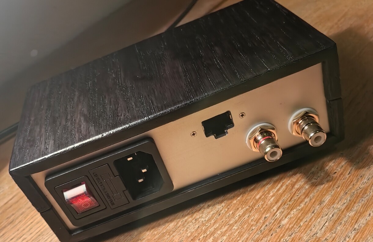

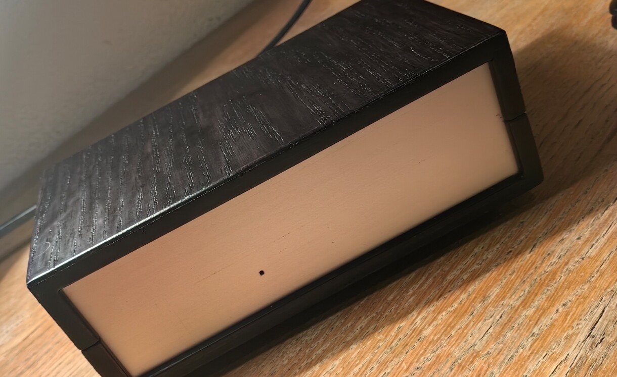

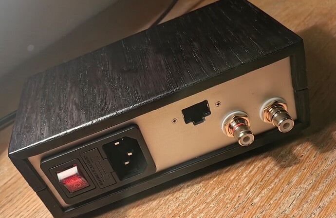

Так, товарищи, встретился я тут с замечательным человеком по имени Виктор из Подмосковья, поведал он мне о своих увлечениях и продемонстрировал коробченку, которая сделана на основе лисенка+схемы Павла на чипах УД, если не ошибаюсь, и даже дал мне ее для прослушивания в нашей Питерской компашке.. Вот она.
У Виктора в его лаборатории мы слушали эту коробку и сравнивали с цапом на 63 чипе, подключенном к тинкеру. На мой слух коробка выйграза за счет более чёткой подачи звука. Остальное будем выслушивать уже в Петербурге.
Из Красногорска? Виктор очень грамотный аудио инженер, музыку умеет слушать. Был у него в лаборатории когда-то, до сих пор помню, приятное общение без навязывая фикс-идей, которым страдают некоторые мастера.
Да, именно, посидели, отлично пообщались!
Т.е. вы сравнивали транспорт, подключенный по i2s к одному цапу с транспортом, подключенным по usb к другому цапу?
Какая была цель прослушивания?
Ааа)) ну да!))
А причем здесь звук?))
А что, есть протоколы сравнения какие-то строгие, результат это звук, впечатления и эмоции, дома послушаю и потом расскажу.
