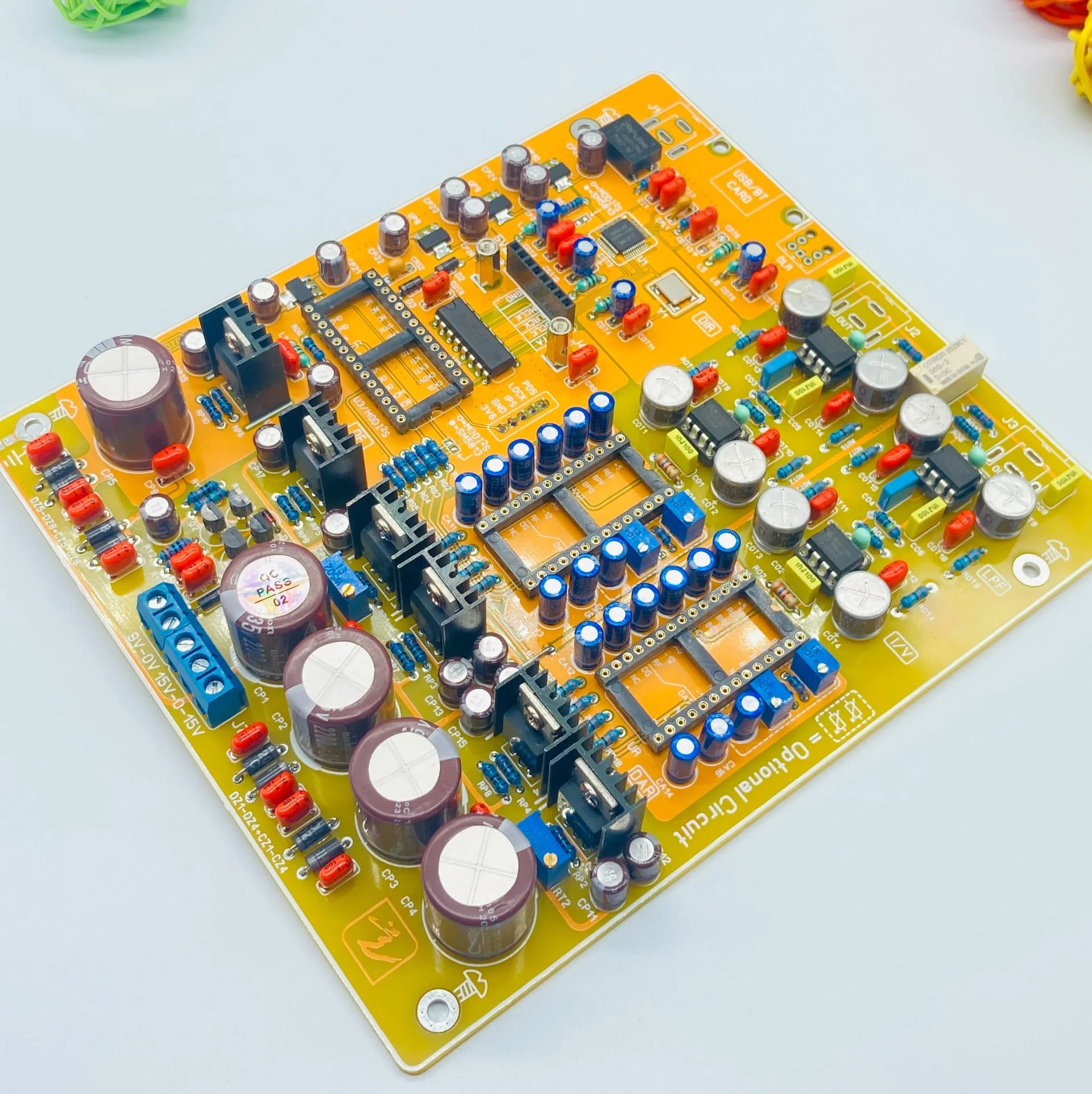

Ошибаетесь. Нет там моей схемотехники.
Алишный Китай за три копейки.

Моё там, я так понимаю, только прошивка для Лиса. Да и чип там принципиально другой. Со встроенным PLL не лучшего качества. Отличие всего в одной букве, а принцип работы кардинально меняется.

Думаю взять такую под pcm58p sm5813. Как думаете стоит внимания ?Если чипы купить отдельно, заведомо оригинальные.
Нет. Масса причин - начиная от того, что sm5813 - дряной ЦФ, и заканчивая тем, что PCM58 без деглитчера - деньги на ветер. Сейчас такое не носят.
