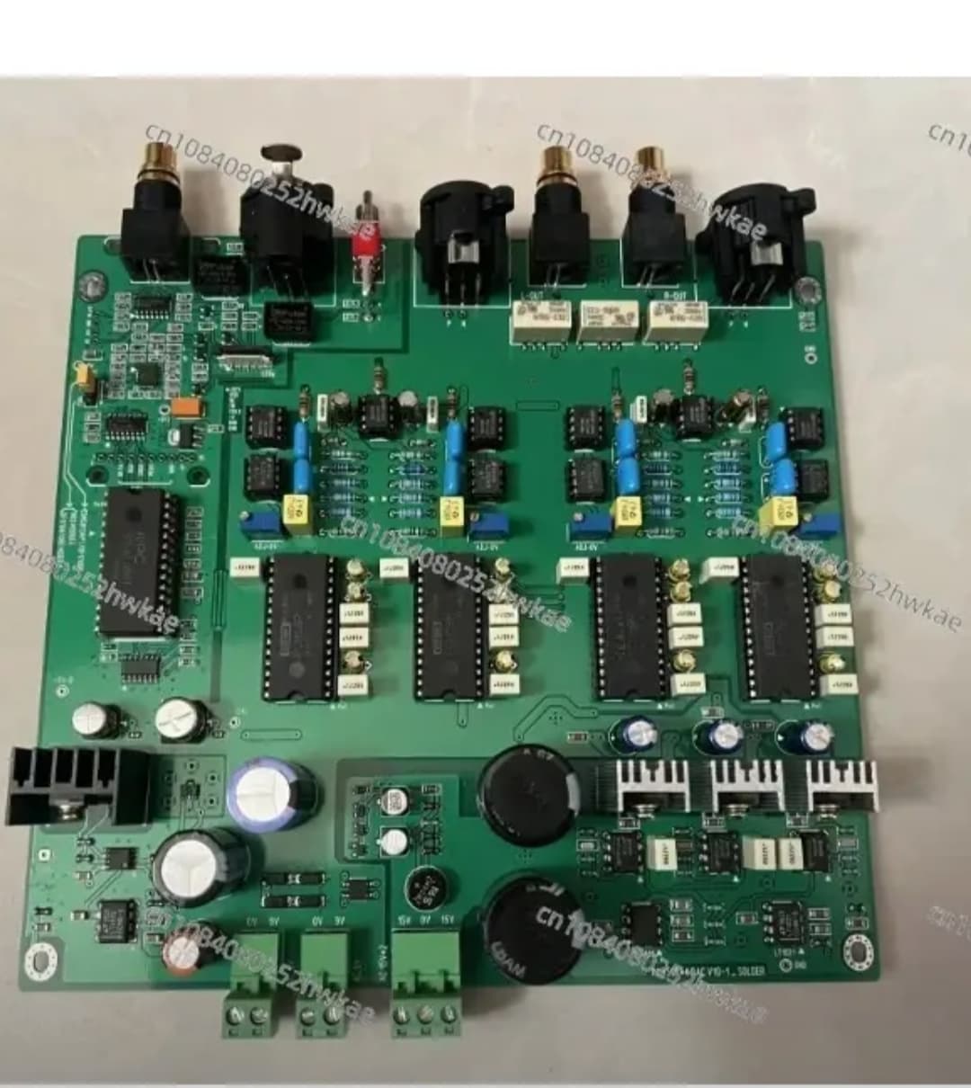

Все пишут плата плохая. Разводка плохая ?
То что детальки фейковые понятно.
Пофигу какие там детальки, она в принципе не для звука. Так печально впустую в никуда тратить 58-е не стоит, право.
Раз пошла такая пьянка, за эту плату что можно сказать? 4хPCM58, питание ldo + транзисторы для тока. Раздельные 5 вольт для цифры и аналога.

Этого достаточно чтобы забраковать. Нет у них грамотных схем и грамотной разводки, пионэры там этим занимаются.

Тем что нет двух лишних, бесполезных pcm58, и тем что дешевле при такой же реализации питания на плате.
Уверены, есть схема?
могу прислать подробные фото :slight_smile: Выясним что не так там с разводкой питания.
Восстановите по подробным фото схемы на обеих платах, идентифицируйте компоненты..
Как сделаете - присылайте и обсудим.

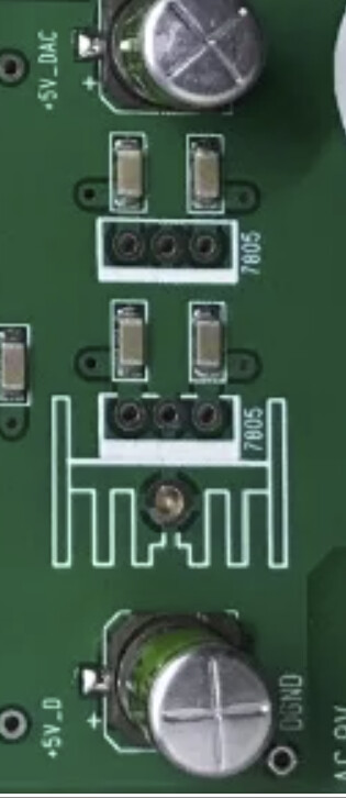

7805 :slight_smile: уже отличия в реализации питания.
