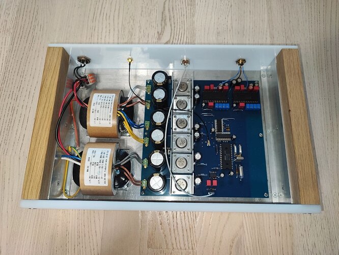

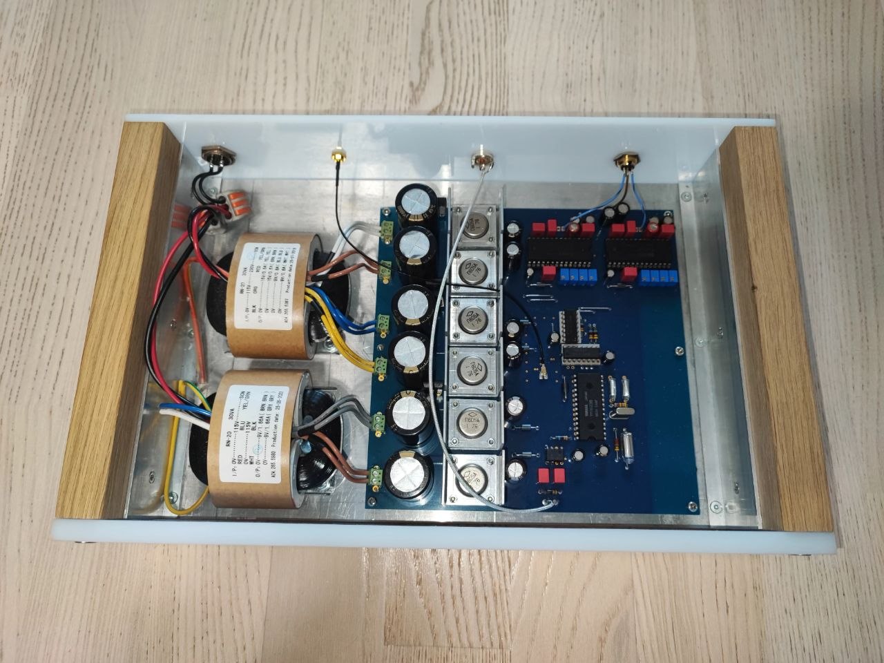

Я подобные корпуса делаю уже практически серийно )
экраны для ламп готовые? анодирование или покраска?
Да это готовые с Алика. Еще не хватало возисться с анодированием )

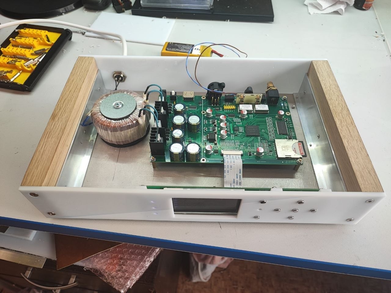

А что за файловый транспорт, можно узнать?
Это плата на базе FPGA от транспорта HX330. Играет DSD/PCM с SD карты, выходы I2S, SPDIF, AES/EBU, TOSLINK.
Пример нестандартного решения с мультибитами. Модульный, тотально асинхронный ЦАП на базе PCM58. Вход исключительно SPDIF на древнем малопотребляющем приемнике YM3623, ЦФ - YM3434 в асинхронной моде с тактированием от высококачественного генератора с частотой не кратной Fs, реклок также асинхронный, от внешнего клока. Выхлоп - внешний, дискретный - ламповый или транзисторный. Питание микросхем ЦАП исключительно от шунт-регуляторов на германиевых ВЧ транзисторах. Керамические конденсаторы не используются как класс, в цифровой части SMD пленка, в аналоговой выводной полипропилен. Местами приправлено BG и Elna Silmic.
В целом решение интересно тем, что позволяет отказаться от стандартных тактовых генераторов с частотами кратными Fs, не заморачиваться с обратной синхрой транспорта и сделать свой дискретный клок на высокодобротных “стеклянных” кварцах от военной техники.

R-core китайские пригодны? Или где то там на фото не видно есть «секрет»?
R-Core вполне себе оказались. ОППВ терпят, не зудят.

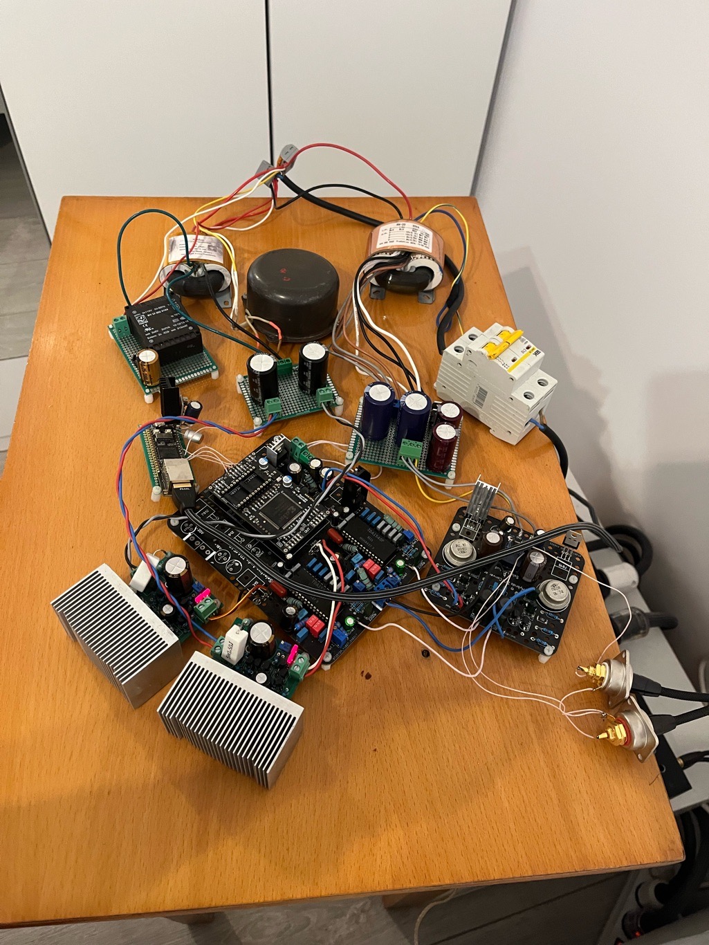

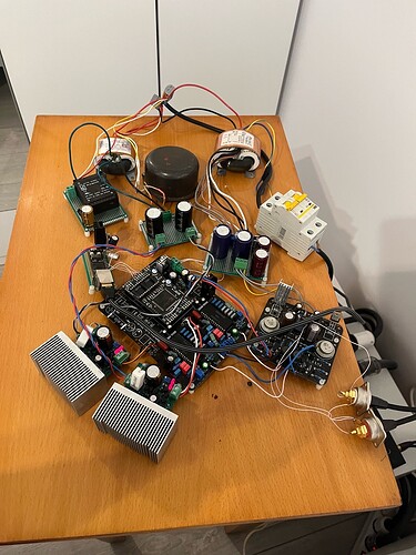

Наконец-то удалось и мне запустить свой франкенштейн на tda1540
С питанием есть еще просторы для экспериментов
NOS-режим + дискретный выхлоп на транзисторах? Как впечатления по звуку?
Впечатления хорошие. Это мой первый цап такого рода, раньше из мультибитов был только очень простой на tda1543 с резисторами в выхлоп. Так вот с ним разница прям огромная.
Если же сравнивать с fiio k11 r2r то тут разница уже не такая большая, на tda1540 низ более плотный, по высоким частотам ожидал что будут меньше, но нет, все тут хорошо. Середина очень живая.
Но пока что есть небольшой шум в паузах, надо разобраться.
