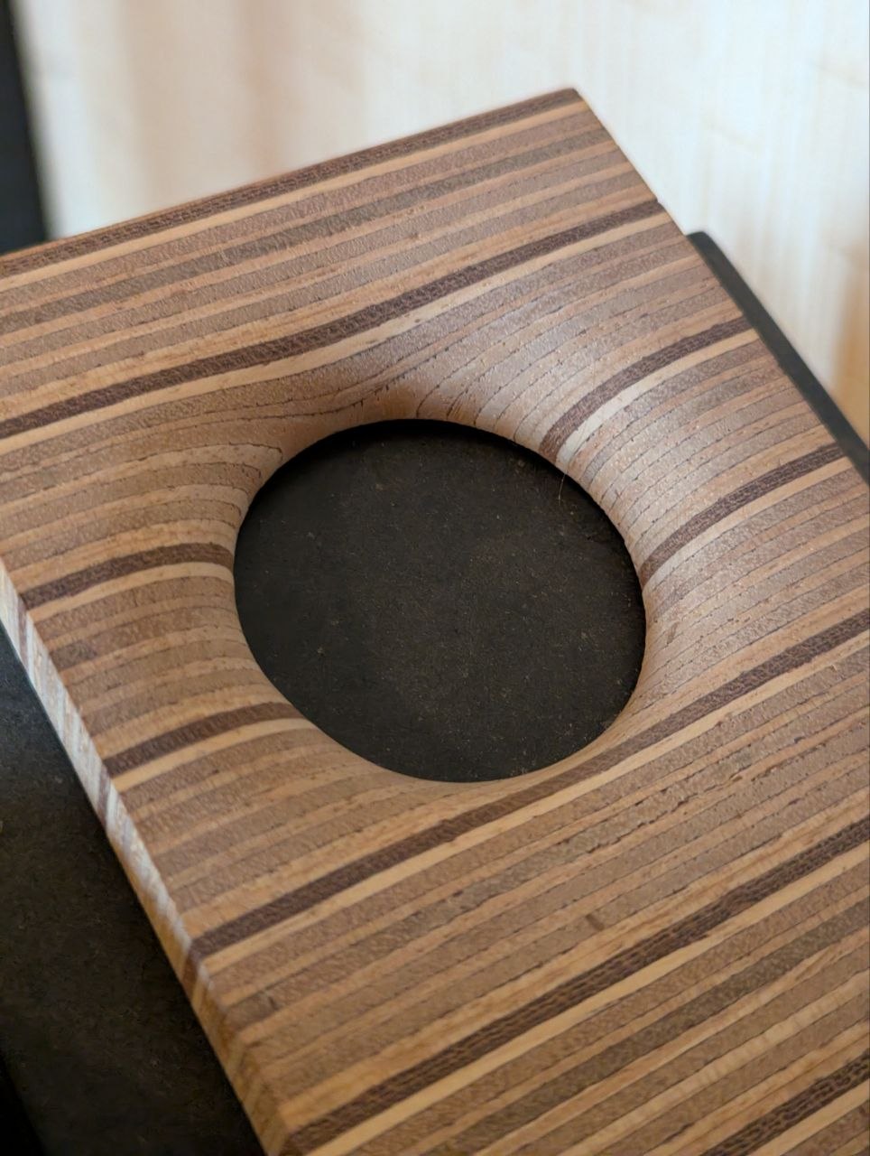

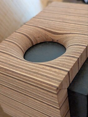

На счёт отверстий в деревяшке..

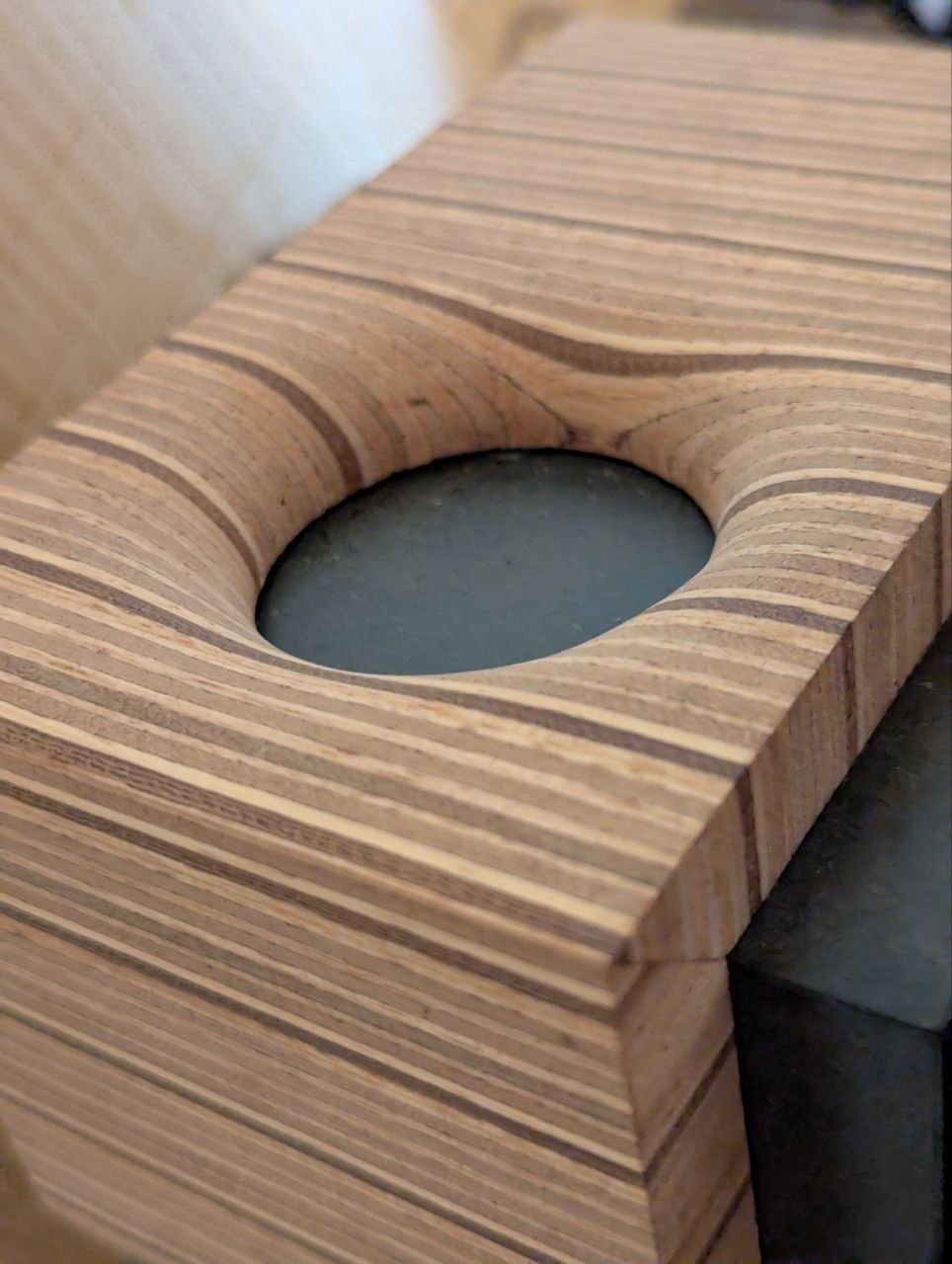

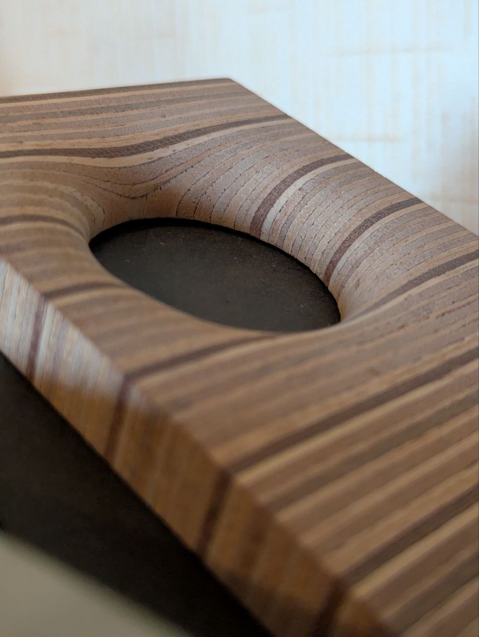

Делал когда-то такую заготовку для себя, дома на коленке, без фрезы по форме (но с ней было бы проще и быстрее довести до нужной кондиции)..
На счёт кустарно/фабрично.. Судите сами )
И таки да, возни много — долго, муторно и потливо)).. — для себя времени не жалко, а на заказ дёшево (без инструмента) повторно за такое бы не взялся..

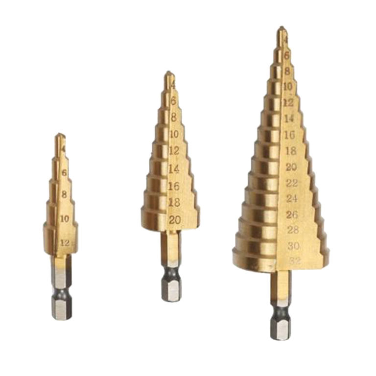

Коронками на табуретке сверлил с оливковым маслом, алюминиевая фронтальная панель 8 мм. Ступенчатых сверл большого диаметра не нашел.

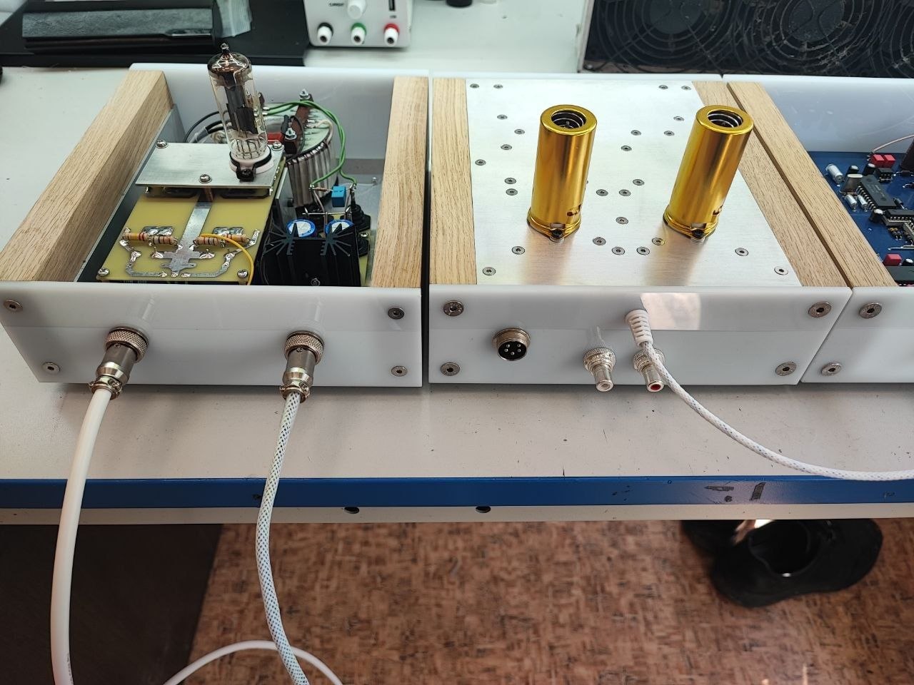

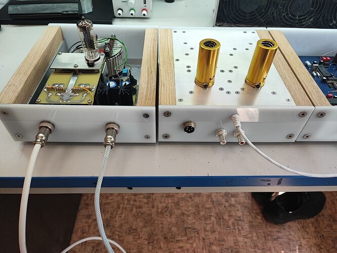

Для того сделать оригинальный корпус для своего устройства достаточно ручного инструмента (ножовка, дрель, штангель, шкурка) материалы с Озон и немного терпения. Материалы - каблированные бруски, листовой дюраль и акрил.
