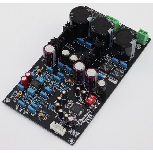

Если мне надо запустить хоть как то, но по итогу звучит отлично, я соединяю Master и SCLK(BLCK). Например, я сейчас запустил от Neo3 по i2s плату на AK4495SEQ которая без Master не работает. Но она замечательно и довольно серьезно звучит. Без Master с объединенными Master и SCLK(BLCK). Значительно серьёзней того что на сабре. Могу записать для сравнения и этот вариант если кому то полезно. Писать?
