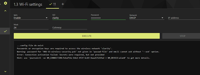

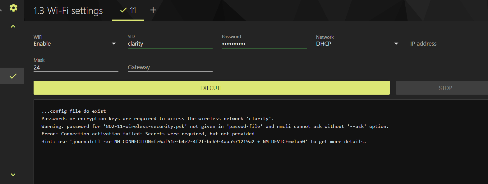

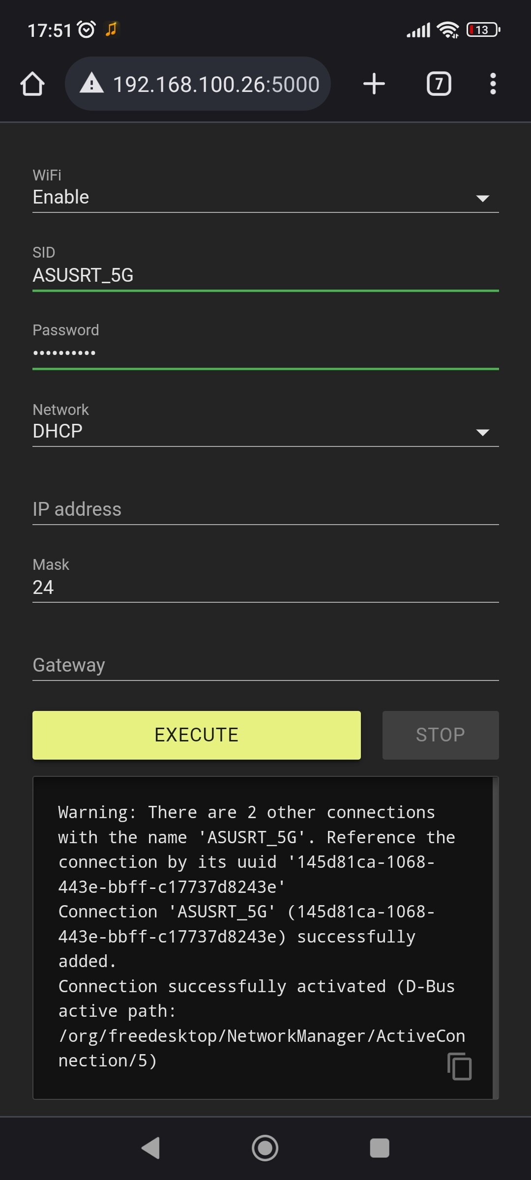

В принципе я таки доломал прошивку настраивая LMS. Что я делал - настраивал WiFi, настраивал шару SMB, настраивал LMS - на каком то этапе отваливалась шара, потом отвалился скрипт вай фая и коннектится нео перестал через свисток :grimacing:
К сожалению снова заставить подключиться к вайфаю уже не получается:
Пытаюсь вайыай подключить
В этом скрине всё?
Назад выхожу, отключаю провод сеть пропадает
А что дальше не подскажите ?

Сеть не пропадает. У вайфай интерфейса другой ip.
Дальше слушать.
Нет про пути спрашивал команда на окончание сесии в пути нужна ? И надо нео перезагружать потом ?
Восстановил вайфай через Networkmanager, тут вероятно еще собака в том что мой кинетик имеет две точки доступа с одинаковым именем для двух диапазонов.
