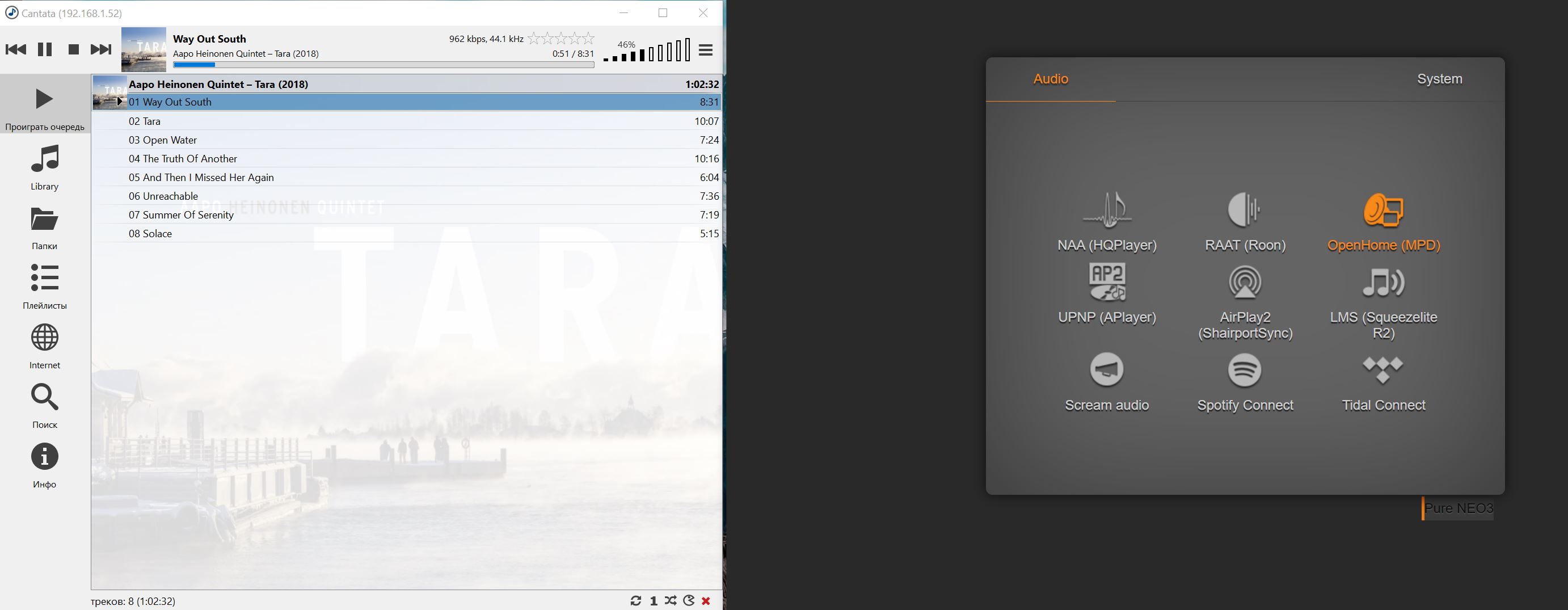

что то не появляется вебдав в media…
С каким ядром?
…проверим
Все работает, свисток Netis 2180 тоже без проблем, запаял его по примеру Павла ![]()
Собственно теперь можно сравнить Neo со свистком против бигля с мостом ![]()
Исправил. Теперь монтируется. Только нужно учитывать, что папка большая и через тормознутый webdav листинг директории медленный.

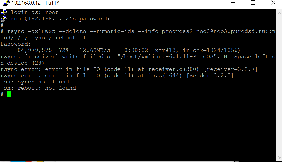

Какой был линукс на SD?
Явно что то не стандартное. Может моя первая версия для NEO3?

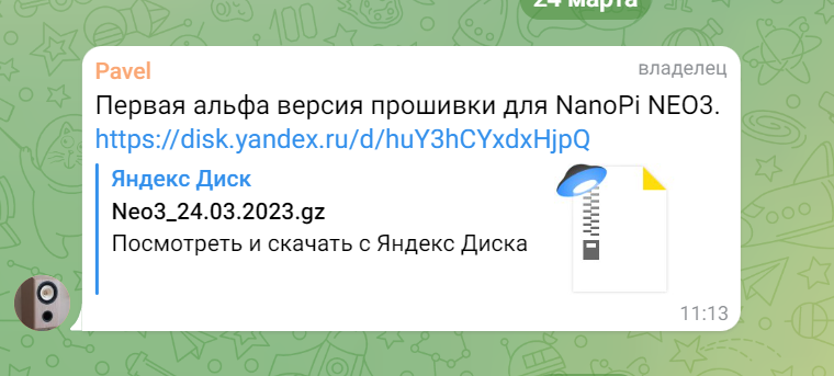

Поставьте вторую альфу и ее уже обновляйте.
Либо ждите образ в виде файла.
А где вторую взять , ищу пока не нашол ?
