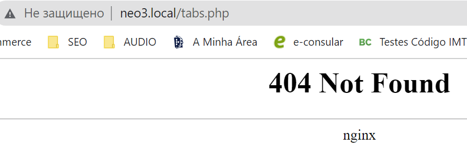

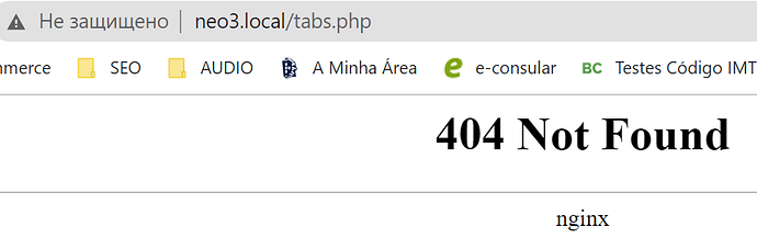

Зайдите по IP
Кэш браузера чистим.
Или другим заходим браузером
tabs.php уже нет в прошивке

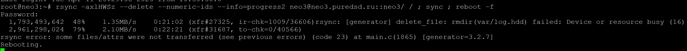

Запустил на всякий случай из командной строки ещё раз обновление через скрипт.
В этот раз произошло быстро.

Я понял, обновляться нужно через WEB интерфейс, а не через SSH командную строку.
Заработало! Спасибо!
