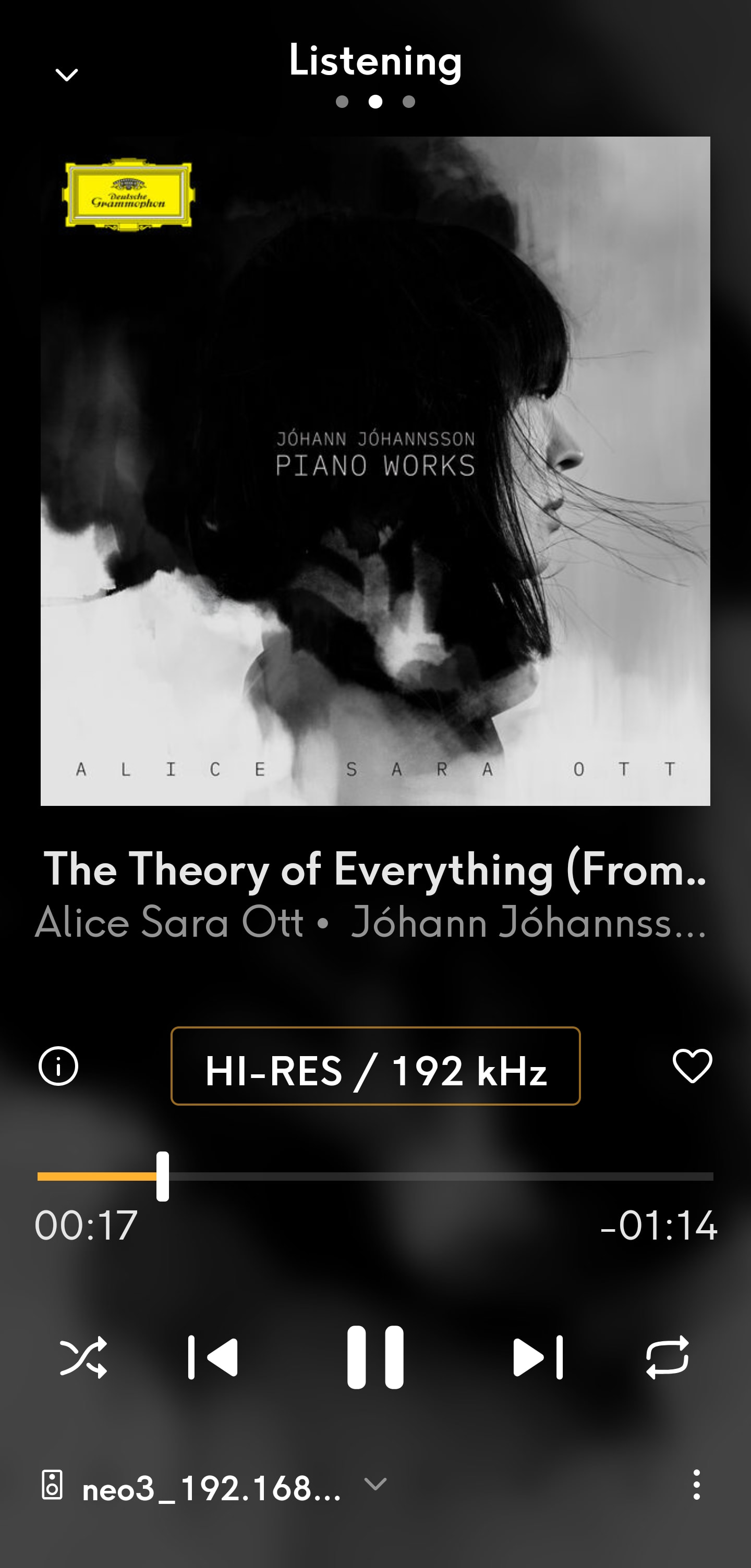

Оно как бы есть, но не той системы :slight_smile:
Главное работает как то

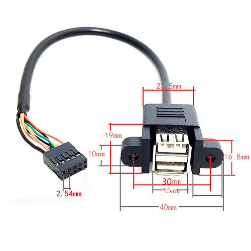

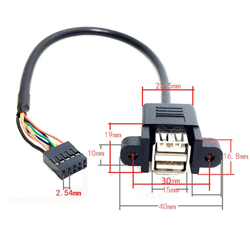

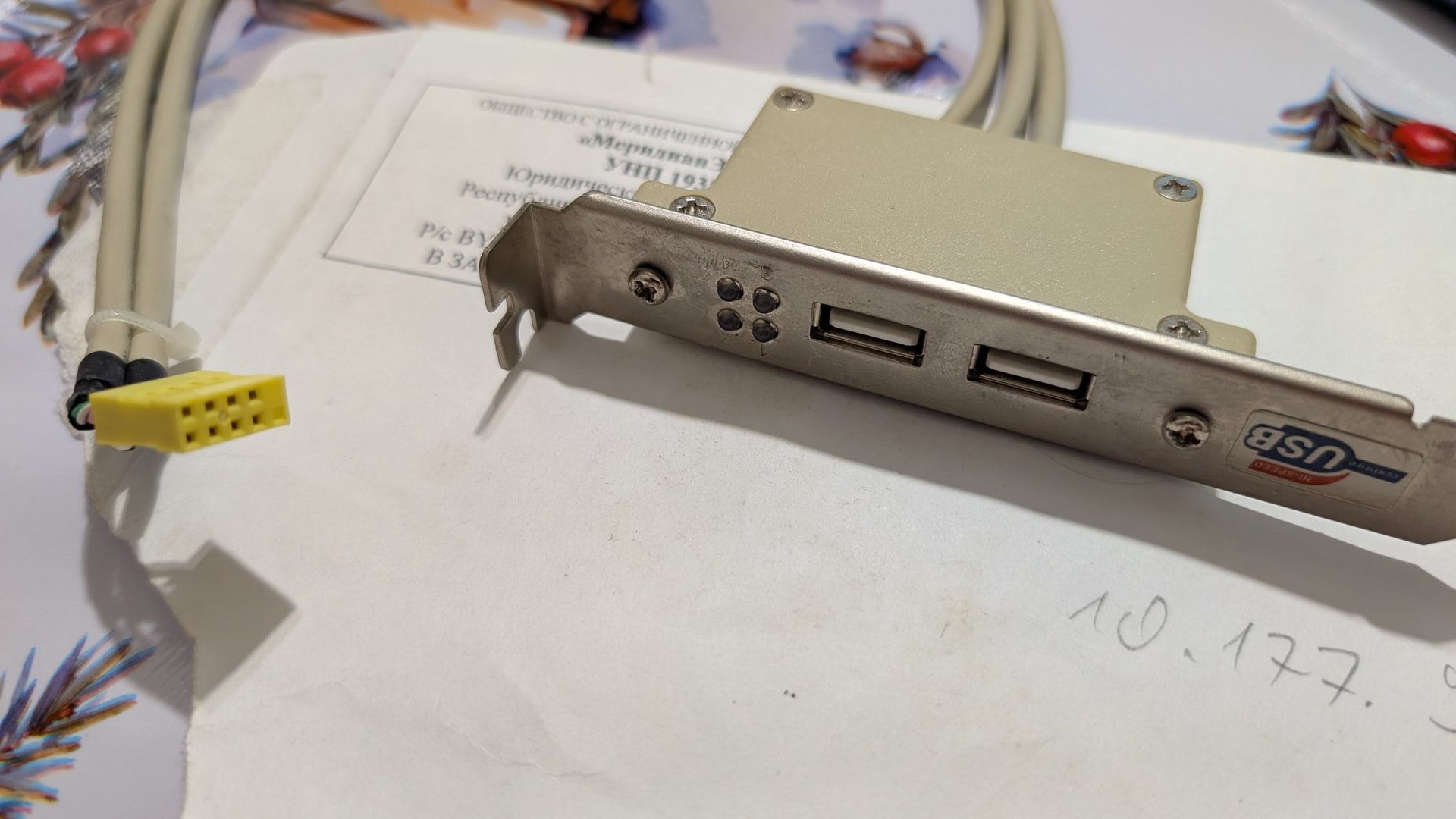

Вот такая штука должна к пинам подключится, и в одном из них заработает свисток wifi?
в принципе, наверное да, должно работать как удлинитель :slight_smile:
можно и проще что то
Можно, но этот есть в наличии.
Мне проверить, активен ли spdif, если воткнуть какойнить usb-цап, но без wifi это не интересно, так что только с ним.
Удлинитель USB работает, хотя скорость совсем как-то маленькая.

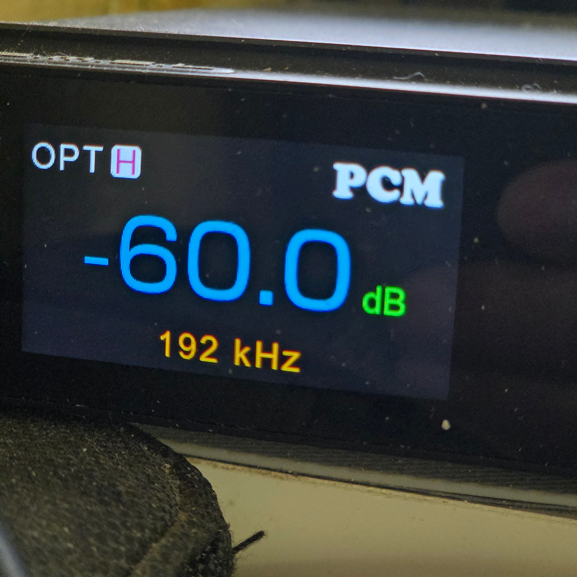

А если напрямую с пинов подать spdif, на приемнике ничего не сгорит? Чисто для проверки, работает или нет. Или обязательно транс, резисторы?
UPD Не сгорело, поет выход на АПлеере как минимум.

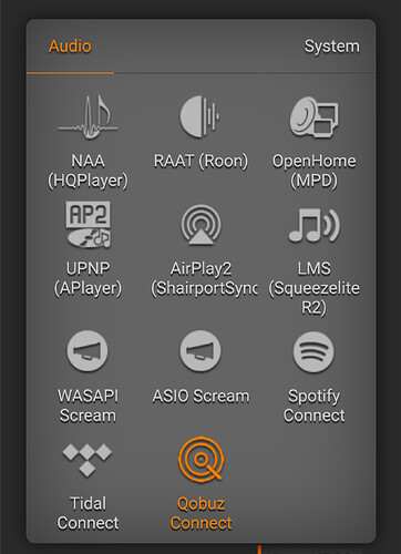

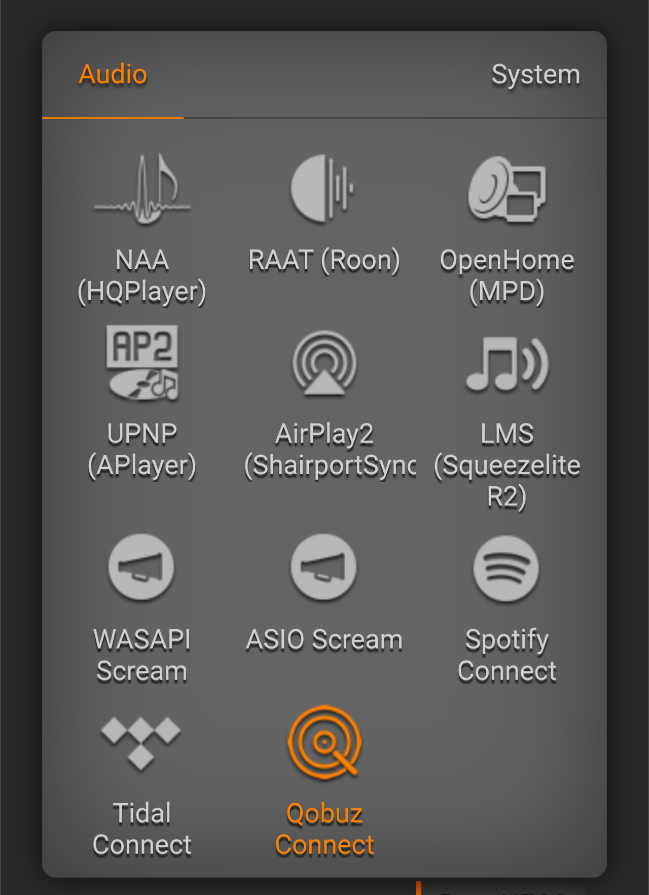

Но в сети не виден ни Tidal ни Qobuz…
Грешу на замороченные технологии точек доступа Андроид 16, типа случайного MAC и проч…

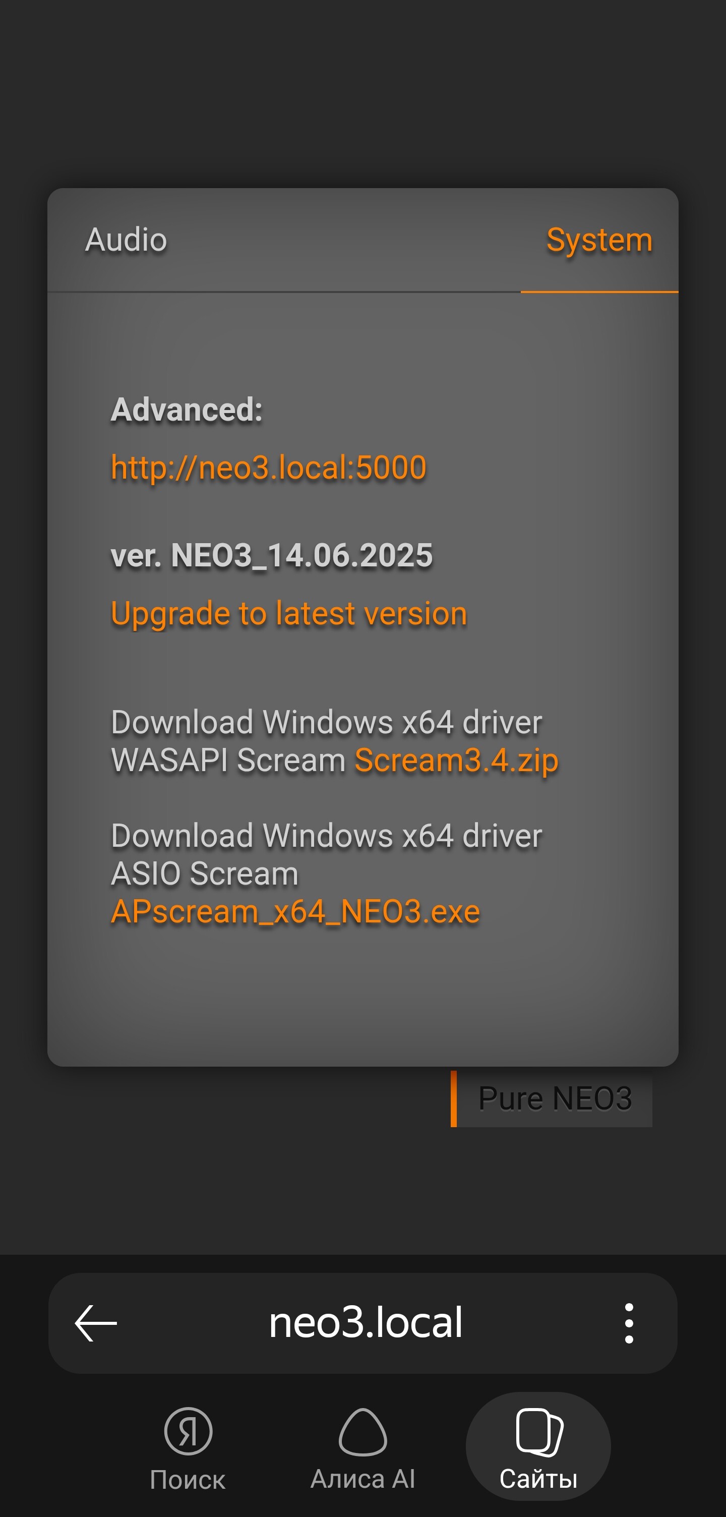

Господа, всем доброе утро. После обновления на последнюю версию PureOS для NEO3 перестал после перезагрузки автоматом грузиться APlayer Renderer (ну и сам Aplayer), появляется только при активации Аплеера через веб-морду PureOS.
Это быг или фича? Или так всегда было? Вроде бы раньше при отключении питания и вновь его подаче на устройство, запоминался выбор плеера.
Так и не добился, чтоб в сети был виден ТидалКоннект или Кобуз Коннект… Пользователи есть этой платы, работают? Беларусь.
Россия
В одной подсети и оба через wi-fi
Отлично работает с подключенным по USB цапом

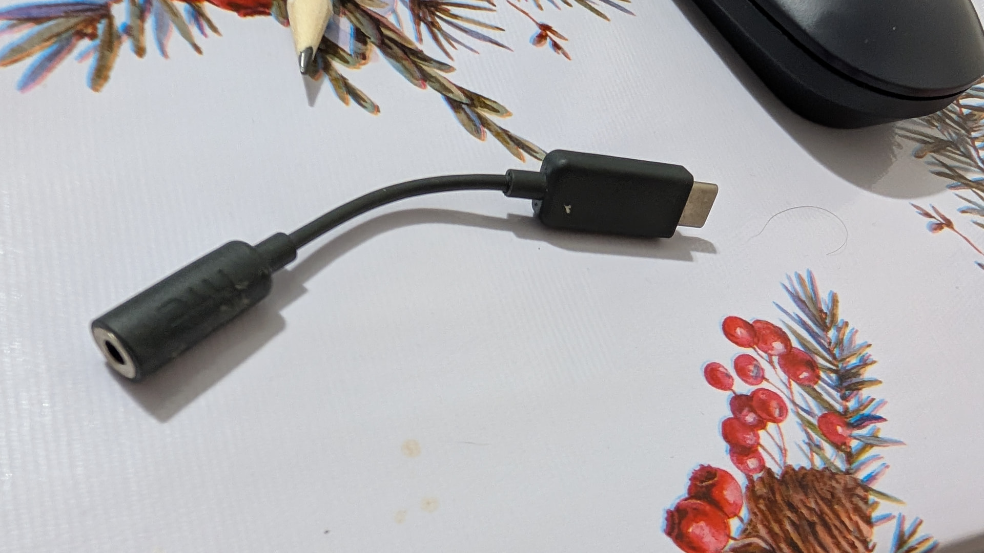

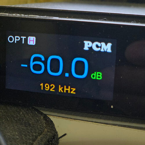

Или с SMSL PO100Pro по оптике на стационарный цап, коаксиал и LVDS через HDMI тоже естественно работают.
Прошивка от какой даты?
Прошивка последняя и одна единственная, другую не получить через обновление.
Можно попробовать обновить еще раз.
PO100Pro запросто гонит через SPDIF и DSD64 через DoP
Нужно временно зацепить оптику, откуда 5В взять, в любой точке на гребенке, где они есть?
