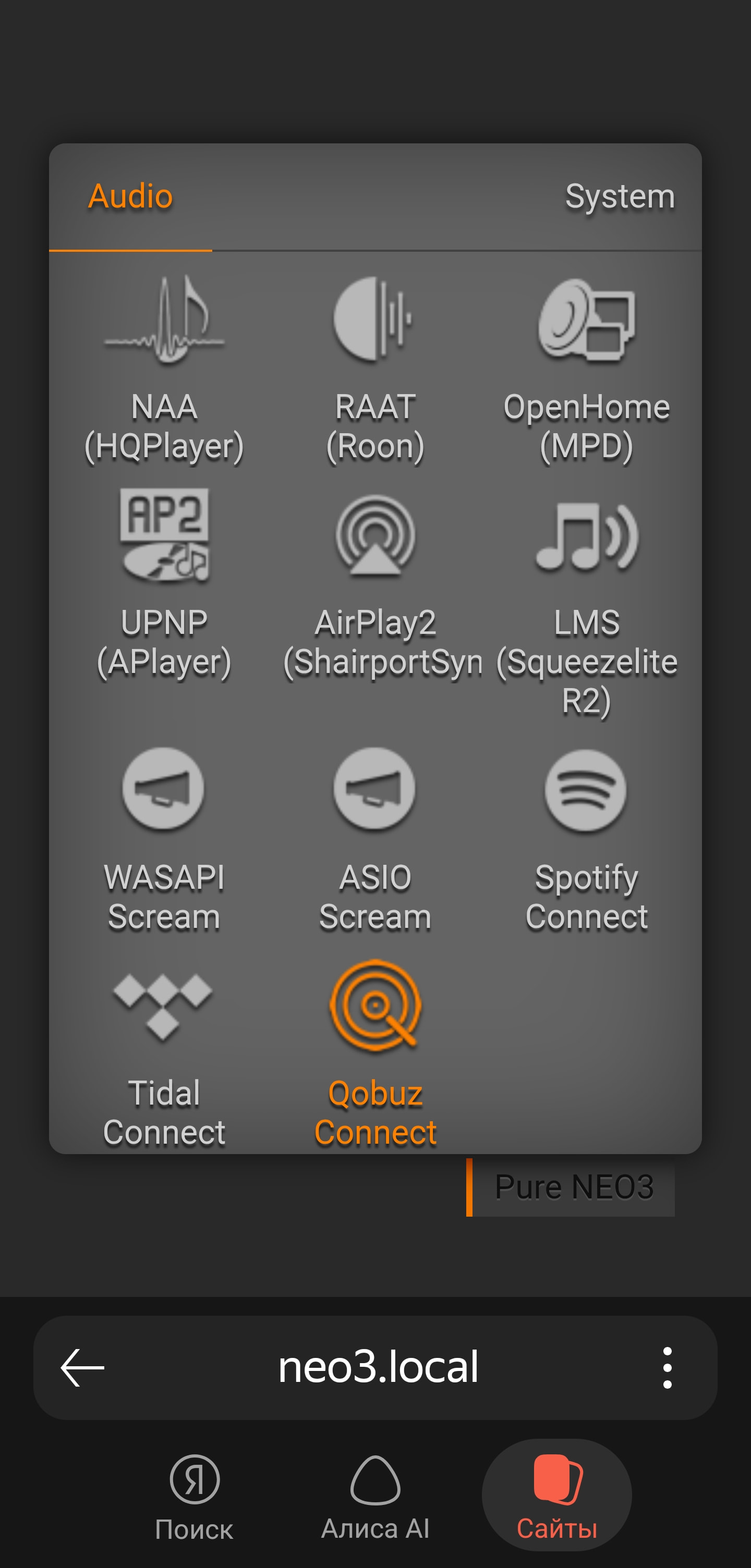

  1. PureOS для NEO поддерживает Qobuz Connect, пусть и левый, не такой как для Лис.

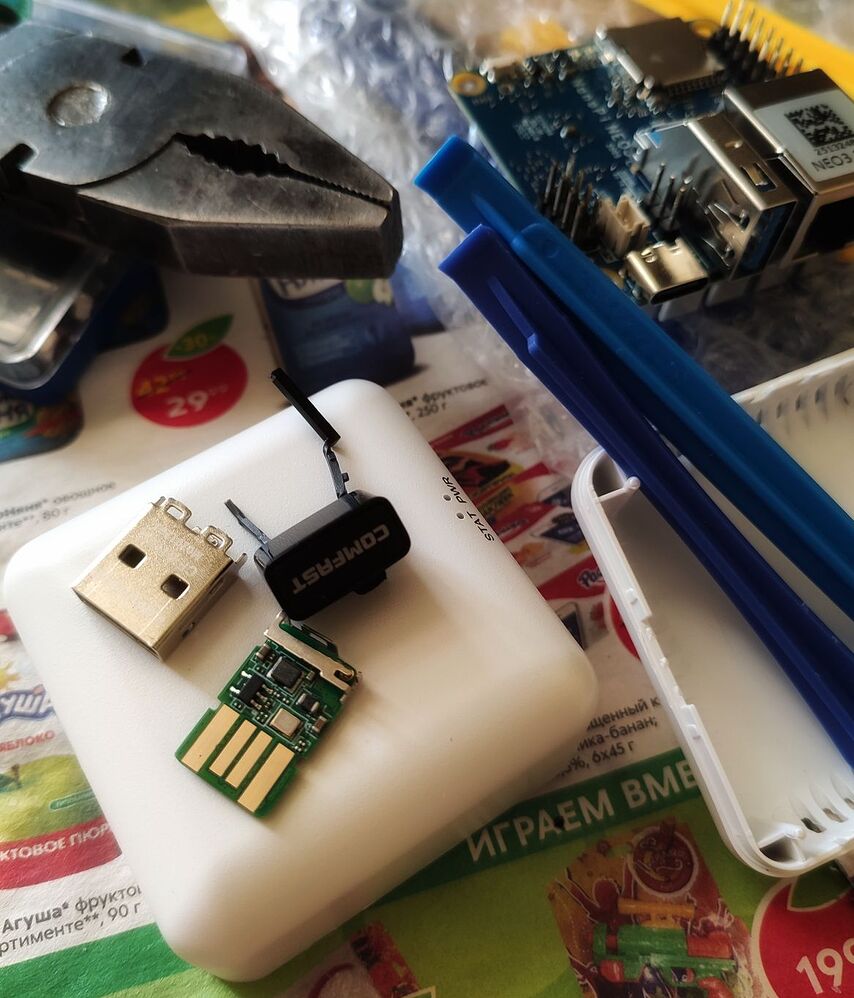

Даже если контроллер тот же, может оказаться так что антенна на плате напечатана дорожками и плата более габаритная.
Пример выше, проверенный временем вариант, который будучи распаянным входит в корпус и работает очень надежно, что внутри, что снаружи.
Лучше чтобы внутри оно выглядело так

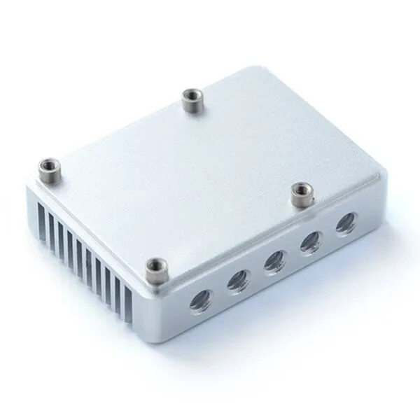

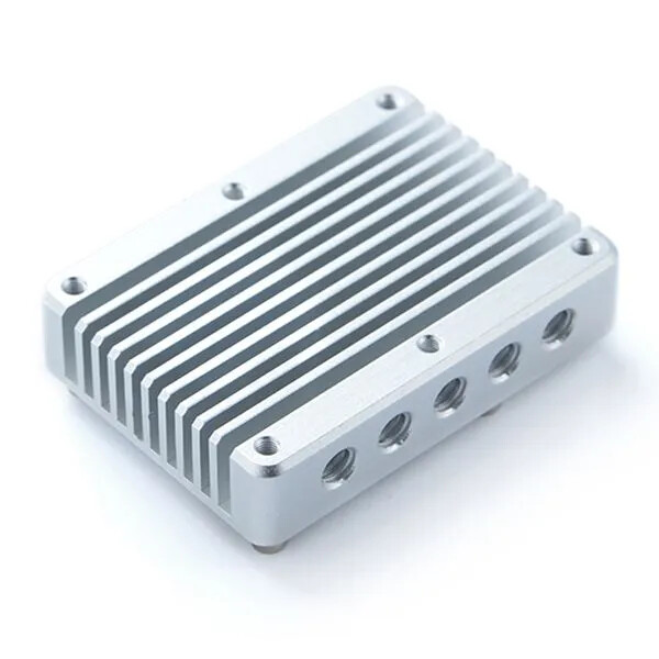

Родной радиатор только на открытом воздухе эффективен. Вот если посадить на радиатор от NEO4 тогда будет и в закрытом корпусе наверно справляться хорошо :slight_smile:
https://ozon.ru/t/sSHyKoW
Спасибо, посмотрю, если приживется в сетапе, может и прикуплю. Надеюсь он без доработок сядет.
Посадочные вроде такие же, проверить просто, все доки есть на сайте производителя.

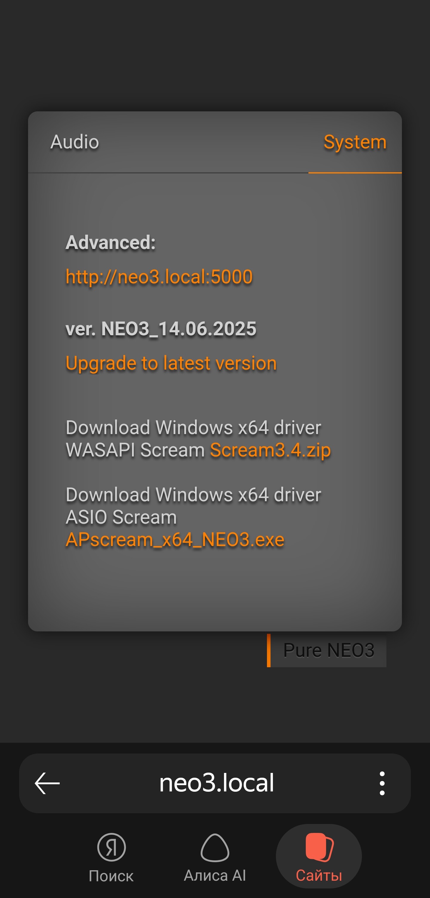

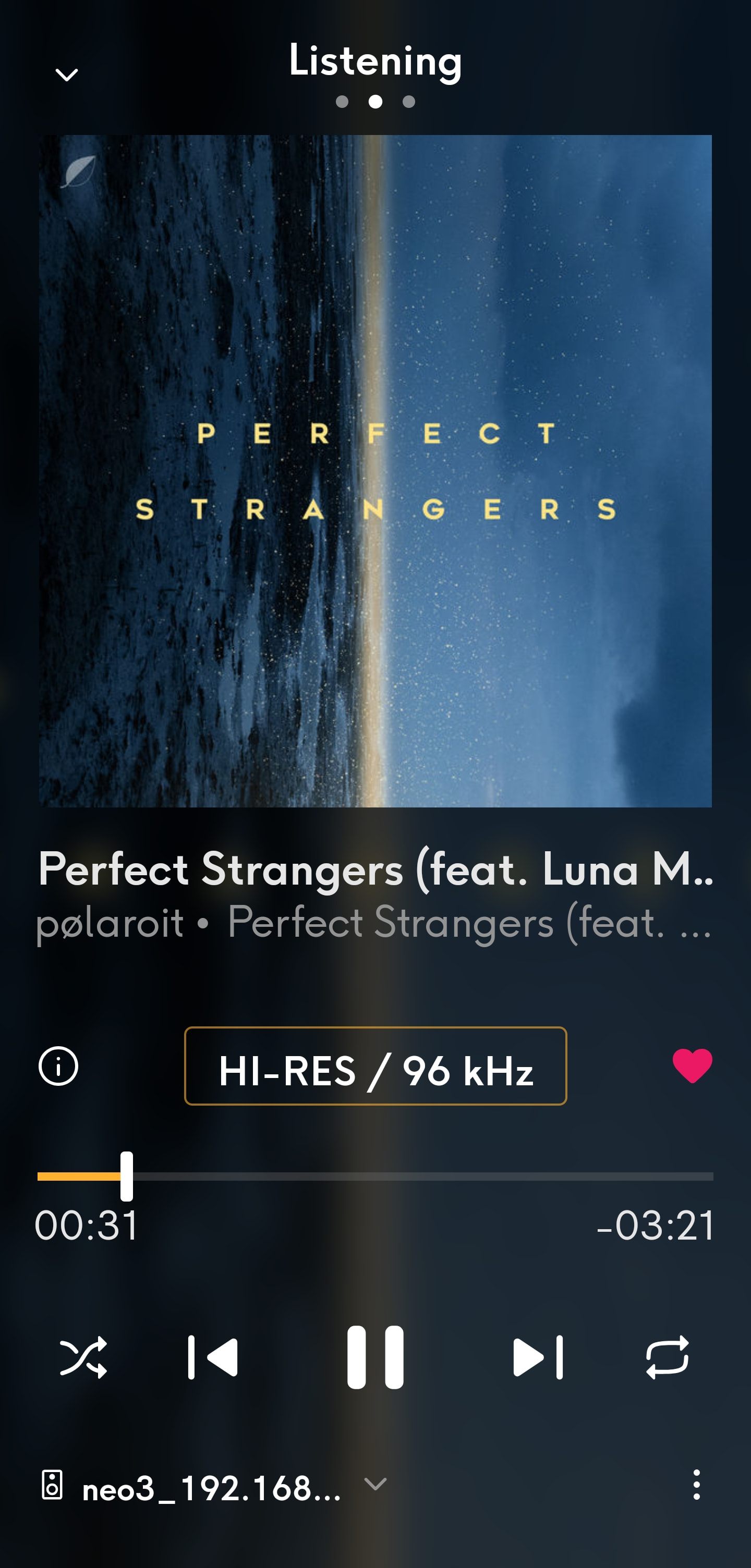

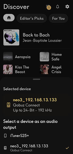

Залил Pure, обновилась до 14.06.2025

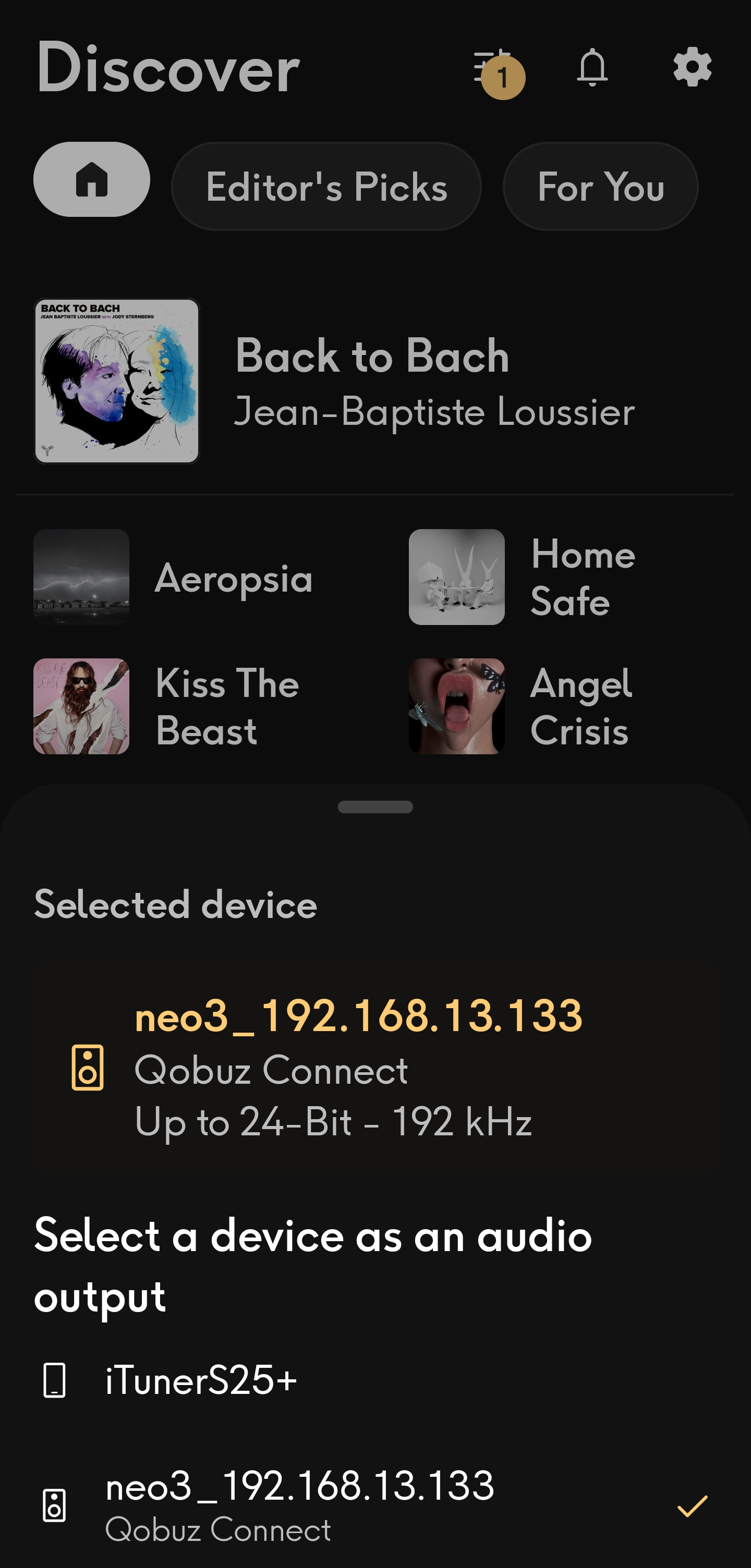

Активировал wifi, в сети нашлась, но не виден ни tidal connect, ни qobuz
Вывод (карта) включен spdif
Аплеер виден в Бублике.
Ядро какое надо?
Не знаю как Tidal (не пользую) но Qobuz работает.

Оказывается у NEO3 есть Qobuz Connect! Буду знать!
