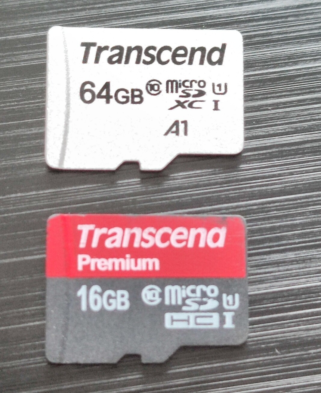

Верхняя карта, новая нивкакую не хочет грузиться.
Только HC?
