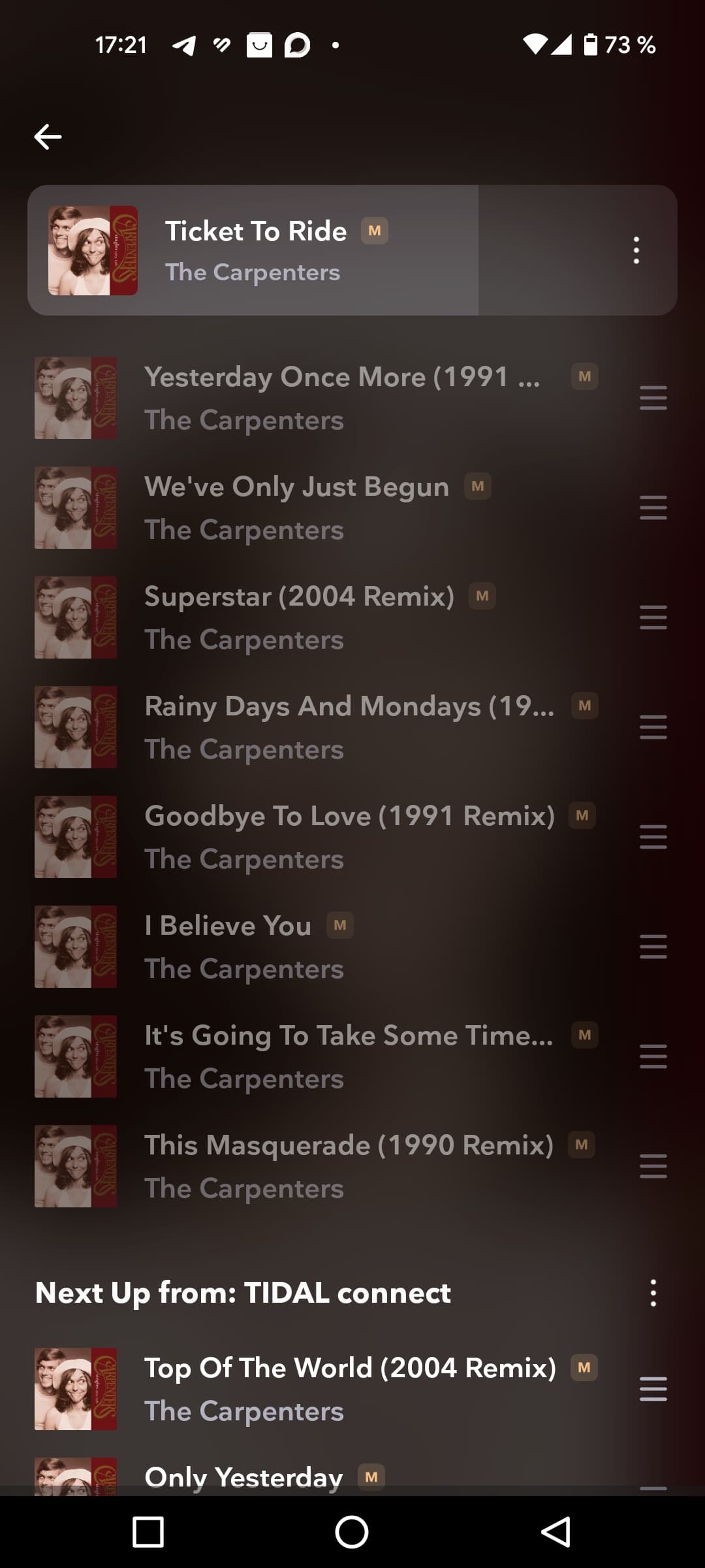

С утра погонял Тидал коннект. И на 78 , и на свежей 84 версиях Тидал. Вроде все корректно. Плейлисты играет, песни переключаются в ручную и автоматически, проматываются. Частота на ЦАП переключается. Единственное-индикатор MQA на ЦАП стал светиться пурпурным цветом (что означает-рендер MQA вроде). Раньше светился либо зеленым, либо фиолетовым. Через Мконнект и MPD светится только зеленым или фиолетовым. На одном альбоме Норы Джонс через Тидал коннект частота 96 кГц, на этом же альбоме через Мконнек и MPD высвечивается 192 кГц. Пишу не ради холивара про MQA, а про то, что имею по факту. Как правильно должно работать-не знаю. Но через Тидал коннект звук посветлей, попрозрачней чем через Мконнект. Субъективно интересней.

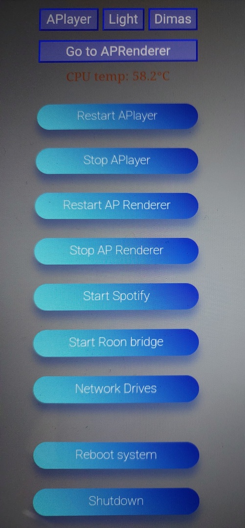

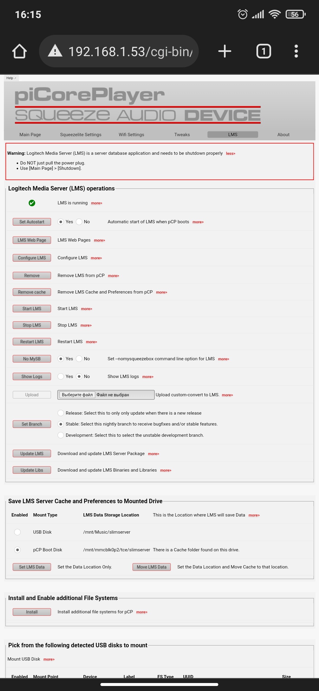

Кнопка Power OFF/Shutdown нужна. Не для ssd даже, а для серверов, которые теперь в Pure живут. pCP например на вкладке LMS об этом прямо предупреждает.
Интересно что кнопка \Reboot/ присутствует а кнопки \Poweroff/ нет !

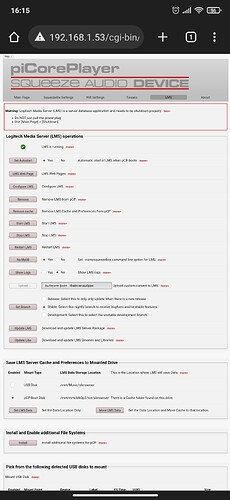

А зачем тогда команда ПиКора юзеров такими надписями предупреждает? Исторически осталось, а текущие версии LMS нечувствительны к аварийному прекращению электроснабжения?
SD в основном работает на read. Только в момент переключения рендеров пишется состояние на диск. Логи пишутся на RAM диск.
Есть несколько процессов которые могут длительно писать на SD - это сервера LMS и MinimServer. Тут да, если в момент индексации библиотеки рубануть, есть небольшой шанс порчи FS. Но и этот шанс стремится к нулю из за журналируемой EXT4.
