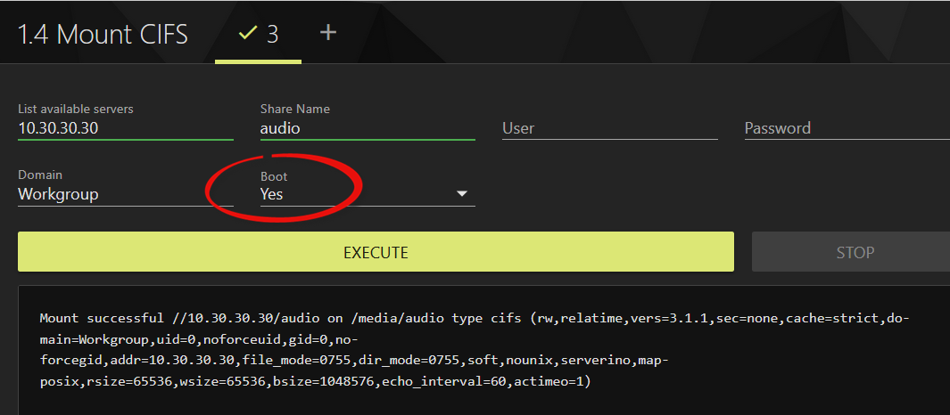

обновите прошивку. Этот баг исправлен давно
У меня была прошивка от 28.05. Обновился стало 2.06.
Кажется первый раз поставил No. Сегодня смонтировал диски не трогал эту строку. Спасибо)
