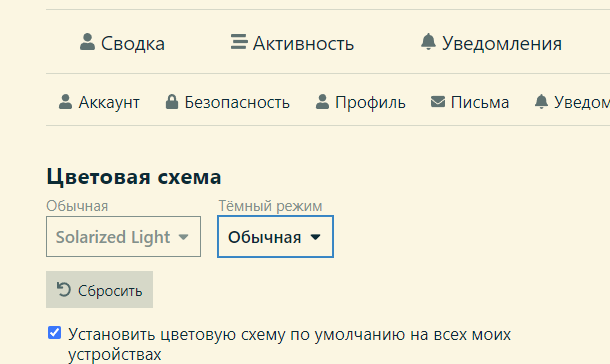

А что, тема форума темная стала у всех? Придтся покинуть-глаза не выдерживают такого и 2-х минут.
сейчас поправим. И это лучше обсуждать не в этой ветке
ну есть же настройка
ещё раз обновитесь
Да много чего есть, конечно. Но если я в настройки не лазил и что-то сменилось имею я право задать вопрос -что случилось? Это в т.ч. и про прошивки НЕО.
лучше, всё же на не релевантные темы общаться здесь https://forum.puredsd.ru/t/fludilnya-obo-vsem/ Оформление форума мало относится к прошивке для Neo

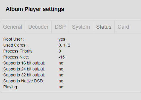

Если зайти в расширенные настройки, раздел Squeezelite-R2, там выбрать ЦАП, то у меня два раза воспроизводится это.

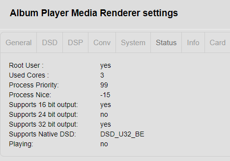

Воспроизводится вот что, в настройках Album Player Media Renderer settings возникает вот
Вот тут так
Если здесь указать карту и нажать применить.
В остальном всё хорошо.
Squeezelite-R2 всё равно не использую, но настраиваю по привычки.
Вроде разобрался.
Нужно выбрать принудительно карту 0. Тогда настройки становятся нормальные.

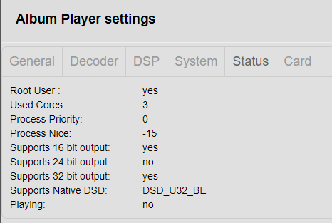

Ещё немного пошаманил с Тидалом. Понаблюдайте.
Какая интересная картинка))) Под процесс АПлеера выделяется сразу три ядра. А как же изоляция?
Не обращал раньше, что там было.
Может глюк отображения.

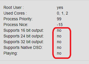

У меня пока вопрос, что на версии от 9 числа, с выбором карты какие то приколы пошли.
Обновляюсь ещё раз поверх, посмотрим сейчас.

В общем, на текущий момент, моя проблема на наблюдается. Которая сегодня возникла.

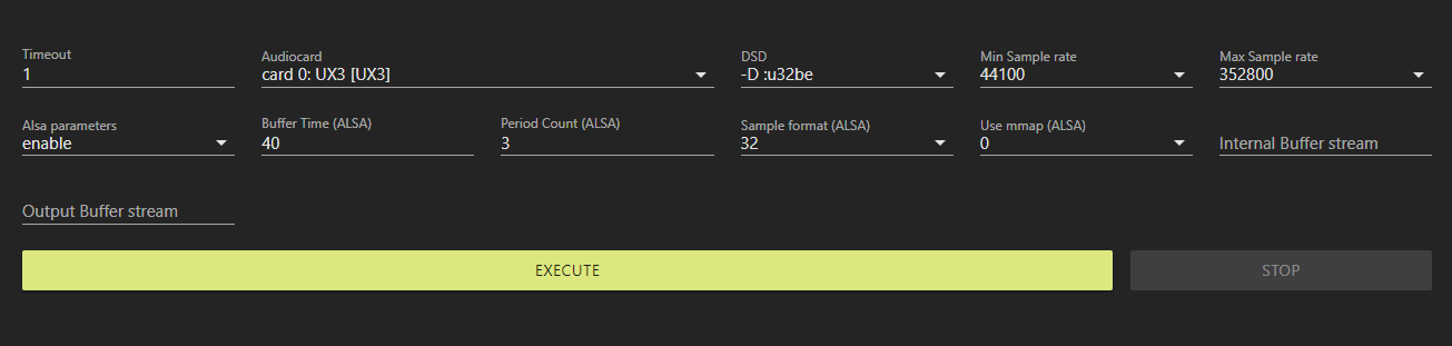

Хотя надо попробовать на последней вкладке выбрать 0 принудительно.
Здесь выбрал карту 0 принудительно
Да, после выбора карты 0 принудительно стало нормально
Забываю всегда про этот пункт.
Ранее, ну то есть всегда, такого не нужно было делать.
При этих настройках DSD не шипит в сквизи?
Аплеер настраивает конфиг alsa под себя. Из за этого могут быть проблемы у других плееров.
Обычно я использовал конфиг, который хорошо себя проявил и на AP и на других плеерах одновременно. Поэтому запрещал АП менять эту настройку самостоятельно. Но в какой то момент забыл про эту блокировку. И вы сразу начали менять настройки/карты, задавать вопросы почему не работает…
Щас во имя всеобщего блага заблокирую.
