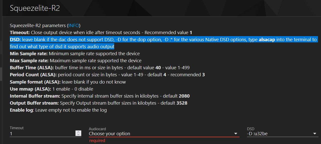

А какие настройки сквизи были в BBB и антминере?
В Neo3 шумовой фон при проигрывании DSD
Подробнее. Что за фон? На каком DSD?
При проигрывании dsd слышно шипение.
Проигрыватель сквизи. Lms в Neo3 или в моем Neo2 без разницы.
На антминере и бигле такого не было
Спросил выше
При этих настройках DSD не шипит в сквизи?
У него тоже UX3 LiskAudio
Может установлен не совместимый формат с вашим цапом?
Проверить доступные форматы можно командой alsacap или через aplayer конфиг.

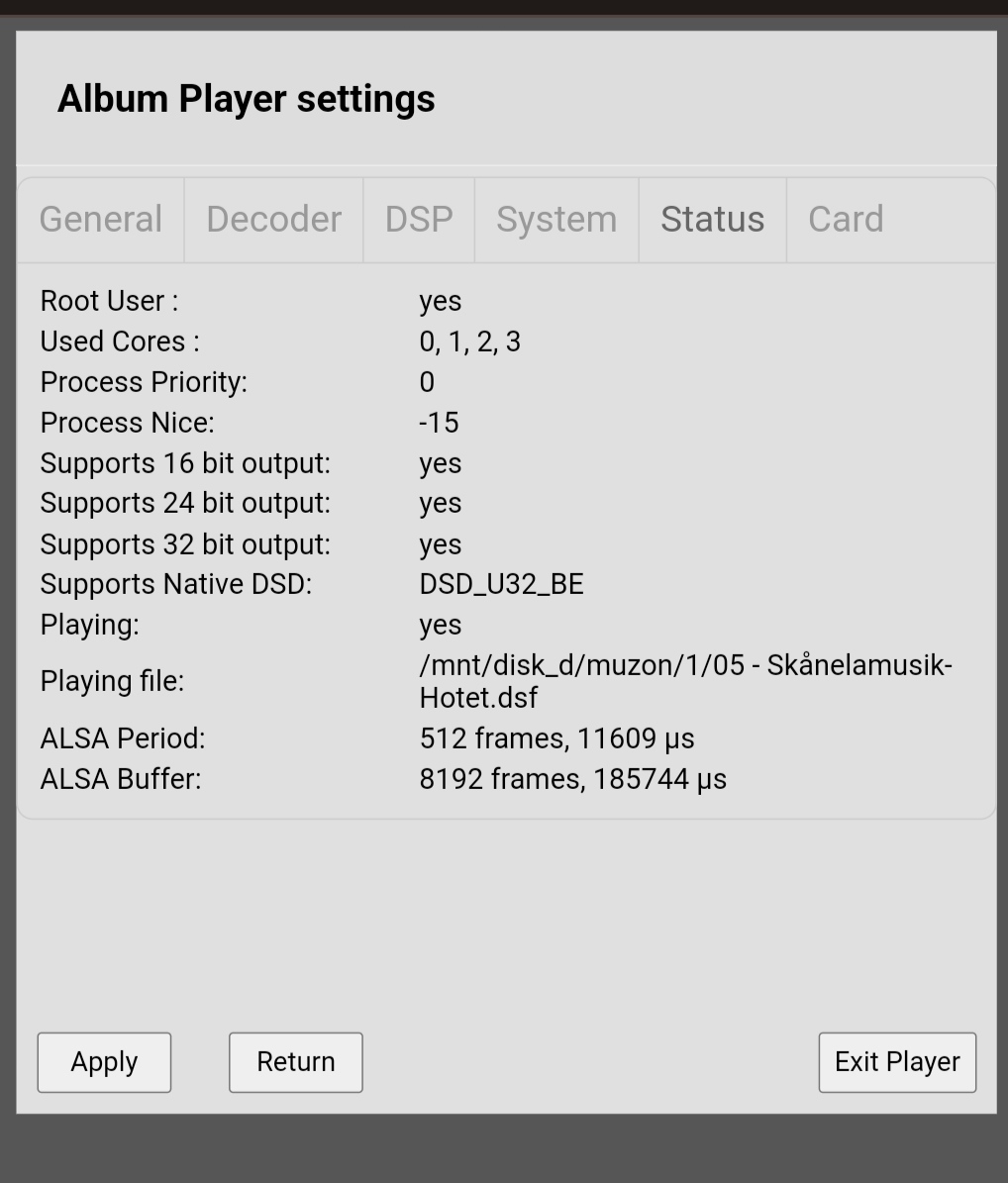

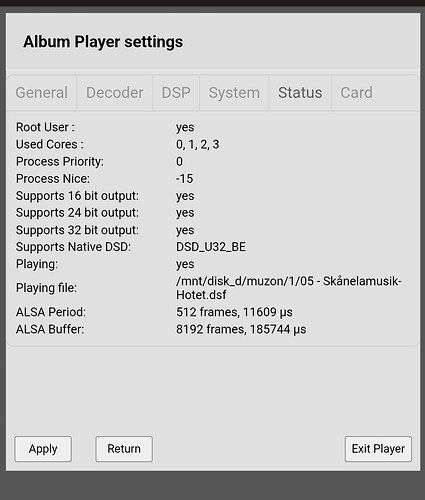

Aplayer играет без фона
Павел, где можно прописать те настройки что были в бигле для сквизи и какие?

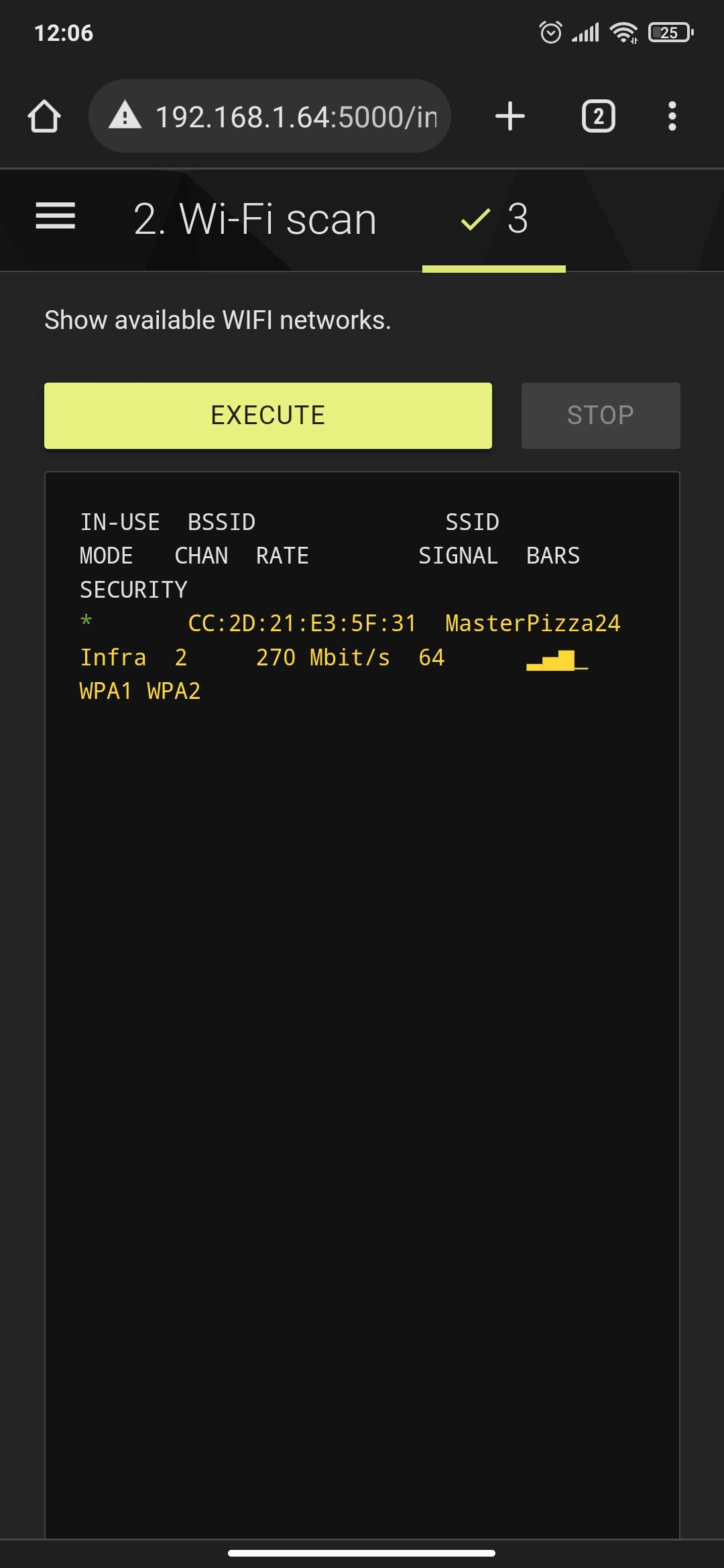

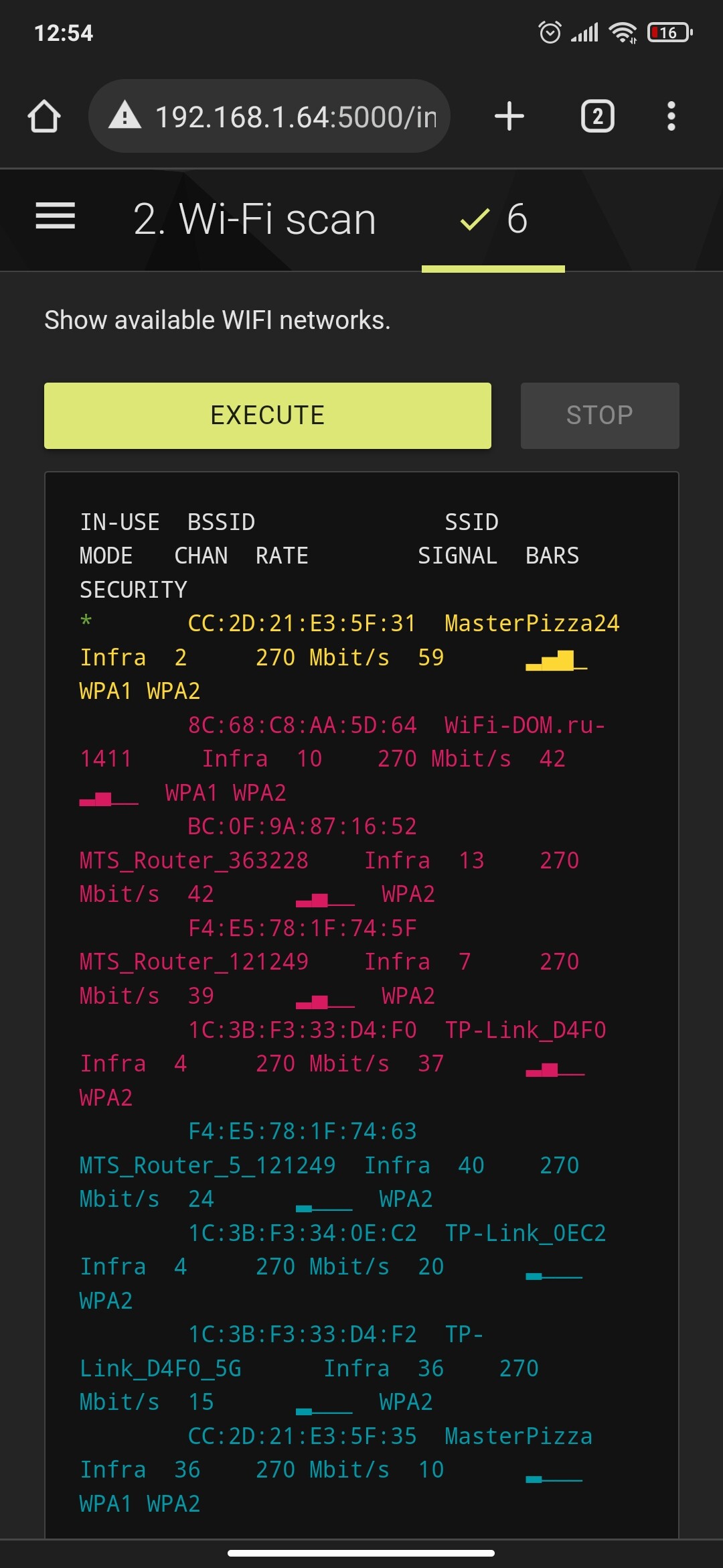

Павел, после вчерашнего обновления сети wi-fi кривенько сканирует. Выдает только ту сеть, к которой подключен. Трижды проверил.

Настройки Squeezelite-R2 как на картинке выше у меня.

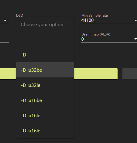

При этом для выбора доступно вот так в меню.
Полагаю, что нужно ставить Use mmap (ALSA): 1 enable - 0 disable
равным 1.

Но как я понял, добавил выше, нужно в настройках ставить Use mmap (ALSA): 1 enable

Перетыкиванием параметров во вкладке сквизиR2 дсд заиграл чисто.
