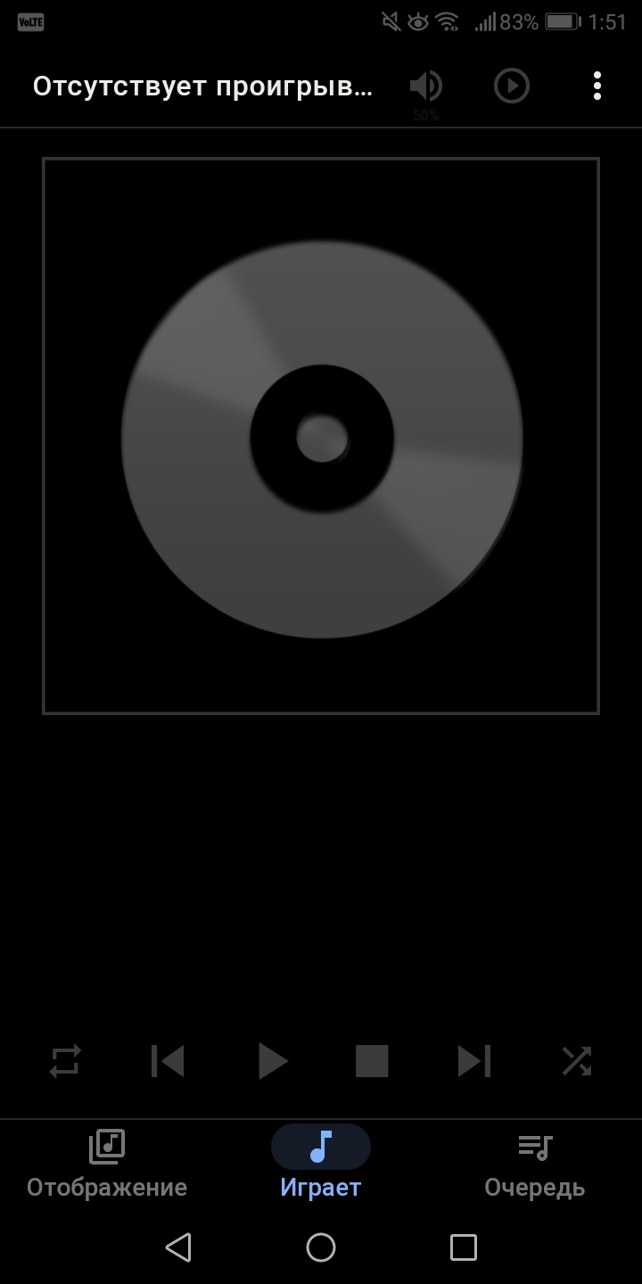

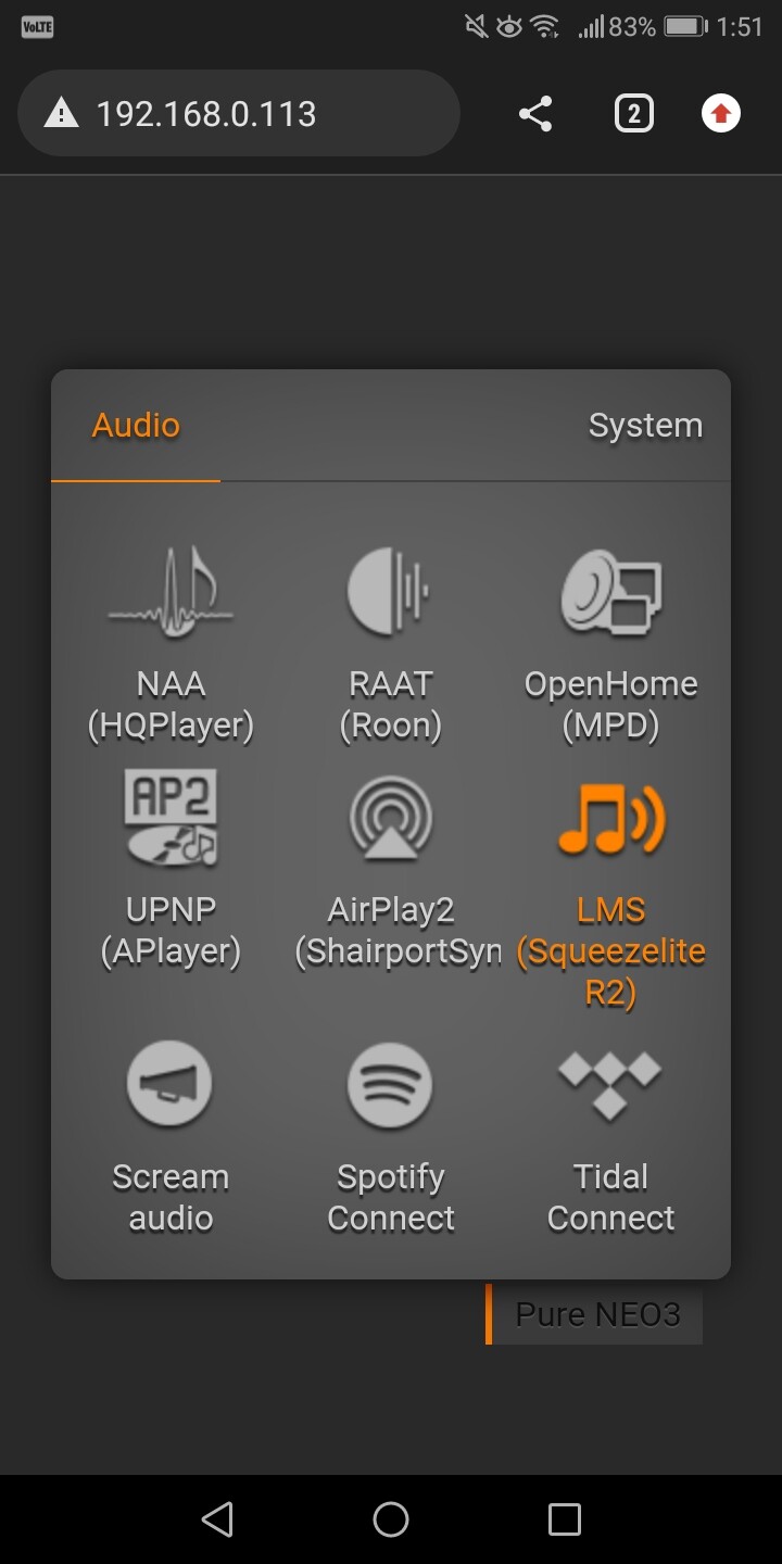

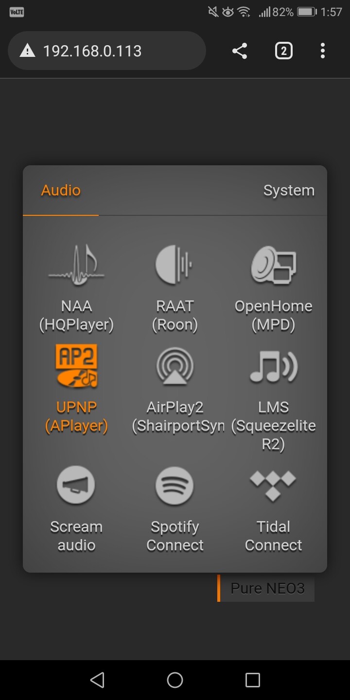

Моя виндоус машина уже выключена. В сети только Нео3.
Может какие-то настройки нужно сделать для Squeezelite R2?
При выборе АПрендер LMS его видит же.
если запущен Roon, то он может на себя одеяло перетащить.
специальных настроек тоже не нужно для Squeezelite
Ничего не запущено кроме Нео.
У меня предположения закончились.
http://192.168.0.113:9000
Там тоже нет?

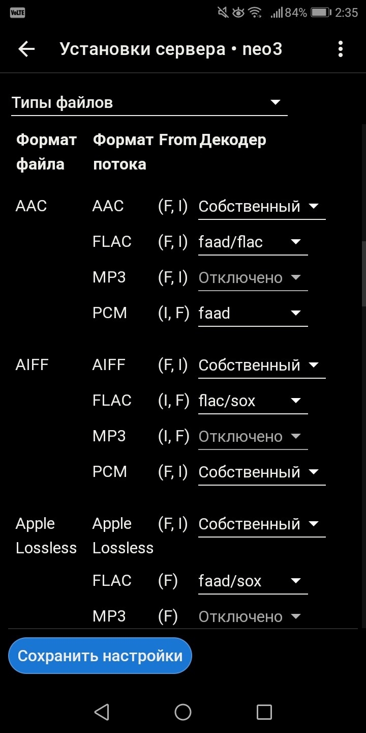

Павел, теперь отвалилось радио. В АПлеере вчера прекрасно пели добавленные мной станции, сегодня не хотят. В LMS тоже не играют.
Ну значит нет доступа в интернет.
В АПлеере радио после перезагрузки запустил, в LMS эти же станции молчат ![]()
@M174 проверьте, пожалуйста, mp3 воспроизводит (локальные и URL потоки)?

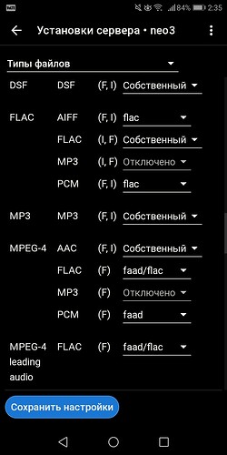

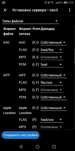

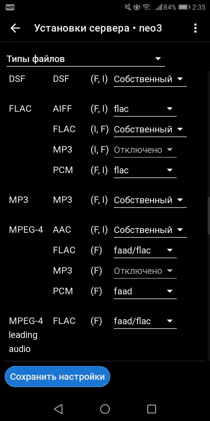

Ппвел, почему-то LMS не воспроизводит MP3, отсюда и проблемы с радио. В настройках сервера “Типы файлов” заметил, что везде напротив строчки MP3 стоит “отключено” и выбор неактивен. Кроме одной строки, где MP3 стоит “Собственный”.
Локальные файлы MP3, соответственно, не играют.
Настройки LMS не трогал. Это дефолтные при инсталляции пакета.
