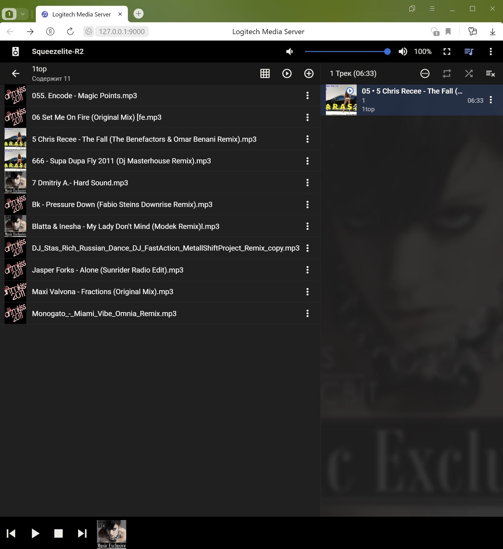

Выгрузил с Нео LMS, оставив рендерер Squeezelite R2, LMS запустил на ноуте и та же проблема - mp3 не воспроизводит.
Выходит, проблема в Squeezelite R2?

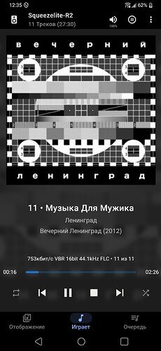

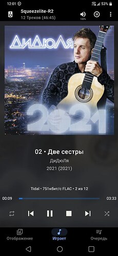

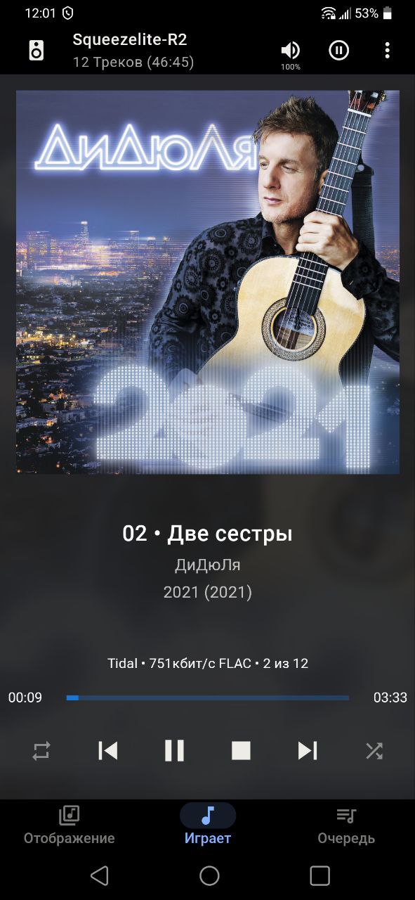

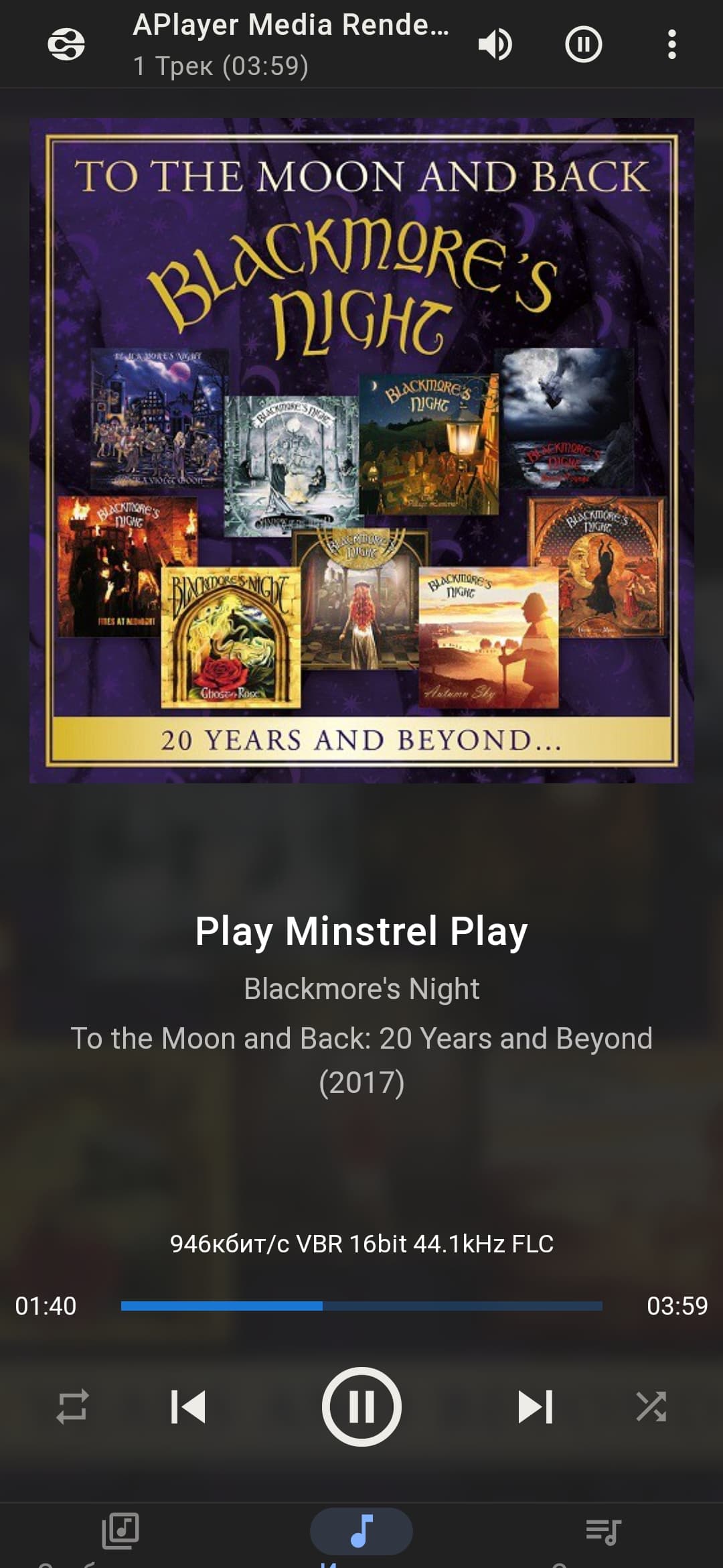

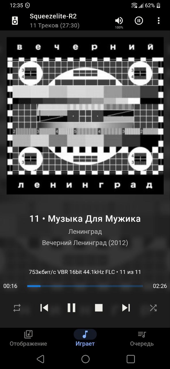

Нет. Ни мп3 ни флаки. АПрендерер работает нормально. После нынешнего обновления material skin как то корявенько стало. Ощущение, что под нижней границей экрана ещё что то есть.
Флаки играет…
