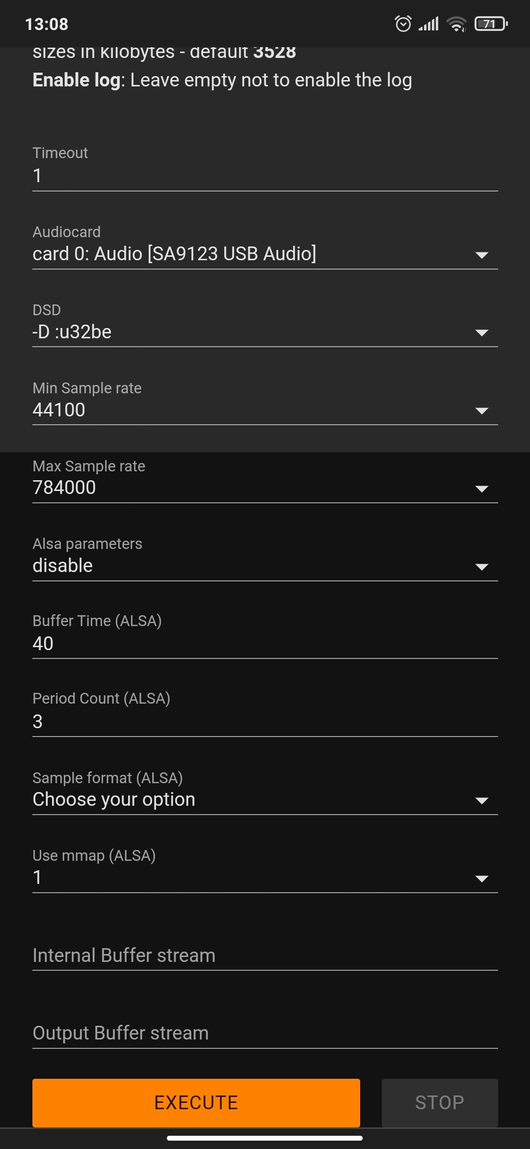

Пардон, ошибочка вышла. Флаки и у меня заиграли. В настройках Сквизлайта все дефолтное, как после установки? Или все таки надо карту выбрать, mmap включить и ещё что нибудь?

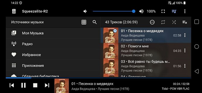

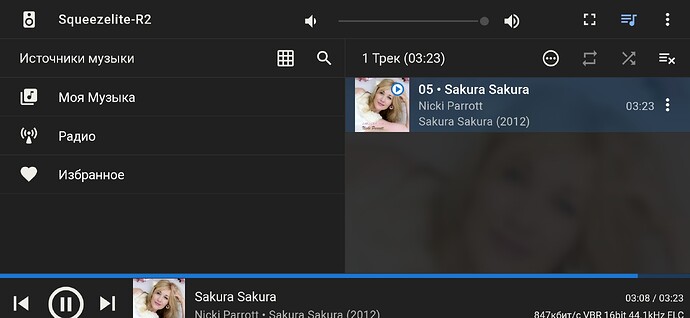

А скин все таки кривой. Сделал горизонтальную ориентацию - низ отгрызло.

Чистка кэша не помогает?
У меня всё хорошо, как на скринах выше.
Не помню точно, по-моему, Matertial Skin в LMS нужно будет активировать.
@ppy Павел, судя по всему, обнаружен баг.

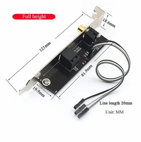

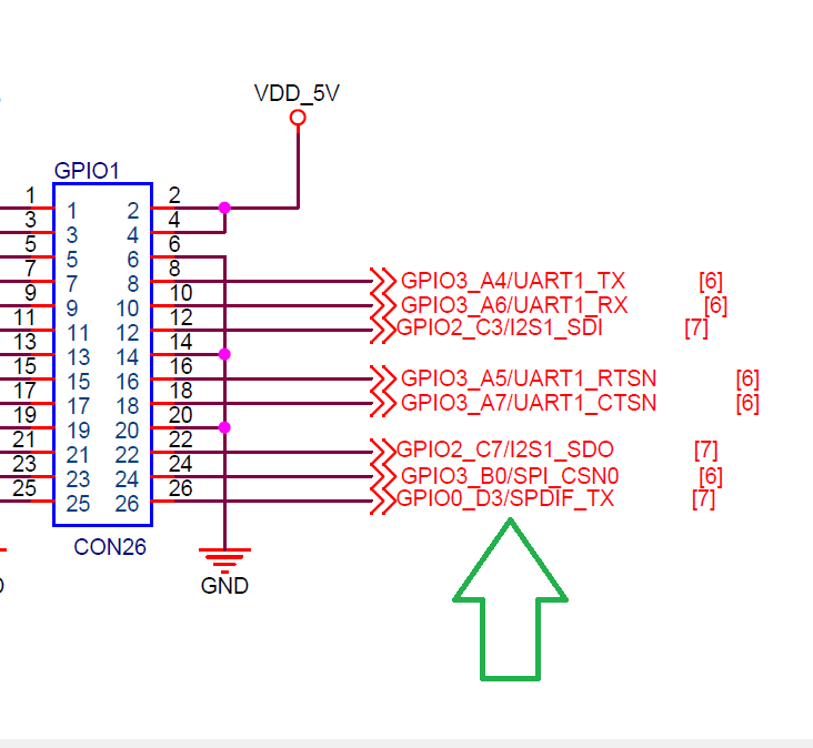

Павел, это тот, который на 26-м пине GPIO? Забирать напрямую можно или все таки через трансформатор/конденсатор? Валяется неприкаянная платка-выброс оптики и спдифа от компа, думал может получится приткнуть к Нео3.
Хорошо бы перед выводом буферезировать , в идеале и реклок сделать.
Это вы про WiiM? ![]()
Большинство SPDIF приемников борятся с джиттером. Пытаясь на своей стороне восстановить несущую через свой внутренний PLL.
В нашем случае нужен не приёмник а трансмиттер( передатчик) Он должен принимать I2S и тактироваться от нормального мастерклока

Приемник то тоже должен быть.
Павел, не понял, зачем?
Мы же обсуждаем вывод SPDIF с устройства Neo?
Разве у нас не цель получить звук?
А для этого должен быть “полный комплект” SPDIF out и SPDIF input.
“Сферический конь в вакууме” в виде NEO3 только с SPDIF out кому нужен?
Я к тому, что нереклоченный SPDIF воэможно не страшная проблема.
В данном случае зависит от качества SPDIF in на цапе.
Павел, я понимаю, что я что то недопонимаю ![]()
Я про spdif вход.
Да, существует множество решений восстановления принятых по SPDIF данных, наиболее модный это использование буфера FIFO, но к сожалению в теории это хорошо, но на практике всё равно источник влияет( у меня есть что сравнить)
Существует альтернативный вариант SDIF(разработанный Сони) но массово его не поддержали…
Ну как ещё объяснить?
С NEO мы будем посылать грязный сигнал. Ну и по фигу! Пусть очисткой от джиттера займётся SPDIF in на цапе (если он это умеет).
Функция восстановления несущей есть практически во всех чипах SPDIF приёмников.
Да есть , но если броться с этим самым страшным джиттером, то он после приёмника получается никак не меньше 20 пикосекунд, как бы его не восстанавливали. Гораздо круче тактировать цап от встроенного нормального генератора и этим же сигналом тактировать источник, но нео не работает в cлэйве?
