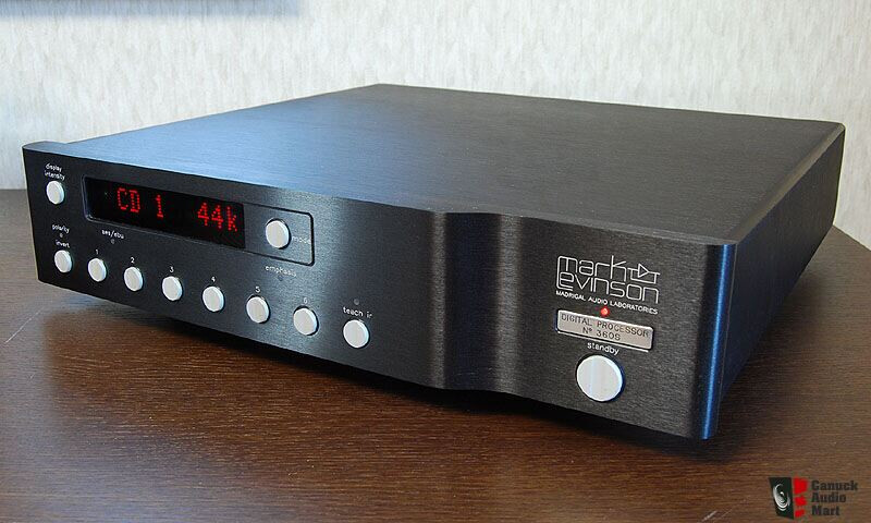

Вот перед мною пара Mark Levinson #360 ( ЦАП с уникальной схемой восстановления сигнала spdif практически компьютер с использованием очень мощных DSP Sharc от AD.) Источником данный служит Mark Levinson #37 где сигнал с привода Philips CDM PRO подаётся на выход , где реклочится.
Система прекрасно звучит, я, ради эксперимента убираю с выхода транспорта реклок и звук ожидаемо становится хуже. То есть даже в системах высокого уровня, при передаче сигнала spdif , его качество имеет значение, не смотря на качественное восстановление такта MCK.
