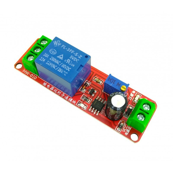

а вы не пробовали 15 секунд, там вроде на плате макс 15 секунд задержка? работает или нет?
В случае с биглями на микросхему pmic производитель нормирует это время, то есть при подборе блока питания можно смоделировать на симуляторе и сделать наверняка. В случае Нео3 - в даташите на его pmic нету аналогичного показателя. И тут придется всем сообществом погадать.
у автора плат есть их спецверсия “для бигля”, которая учитывает эту особенность, думаю и для Нео3 она тоже подойдет.
Можно переделать плату которая уже в наличии, если есть дружба с паяльником.
Нужно выбрать плату “5 V” (не12) и перепаять электролит на побольше (это для задержки Бигля). Для НЕО без переделки наверное будет работать -минута задержки не требуется. Вот эта плата на ОЗОН, только цена другая.
https://www.ozon.ru/product/taymer-zaderzhki-0-10sek-s-rele-5v-1003876191/?asb2=AGyyH5vcZtKlCDO2kXU03pjRVBXh2LNK_WLetL4ok4TDvb9jR0TVAIAUh2peFp-1&avtc=1&avte=2&avts=1687848484&keywords=Модуль+реле+5В+с+таймером&sh=8Q_YTyJdOg#section-characteristics--offset-140 вот подешевле тоже самое вроде

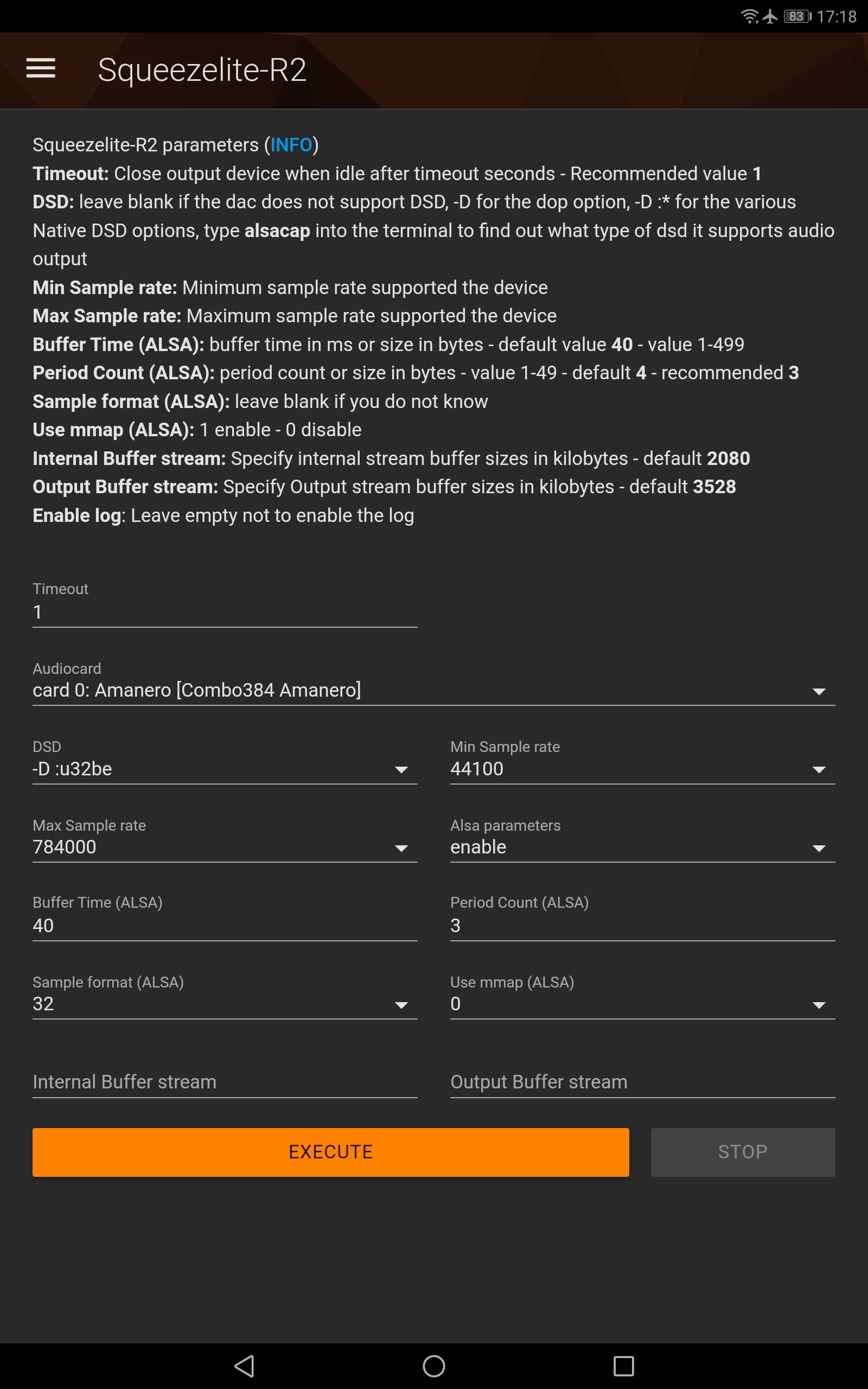

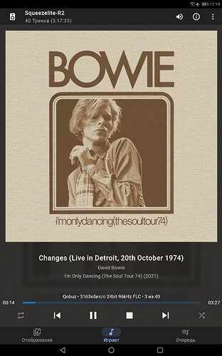

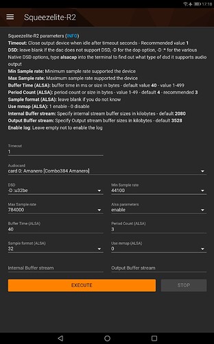

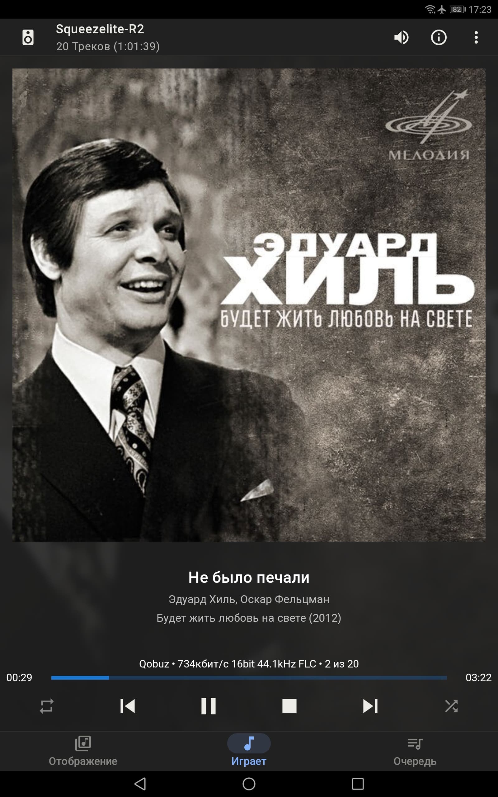

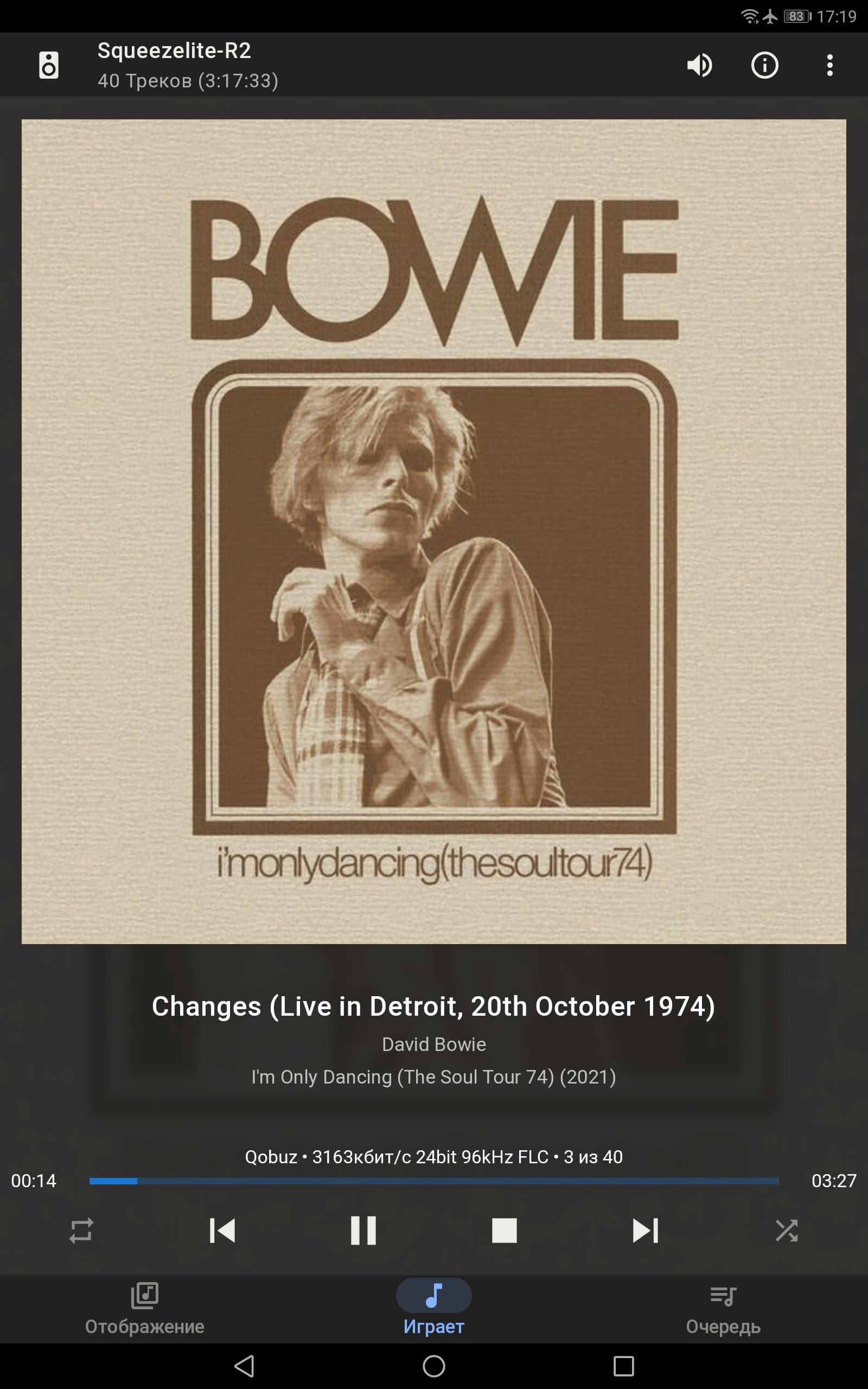

Добрый день! Подскажите - почему при воспроизведение через Squeezelite-R2 на hires шипение вместо звука?
Такие файлы играет.
А такие нет.
У меня тоже треск и шипение
У меня на двух разных ЦАП шипит вместо звука на hires.
