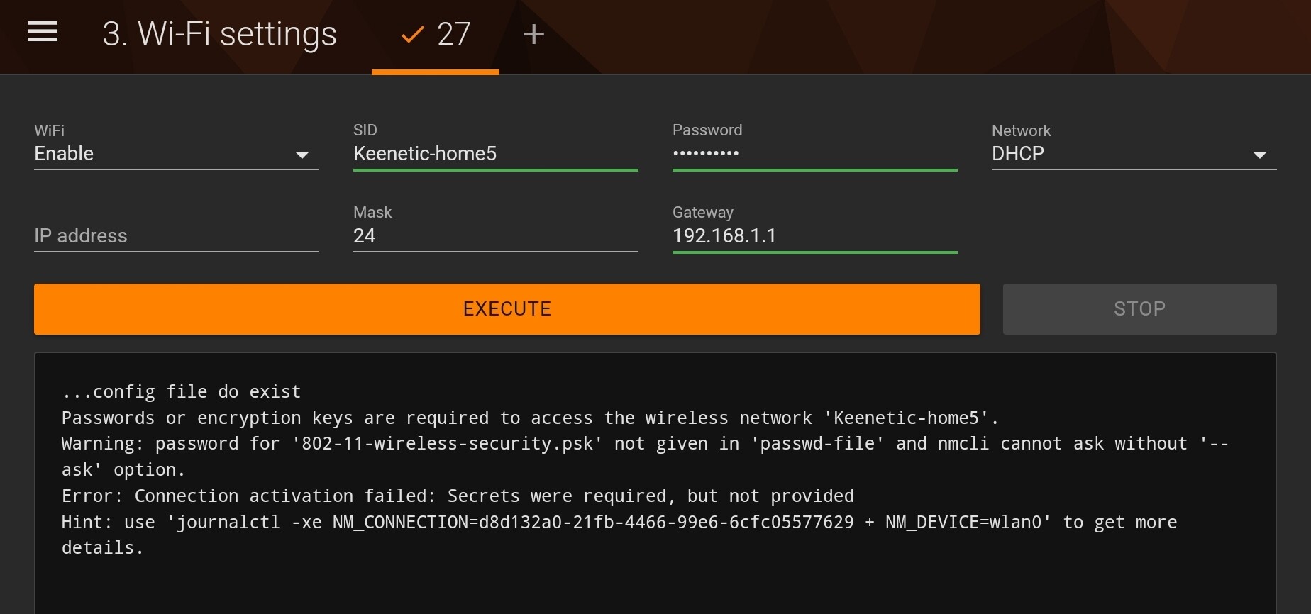

Когда запускаю поиск сетей по wifi, то мне выдает все сети, как бы свисток работает.
А вот когда пытаюсь подключиться к сети, он думает некоторое время и выдает сообщение
Возможно какая то персональная несовместимость оборудования, обусловленная особенностями софта. Например моя малинка 3А+ с YoctoAP не может присоединиться к роутеру Tenda AC10u по каналу 5 ГГц. А с рСР может. Вот такая селяви.
Перевод
Предупреждение: пароль нот гивен
У вас что то с паролем- то ли не тот, то ли заключило скрипт, у меня такое было и после удаления точки доступа и повторного подключения всё заработало.
Наверное действительно что-то со скриптом случилось, т.к. пароль точно был правильный…
Да и сильно напортачить в настройках wifi на neo сложно вроде, никаких жутко замудреных настроек там нет)))
