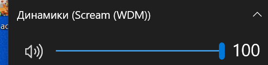

Интересные дела, но у меня на NEO3, на прошивке от начала апреля (вторая публичная) заработал Scream Audio, правда с новым блоком питания. Странно, почему то раньше не работало. А потом я долго уже не включал, не было блока питания.
Как этот Scream Audio запустить так и не понял ?
Scream audio это сетевая звуковая карта. Нужно поставить драйвер на Windows (тут)
Спасибо попробую !
@nejniy Держитесь в рамках темы пжл.
Все исправился , стрем оказывается с правами админа ставить надо было , все получилось в трее есть вывод , щелчки в цапе идут но звука нет , дсд пробовал другое цап не понимает ! Ладно хоть что то получилось !
Только вот там разные версии. Есть мнение, которое есть на da stereo, что лучше использовать версию драйвера 3.5 с того сайта.
И да, устанавливать с правами администратора.
Scream DSD не поддерживает
