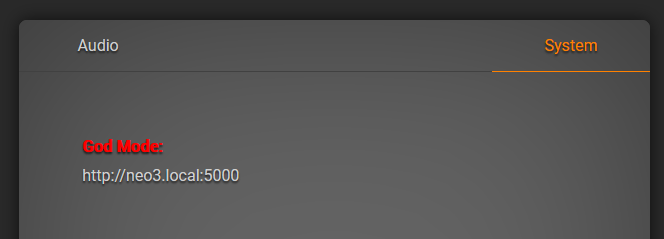

Через стандартный веб интерфейс стал доступен “режим Бога”.

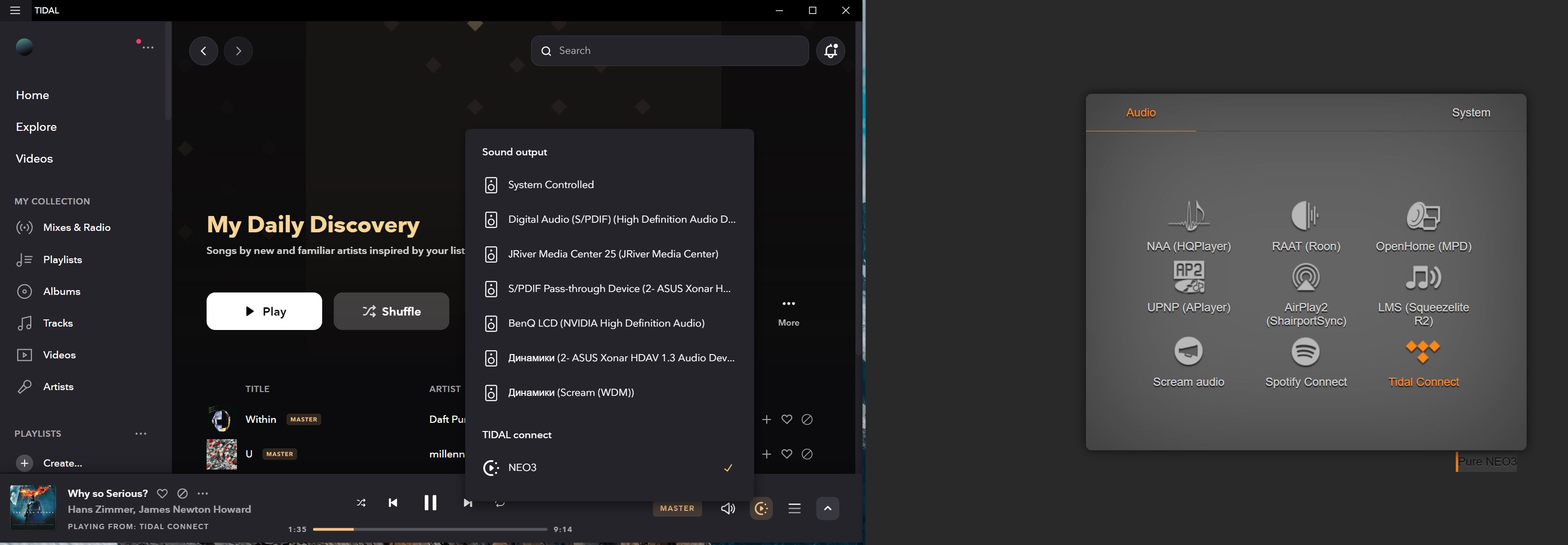

Raat отлично работает, а вот Tidal conect молчит гад

Странно. У меня работает. Именно на тидале чаще всего проверяю. Так как самый капризный.
Цап был подключЁн в момент активации TidalConnect?

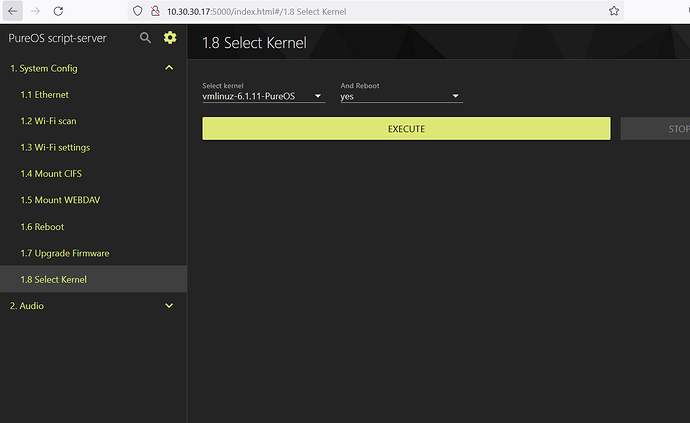

Есть возможность выбирать разные ядра. Правда все с одинаковыми настройками собраны. Я не слышу разницы.

Конечно, Roon и Aplayer работают. Но самое смешное - сейчас попробовал и тидал отлично работает
Если система не находит USB цап, то пытается воспроизвести на единственно возможном варианте - внутреннем I2S.
…нужно будет сделать принудительное отключение I2S
Ещё может быть проблема в том, что приложение тидал запущено позже плеера в Pure. Тогда tidalconnect не сразу виден в приложении. Дело в том, что Pure периодически анонсирует своё присутствие в сети. Приложению нужно дождаться следующего анонса.
Для ускорения, либо на Pure запускать клиента последним, либо просто ещё раз нажать на кнопку тидалконнект в Pure.
Не было еще страньше
Приложение тидал видело пуре, но при запуске воспроизведения просто висело
