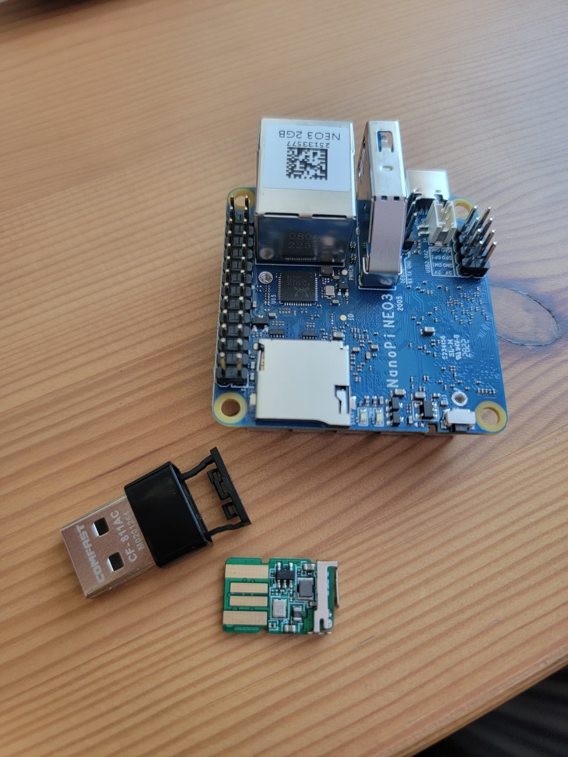

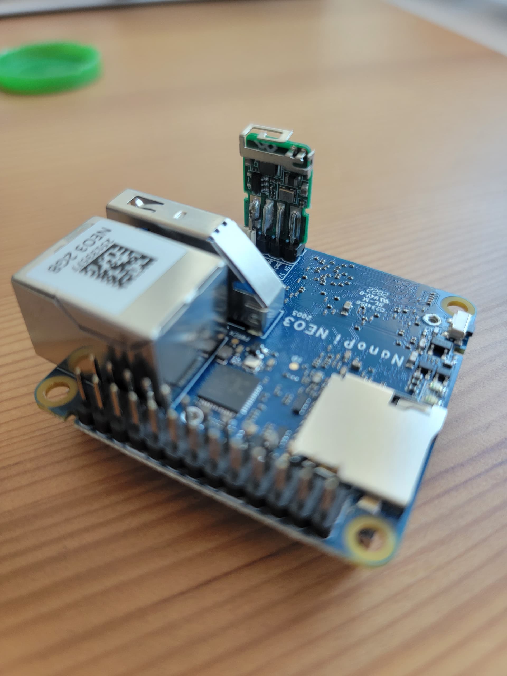

Парни впаял comfast сейчас, вайфай видит, но не цепляется, пробовал статику, не помогает:
Маршрутер AX, 2.4 и 5 не разделены, Влючен WPA2-PSK, шифрование AES, так же включены OFDMA и Airtime Fairness.

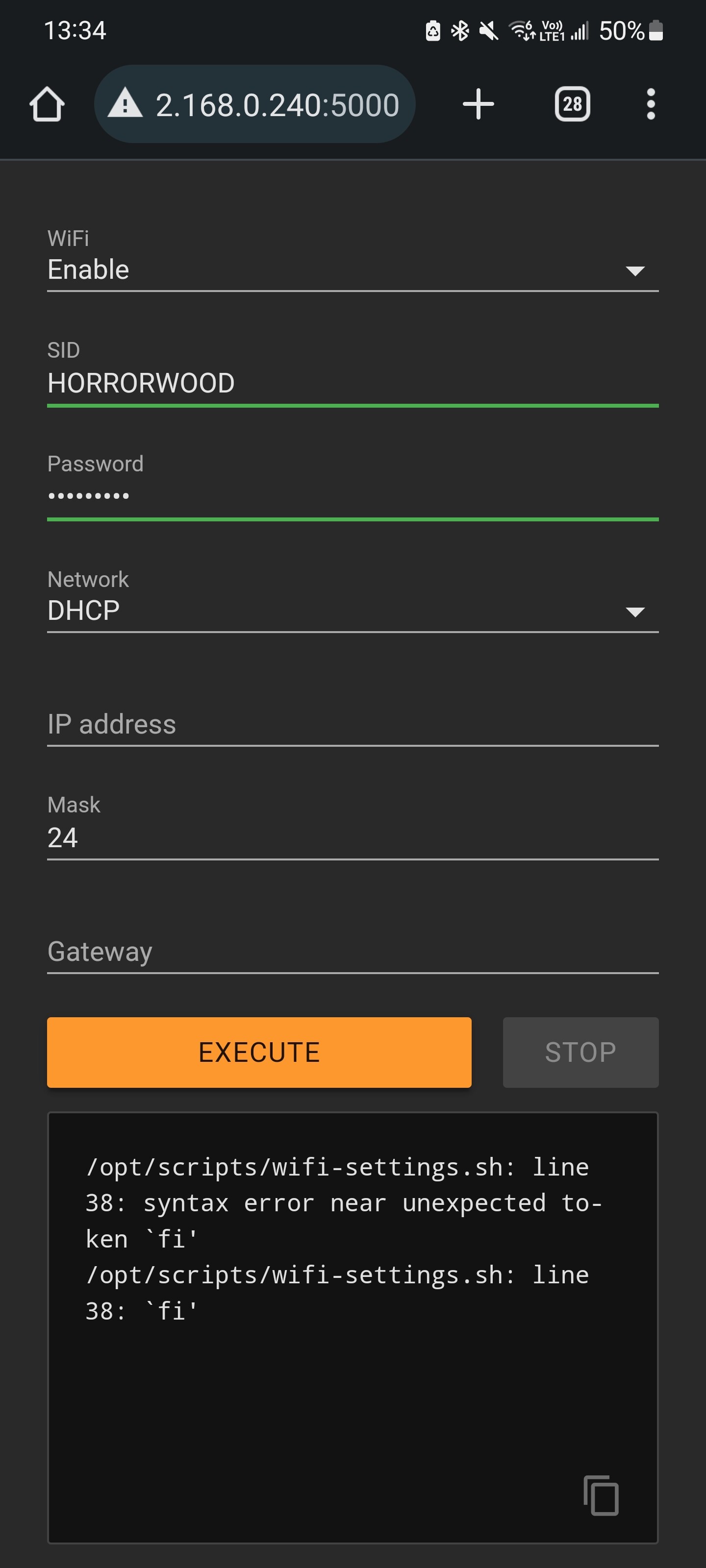

Посмотрел, там скрипт ссылается на /etc/default/wifi, у меня такой директории/файла нет. Может проще вручную создать?
Попробовал через dietpi-config зайти в network options: adapters - вылетает с ошибкой no such file or directory

Точно, видит сети вокруг через neo, ошибка похоже возникает при выполнении скрипта, в логах роутера пусто. И в самом скрипте эти “fi” везде.

Обновитесь.
В скрип пролезли непечатные символы. Пофиксил.
Павел, спасибо, сработало.
