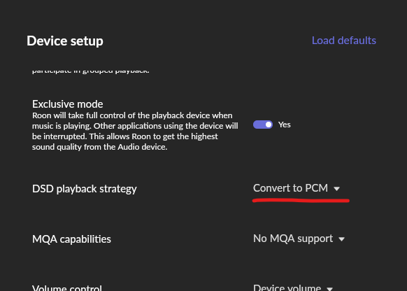

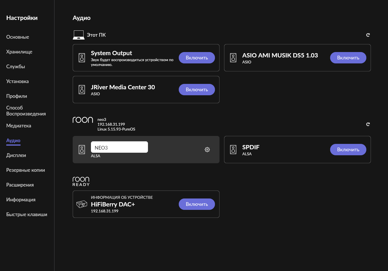

приветствую всех. получил на руки устройство. пытаюсь разобраться.
ломаный Roon работает. но DSD почему-то конвертится в PCM с высокой разрядностью. как-то можно настроить?
пробовал Scream - жуткие искажения и тормоза.
буду рад советам
а не даёт такую опцию. когда в ком по USB цап втыкал, было
P.S. через ALSA пошло. а в HIFIBerry DAC+ не было вариантов DSD

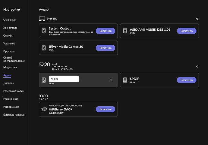

и всё-таки как из NEO3 сделать звуковую карту? для ютуба или концертики смотреть
Может в этом дело?

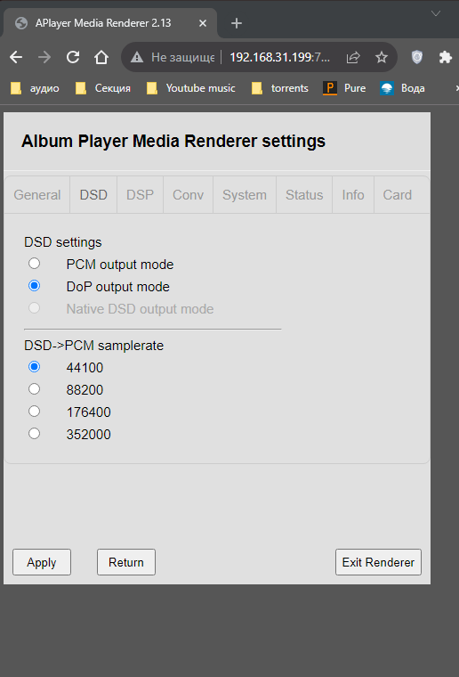

не, всё работает. моё устройство не определилось, выбрал какой-то Aune и DSD нативно запел.
ага, специально злодеи сломали dsd
Он точно нативно запел, не DoP?
А то вон и AP считает что устройство не понимает native DSD
