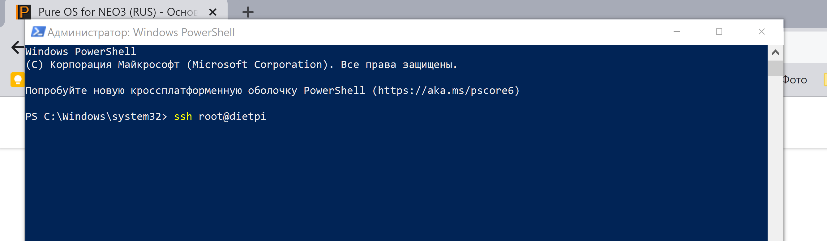

Так это не на бигле нужно выполнять, а на винде из терминала. Но для начала надо установить putty
Так на Putty и пробовал. Установил, подлкючился по IP к биглю. Зашел. Потом пишу
pscp, он вответ пишет:
-sh: pscp: not found
На этом я и затормозился. С wget понятно, что он ее знает, но я не смог написать правильно как файл с корня диска D записать на бигль.
Потом то уже все понятно - запускаешь mc и там копируешь куда надо…
pscp - это исполняемый файл Windows. Запускать надо из командной строки windows.
да, как верно написал @vnmcmc это команда командной строки Windows, вы же запускаете команду из самого Putty
Ошибку понял . Это разрешает проблему места файла на ПК с виндой, но я все еще не понимаю ,как я отправлю файл на бигль?
Если можно - напишите конкретный пример копирования файла этой командой с ПК на бигль, а я уже подредактирую IP aдрес, или имя под свои нужды.
Примерно так (пароль юзер и адрес вроде такие если не меняли)
Запускать из папки где ap2renderer лежит, или путь до него указать
pscp pw dietpi ap2renderer root@pure.local:/путь_где_там_рендерер_лежит/ap2renderer
