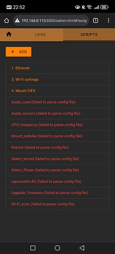

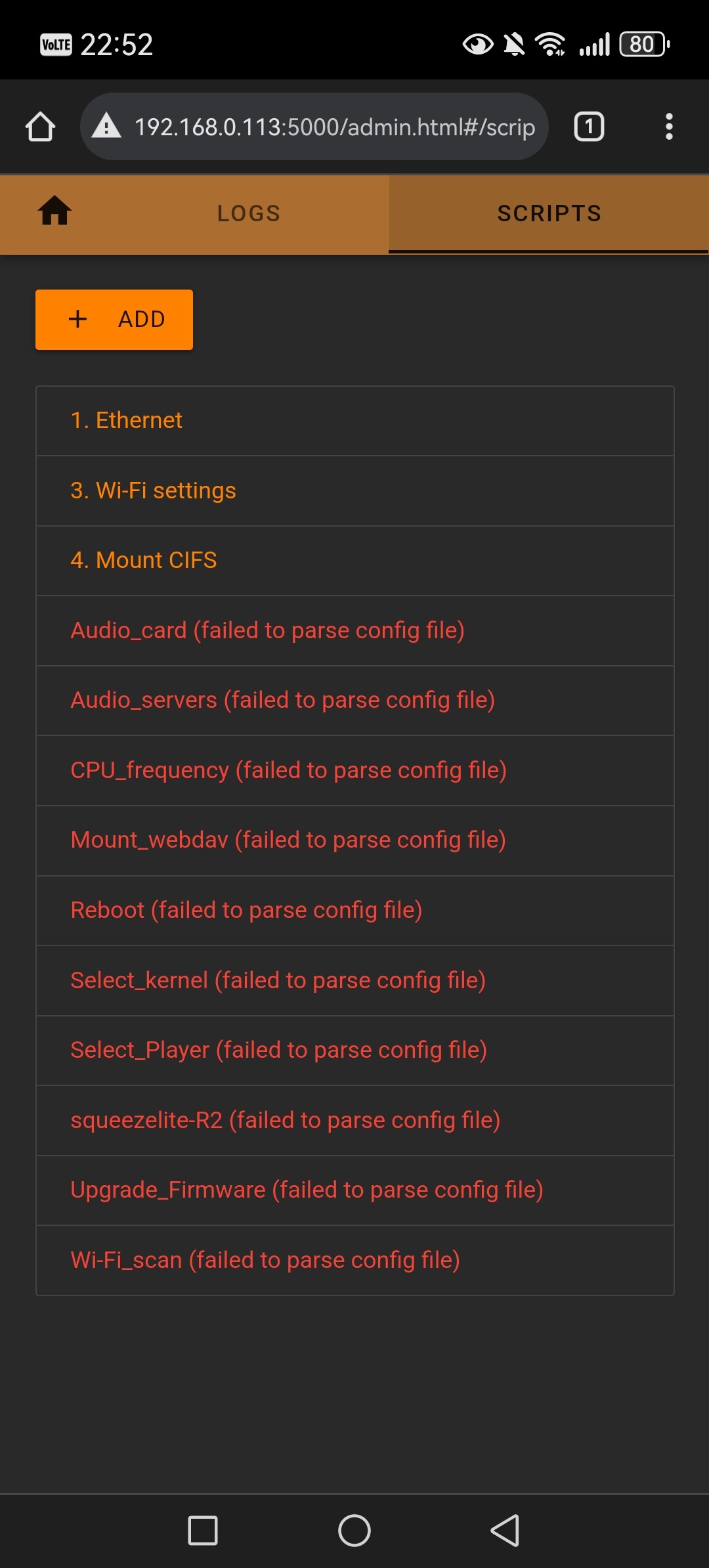

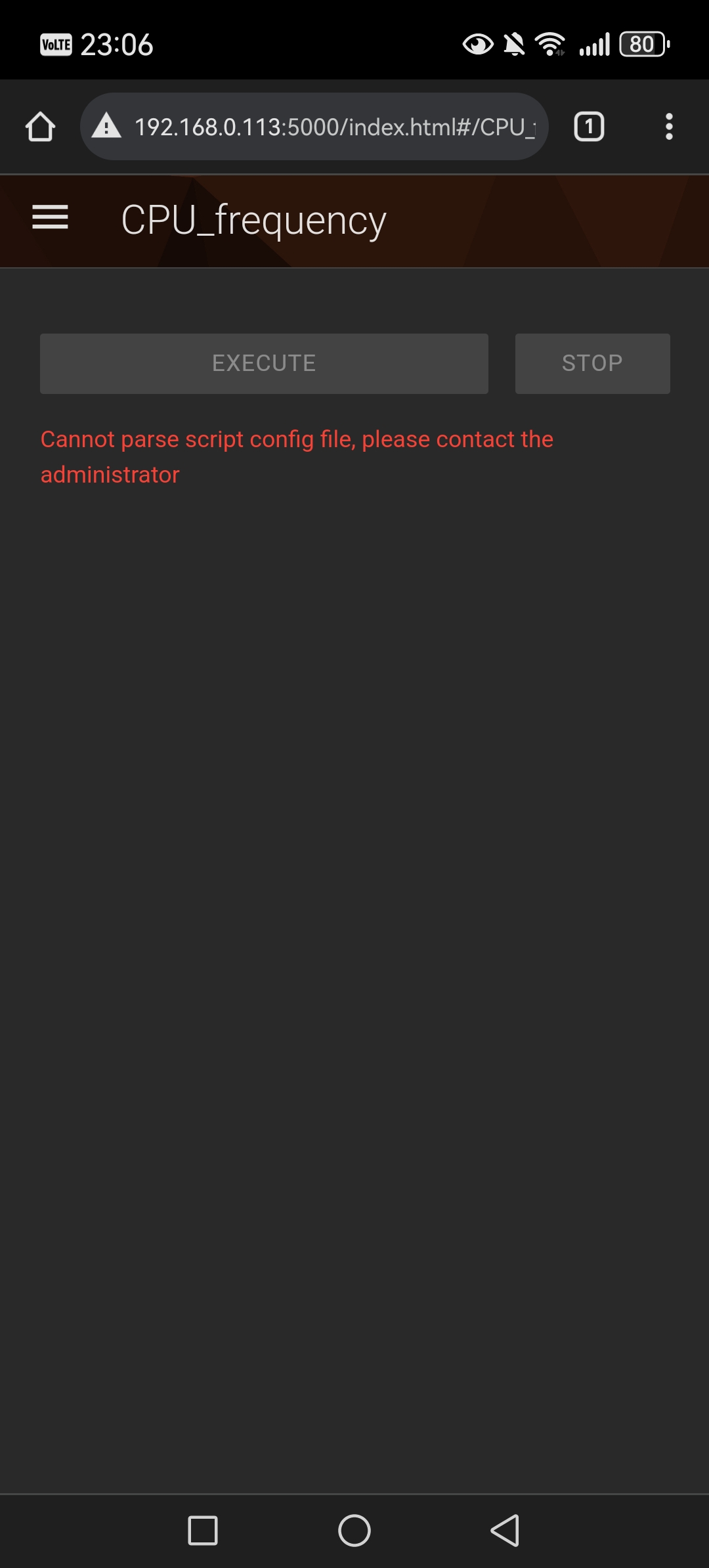

@ppy Павел, только что обновил Pure, кроме настройки шары ничего больше не открывается (раньше, помню, надо было ЦАП выбрать), частота процессора на 408 МГц, так и должно быть?
Но музыка играет и без настроек карты.
