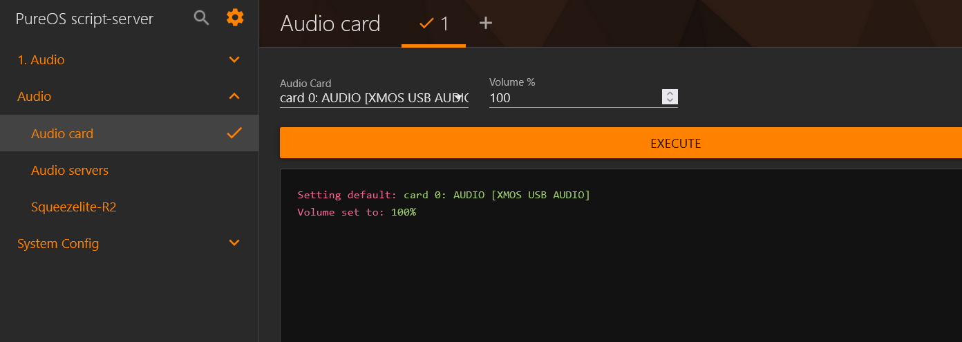

scream в этом режиме звук не выводится реле не шелкают, но если подсоединить витую пару то реле начинают щелкать ( проверить звук нет возможности роутер на стене под потолком ) и заметил по витой паре цвет интерфейса зеленый а по воздуху оранжевый. думал прошивка… форматнул залил 23 года образ там где нет apscream. она по воздуху выводила в режиме scream но не долго, видимо сама обновилась интерфейс поменялся . и больше не работала подскажите пожалуйста где я свернул не туда ?) у всех работает кроме меня?)

вот такой зеленый был цвет сейчас еще раз включил да. все одинаково… сейчас почему по проводу подключенная она играет как сетевая карта а когда цепляется по вайфаю не играет ?
сам вобщем задал вопрос сам и разобрался дествительно по витой паре играет почему то сразу а по воздуху молчит но чет меня дернуло громкость стукнуть 100 лишний раз и оно заиграло . перезагрузил картина та же пока не стукнул громкость 100 % он не взлетел
звук пропадает. стукаешь еще раз громкость 100% снова продолжает играть.. такие вот чудеса)))
