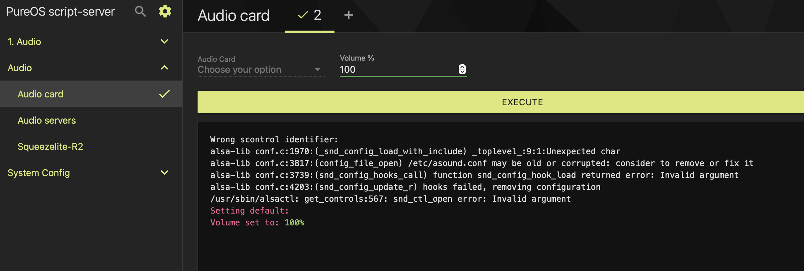

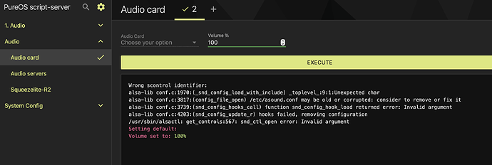

U30. Исходно было 40%, попытка поменять дает ошибки, а значение громкости после первой попытки не указано вовсе. И более не прописывается. При этом в Руне пропал с радаров полностью. Флешку поменять?

Сначала онлайн апгрейд прошивки до последней версии.
А дальше уже будем по пунктам…
Обычно, что б не было сюрпризов в U30, через её фирменную утилиту ставлю фиксированную 100% громкость.
