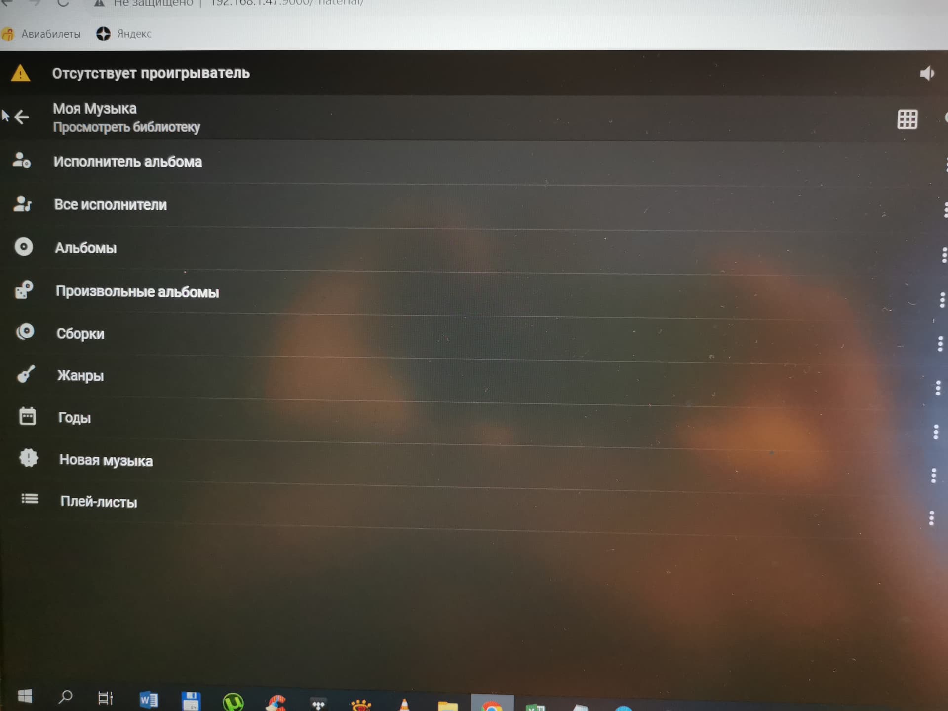

И кобуз и материал скин установлены, готнаписанл отсутствует проигрыватель где там поиск музыки, в т.ч. в кобузе не вижу…
у вас еще написано aplayer mediarenderer наверху, это что и где включается?
В одной сети с сервером LMS должны находиться и конечные устройства вывода звука, эндпойнты, способные проигрывать с него поток. Они могут быть установлены как на разных компах, так и на одном вместе с сервером. В случае с Pure следует активировать Сквизлайт, это родной для экосистемы плеер. Но можно и АПрендерер с медиабриджем.
Кликните на надпись “Отсутствует проигрыватель”, что там выпадает?

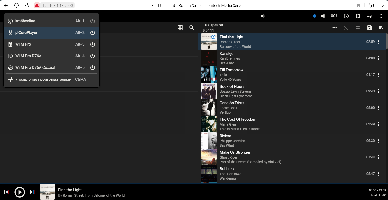

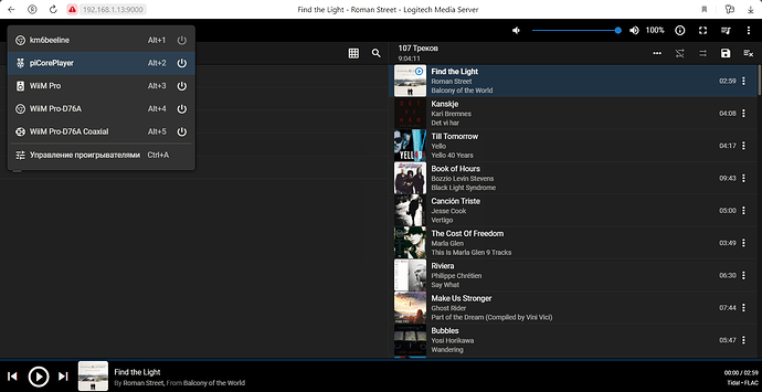

У меня в данный момент так:
Нужно выбрать нужный плеер.

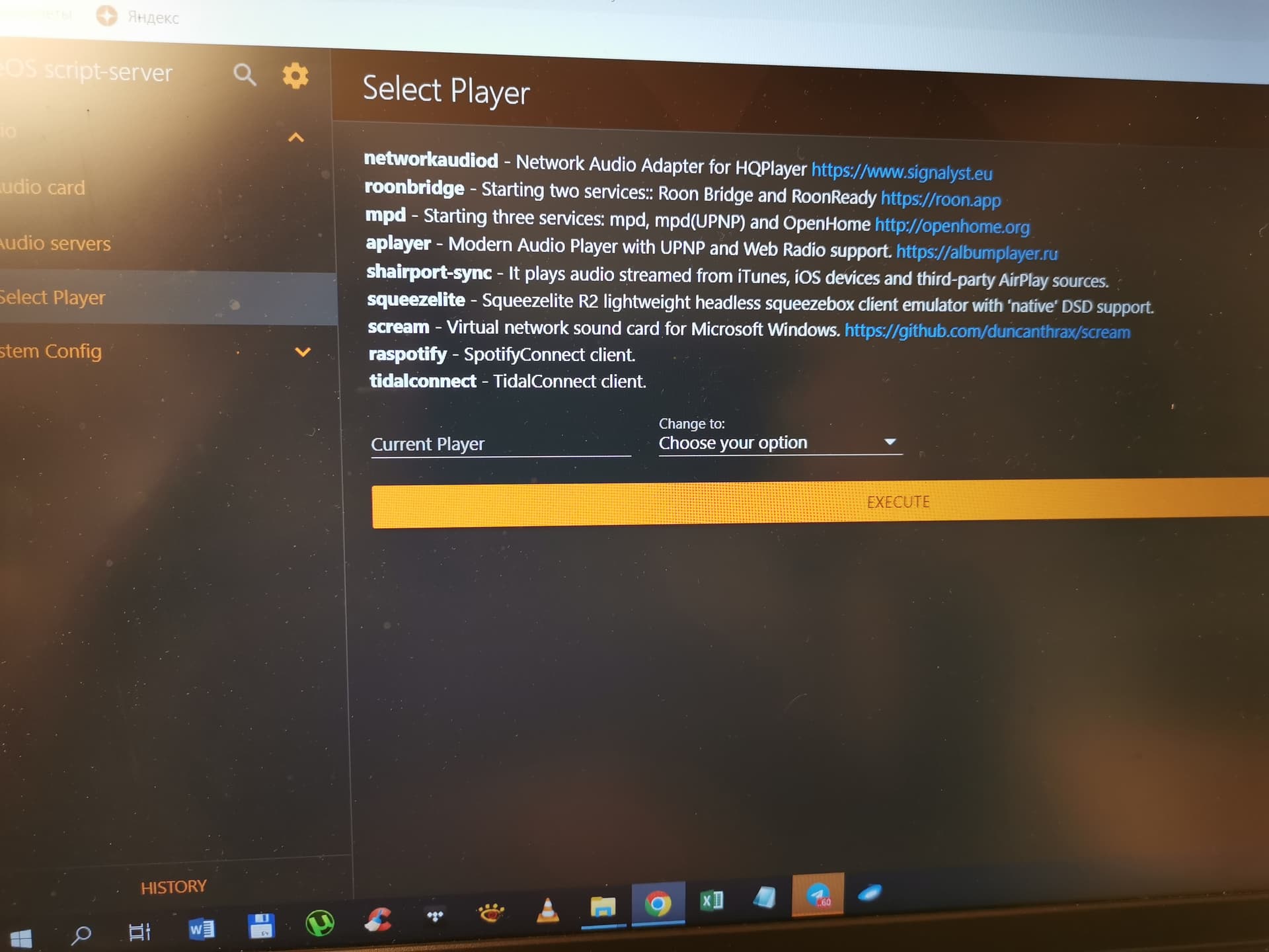

Да, попробуйте установить плагин Local Player
Вроде получилось, без аплеера, с сквизлацйт, с аплеером потом пюсоюет быть на досуге. Пока спасибо, потом буду ещё дебильные вопросы задавать…

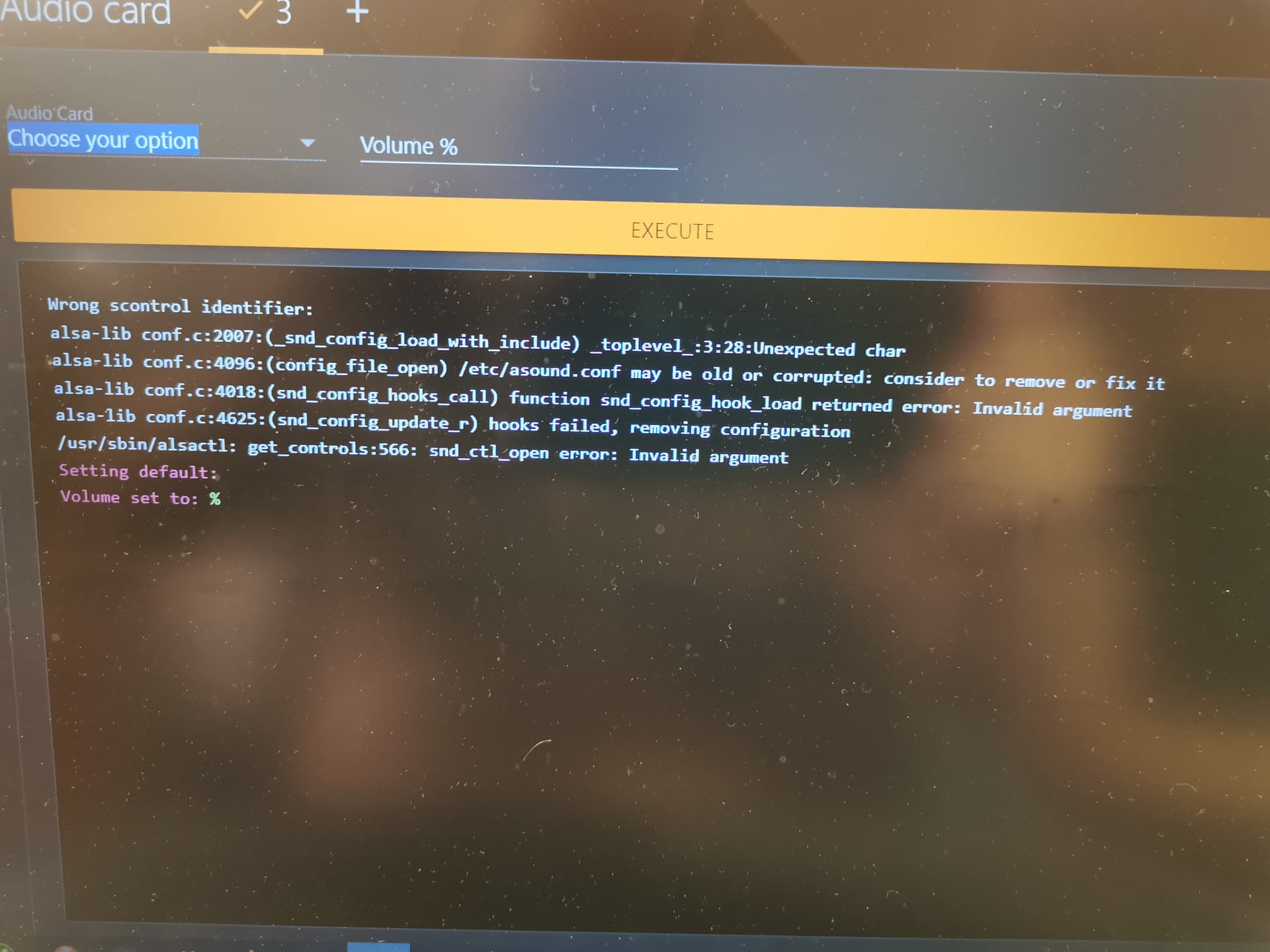

При нажатии на кнопку execute выскакивает это:
После перезаписи прошивки заново все норм..
