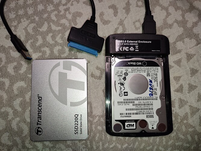

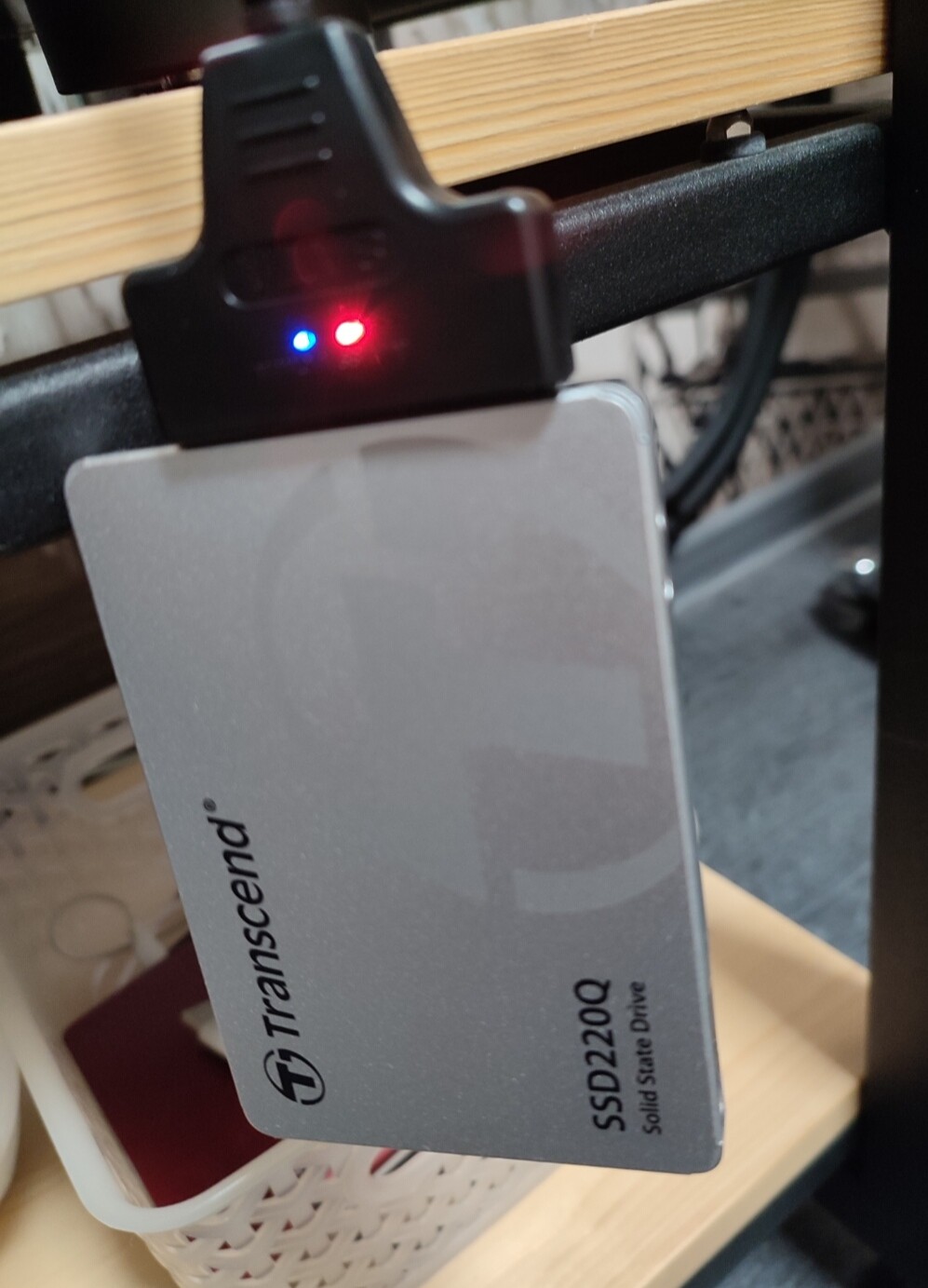

Есть одно но: Использовал флешку и все монтировалось легко при запуске.
Подключил SSD2,5 500Гб через переходник. Не успевает примонтироваться. Делаю ребут Pure и все работает.
Можете что-нибудь посоветовать? Может скрипт какой изменить? Задержки? Перемонтирование?

Думаю дело в таких переходниках
Не успевает влючиться по питанию потому как после ребута программно Pure всё заводится.

Замените USB кабель. …или ЦАП. )
подключил диск и в Putty dmesg -T

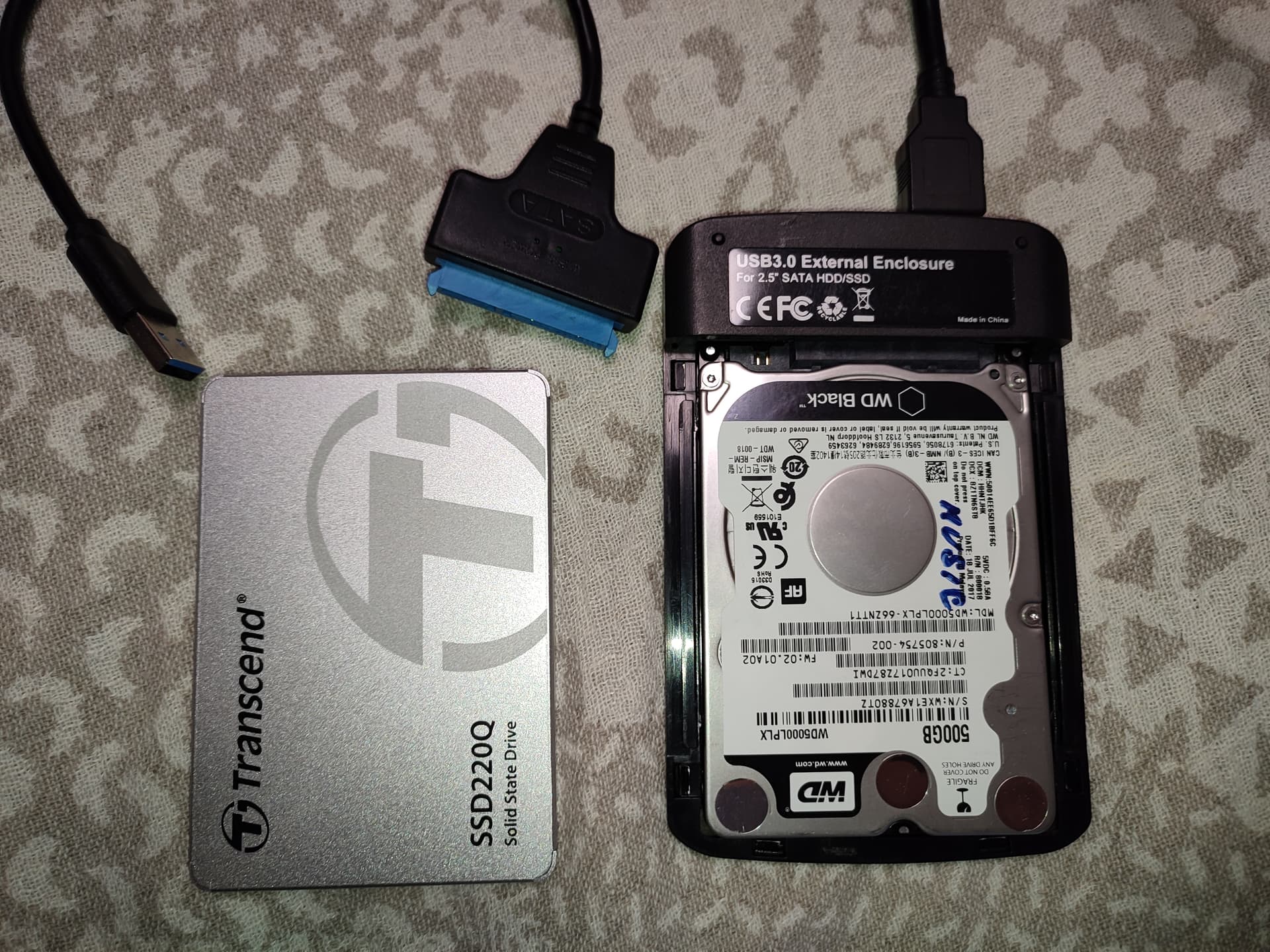

Диск легко примонтировался и виден
Выключил из розетки. Подключил диск. Включил в розетку, загрузился Pure/LMS - диск не примонтировался
Лог не полный. Не нужна вся эта портянка. Нужны последние 20-30 строчек лога.
Мои действия какими должны быть? Диск же монтируется.
Меняйте БП
Попробую. Думаете просадка?
Специально взял ссд…
Предполагаю. Логи когда “не монтируется” я так и не увидел.
скорее плавный старт может не давать проинициализираться
Павел простите . Углубился в поиски напряжения. Дабы вас не отвлекать.
Возьму паузу. Пробую другие диски и переходник сейчас принесут другой.
Павел, заменил кабель, тоже самое, выключаем питание сквизлайт отваливается на тинкере или тинкер в сквизлайте, пока принудительно опять его не выберем в настройках pure, он не появляется. Другой USB цап появится только после выходных, на нем можно будет попробовать проэксперементировать. Перетыкал кабель в другой разъем на тинкере, не помогло. на бигле вчера подключил цап и запустил, отвалов небыло, утром включил, в pure опять сквиз плеер отвалился и с биглем уже, опять пришлось выбирать… те почему то при выключении всей системы полностью отваливается выбранный в лмс плеер сквизлайт… и при включении снова приходится лезть и выбирать его в pure.
Дело не в питании и переходнике. Жесткий грузится.
SSD не определяется сразу. Форматировал в NTFS и ExFat, без разницы.
может есть вариант поправить не знаю что?
Лог: ssd подключен/при запуске не определен
лог ssd подключен ребут Pure /ssd определен
лог ssd подключен после загрузки Pure /ssd определен
Портянки может сюда сначала, а здесь только ссылку давать?
У меня было четыре таких переходника.
С USB на HDD.
Почему выбор пал именно на эти переходники?
Как обычно, что было рядом.
Есть афильские?
Допилю если пойдет. И медь и разъем позолоченный и светодиоды выкалупаю!
Играет хорошо.
Может и есть. Не искал.
Но как минимум есть нормальные переходники с USB на HDD.
Эти уехали на дачу, но и там ими не пользуюсь.
Жалко потраченных денег на них, да.
