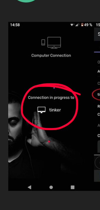

Спасибо. Понял. На этот экран меня не пускает. ) Хоть и видит, что в сети Tinker. Ладно, буду сегодня вечером разбираться, что пошло не так.

У меня когда так было, я в меню тинкера (Audio servers) теребонькал туда-сюда “Audiorvana studio: enable-disable”.
И в какой то момент, оно подцепилось.
Видимо какая то мгновенная синхронизация важна.

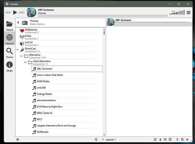

Для меня вообще новость, что кто то слушает радио через MPD. А что? Так можно было?
Посмотрю, но не обещаю быстро. Много других более актуальных дел.

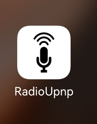

Есть такое приложение, там тоже глюки, но я думаю это из за всяких инет ограничений..
Я слушаю, есть различные радиостанции которые, например Игорь прописал в избранное в своём APlayer, но мне он не совсем нравится соими глюками и не очень удобным управлением. А MPD/Cantata позволяет открывать потоковое вещание по ссылке, так что легко самому составить список избранных станций. Я принципиально не пользуюсь Кобузами -мабузами ипр Спотифаями…

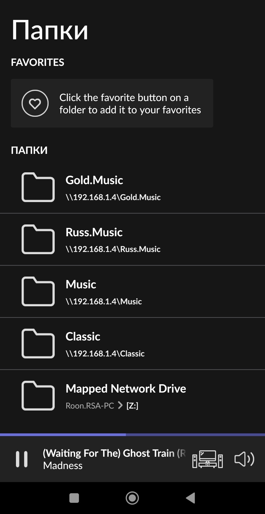

В Roon появились папки, мучится уже не нужно. Ну по крайней мере не так, как раньше, когда их не было (все равно не так удобно как в APlayer)
