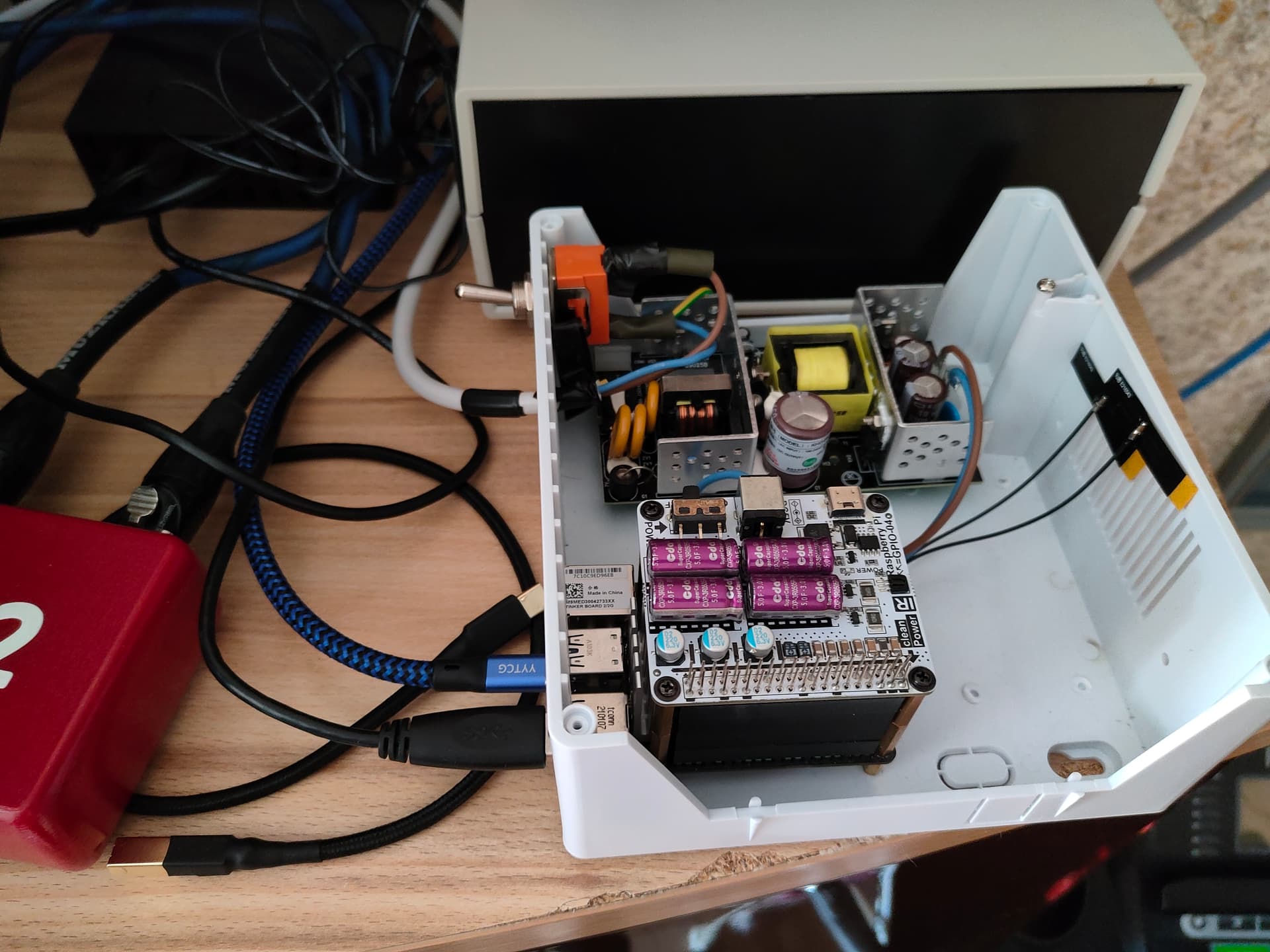

Я сначала использовал Meanwell RS15-5, но с подключенным HDD, хард иногда начинал щелкать головками.
Поставил Meanwell RS25-5, проблема ушла.
Потом дальше пошел, примастрячил китайскую плату на суперкапах. Стало совсем хорошо.
Эта плата просто одевается на GPIO Тинкера, а сама она питается от Meanwell RS25-5.

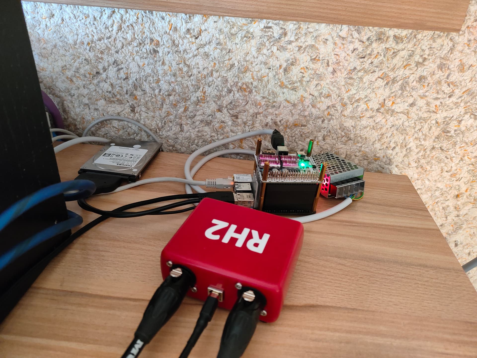

Сейчас правда другой ИБП стоит, но не суть - Meanwell RS25-5 очень неплох и его мощности вполне хватает и на зарядку суперкапов и на питание Тинкера.
Вот более старое фото:

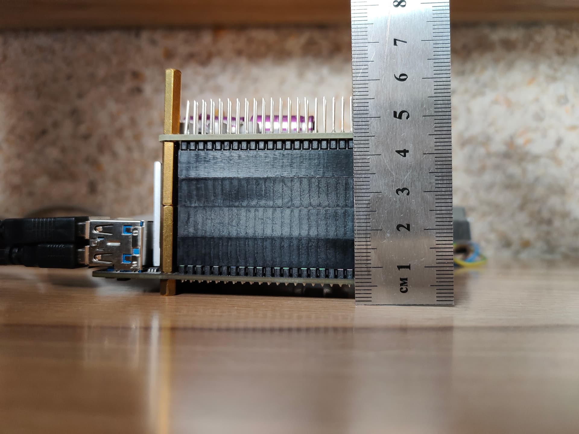

А кстати Тинкер в сборе с платой по высоте сколько получается? Я с задумкой о корпусе,спрашиваю!
Ещё проставки потребуются для увеличения высоты разъема GPIO

Все задачи спокойно тянет Meanwell RS-25-5. Ну или связка Meanwell RS-25-5 и китайской платы на суперкапах.
При стоимости менее 1.5 тыс. рублей за платку, я бы купил и сам сложил своё мнение.
И главное достоинство этой платы - ничего паять не нужно. Надел на GPIO и запитал через стандартный разъем и всё работает. Не понравилось, снял и Тинкер остался в девственном состоянии.
