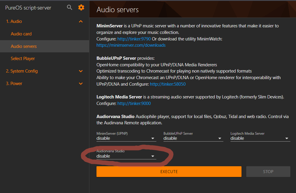

В меню Pure - Audio servers при активации какого-то сервера, он получает статус Enable, и таким и отображается впоследствии. Так у меня с Logitech Media Server например.
А вот при активации Audiorvana Studio этот параметр в последствии отображается Disable.
При этом сервер Audiorvana работает.
Мелочь конечно и на работоспособность не влияет, но меня поначалу сбила. Пока не понял, что просто неверно отображается в меню.
