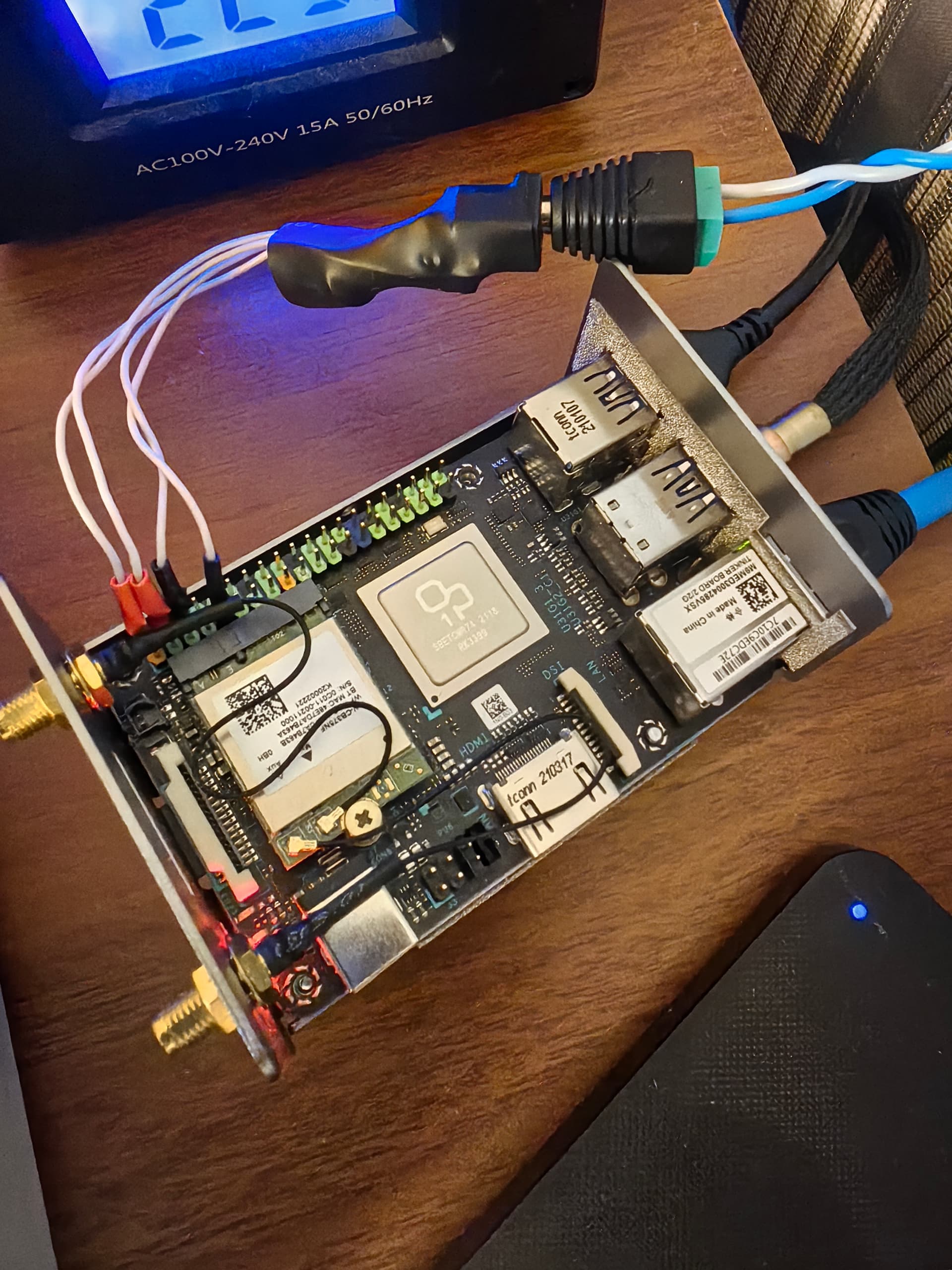

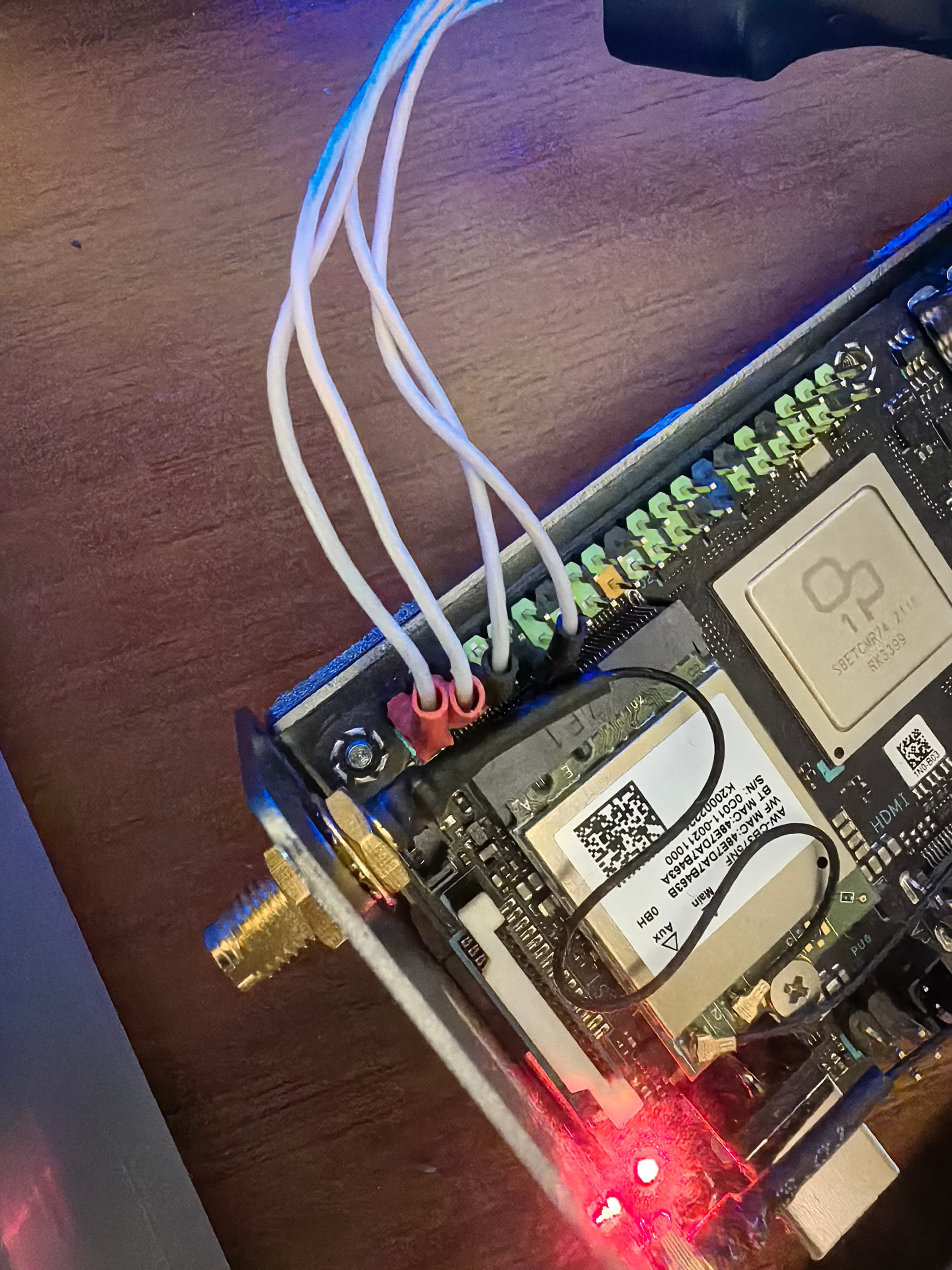

Максим, неужели сложно завести питание на пины gpio? Даже от импульсника
Не сложно, я заводил. Надо еще разок попробовать. Только там по моему при таком варианте не хватает мощности для питания подключаемого жесткого диска к USB разъему.. Если не прав - поправьте. Но и через стандартный разъем слышно сильно разницу в питании. Не в пользу кстати импульсникам.
Восстановил эксперимент, взял плату Сандерса , выставил 5 вольт и подключил, вроде все работает и жесткий диск тоже..

Так, я правильно понимаю что хорошее (с запасом 2-3 ампера) питание 5 вольт на gpio достаточно будет для всех потребностей тинкера, включая внешний жесткий диск? Питание с разъема преобразуется в тинкере в теже 5 вольт? Почему выбран такой большой диапазон 12-19 вольт при питании через стандартный разъем тинкера? На сколько нааш взгляд выигрышнее питание через gpio и влияние на звук по сравнению с стандартным разъемом и за счет чего?

Банально тем, что мы не используем внутренний стабилизатор напряжения 19/5В (шумный, по фильским понятиям.), а подсовываем свой малошумный, по возможности.

Ага. В технической документации на АТВ2 приведены все эти рекомендации и величины потребляемой мощности в разных сценариях нагрузки. Для питания через gpio рекомендуется 5 вольт 3 ампера.

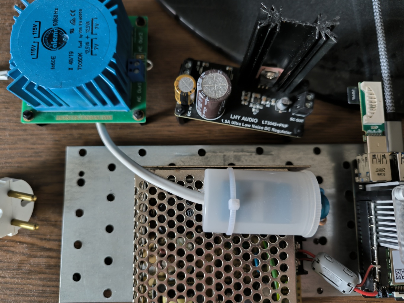

И глядя на фото вспоминается давнишний совет Льва, DC шнур как можно короче. В идеале - выход платы стабилизатора через сантиметровые перемычки на пины гребёнки.
Согласен, ну это в идеале если все в корпус городить отдельный, тинкер, блок питания. У меня будет пока в фирменном корпусе тинкер. Ну и тут хорошо бы придумать как там приладить гнездо для питания…

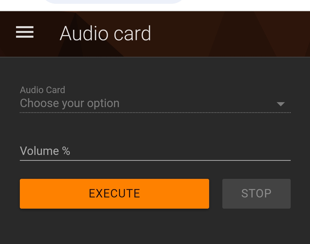

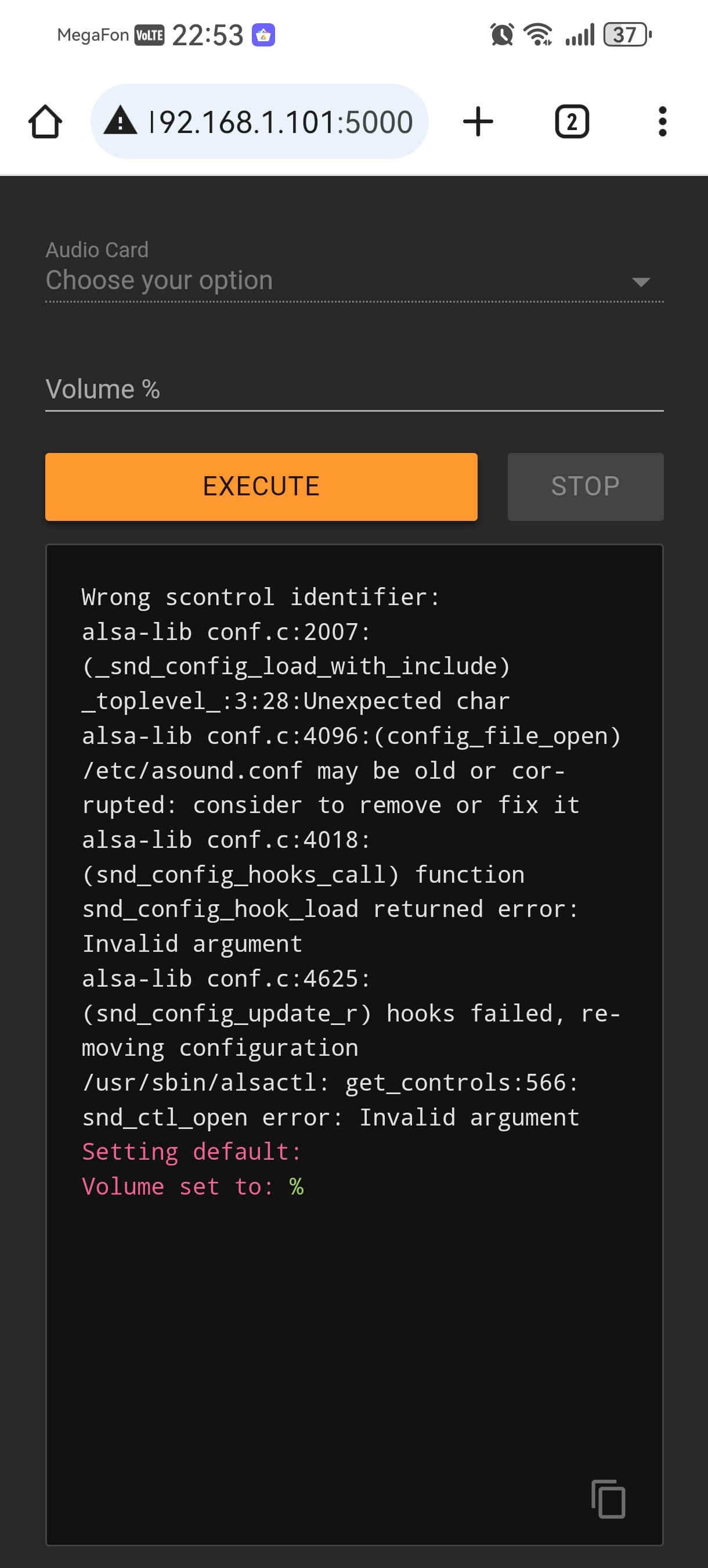

Пытался к тинкеру подключить chord mojo, ну и сломался выбор аудиокарты. Просто не дает система выбрать ни моджо ни теперь м2течь. Что случилось не понятно. Обновление не помогает. Причем судя по цапамьи
Все понятно что можно дистрибутив перезаписать но там все настройки улетят.
Подобное уже по моему было что-то..
Ну была проблема то с появлением то с пропаданием цапа, тогдаькарта была виновна, но тут что-то может быть, не понимаю.
Там похоже надо править или убить файл asound.conf
Короче говоря мои скудные (никакие) знания Линукс не дали мне прибить или исправить в этом файле, пробовал по-разному, не дает мне система это сделать..
Ожидаю Павла, хочу малой кровью все поправить что бы не переустанавливать все.

Павел добрый день, уже все, вот на 5 минут пораньше бы и все проверили… (ну ничего, зато безценный опыт себе еще получу в очередной раз) Купил карту новую, специально что бы вторая была, ну и записал вот этот Pure OS for Tinker 2 (RUS) - #3211 от пользователя ppy дистрибутив. Не работает, думаю карта что ли того новая, взял основную (с поломаным пюре) и записал на нее… Так что все потерлось. Ну там я понял что надо файл сносить, но прав у меня небыло и это ни как было не сделать из под root@root. Ну и не поменять никак настройку с default на usb (any) тоже не давало. Я когда цап менял я там кнопку стоп в какой то момент нажал в pure, может по этому поломалось все…
