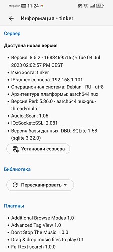

У меня LMS говорит что готов обновляться на новую версию. Выпрыгивает напоминалка.
Павел, планируете обновить в сборке версию лмс?
Обновление именно LMS или дополнительных модулей (плагинов)?
Если это плагины, то для их обновления не нужно обновлять всю Pure, достаточно войти в меню настроек плагинов LMS и обновиться.
Именно лмс, про обновление плагинов мне понятно.

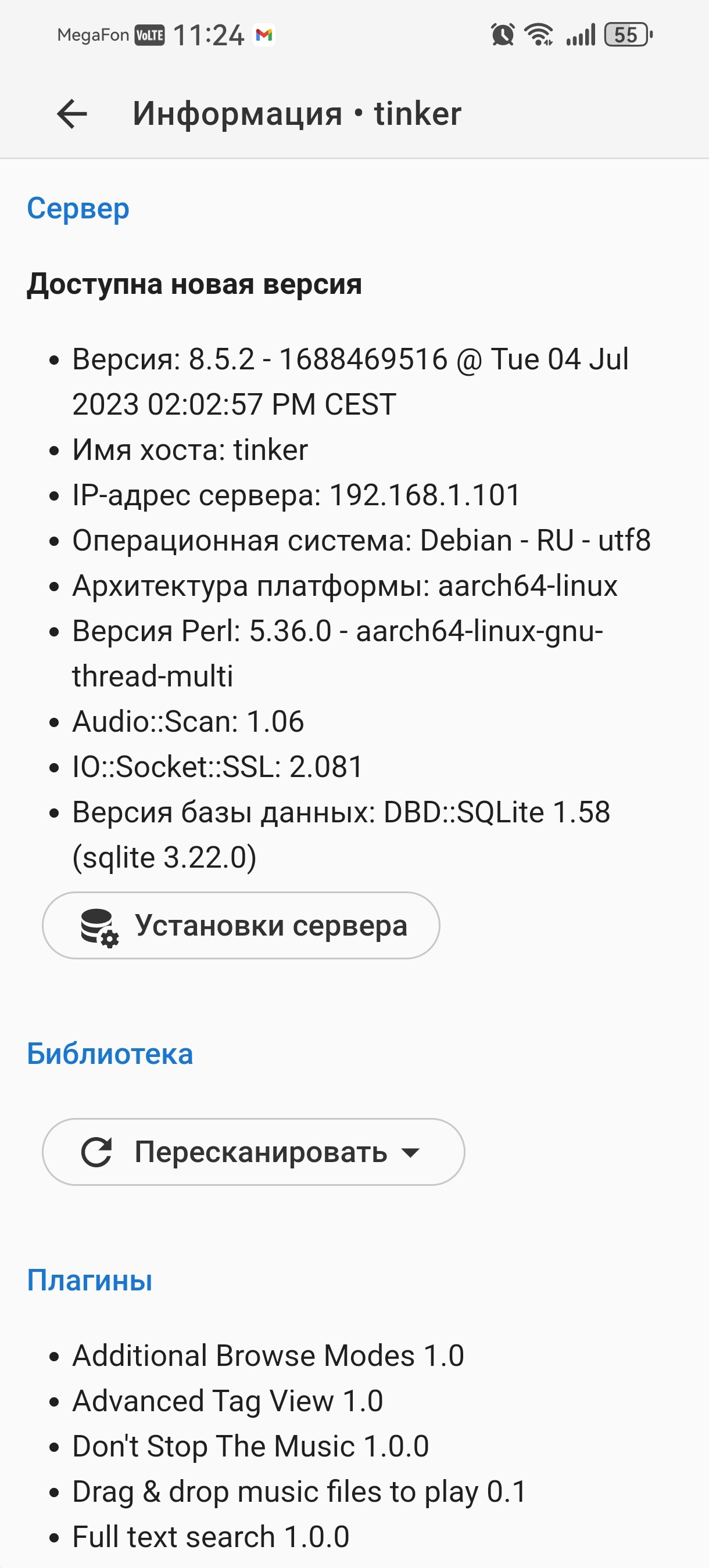

И при входе в сам интерфейс лмс внизу надпись про новое доступное обновление.

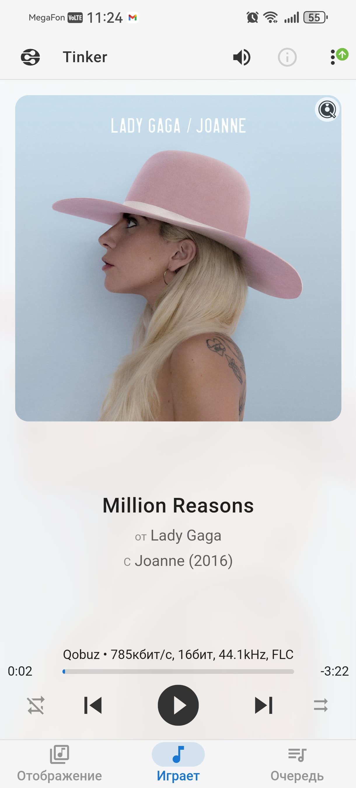

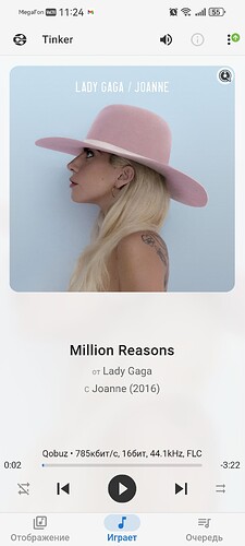

И еще вопрос, при проигрывании композиции и нажатии на паузу проигрывание останавливается и буквально через секунду продолжает играть снова. И так пару раз, те пауза только с третьего нажатия срабатывает.

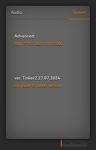

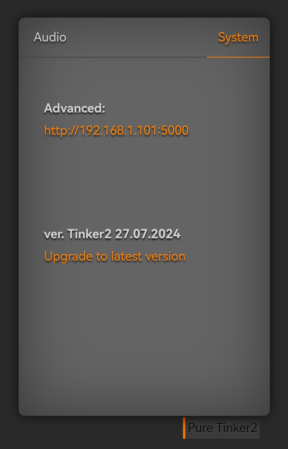

Я правда недавно перезалил прошивку, последнюю со всеми обновлениями, которую Павел выложил 3 дня назад:

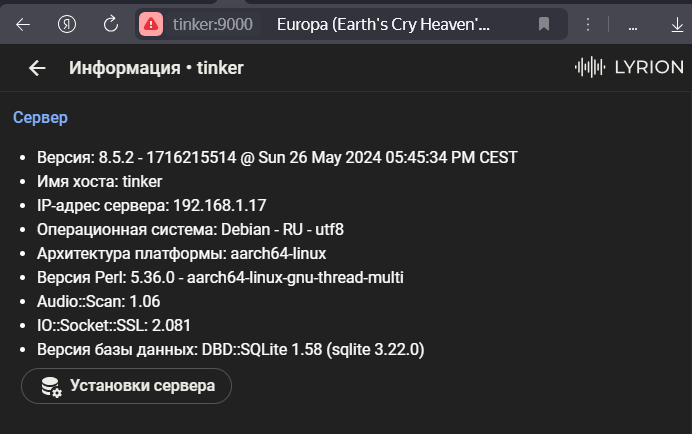

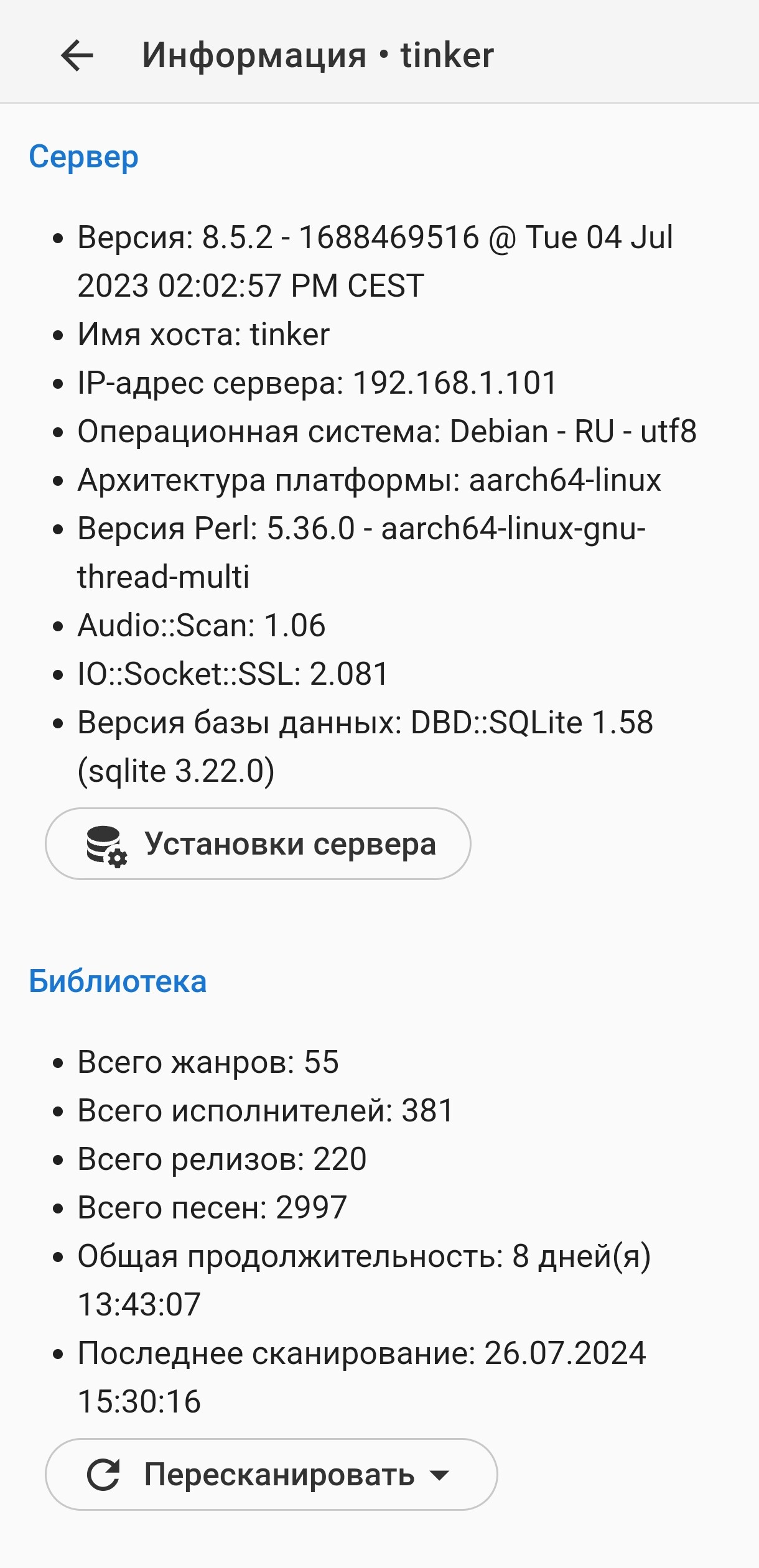

У меня сейчас вот так, ничего сам специально не обновлял, кроме плагинов:
Пока обновится не просит.
Снова по кругу
Н почему по кругу. Просто хотел понять почему не апдейтился лмс у меня при обновлении через сеть.
У кого прм последнем обновлении по сети обновился лмс?
Думаю сам он не обновится. Почему то скачивает неполное обновление.
Я скачивал сам и кидал в папку апдейт, далее командой обновлял.
но еще раз повторю, ничего нового нет…
Установлен Logitech Media Server Version: 8.3.0 - 1630708871
