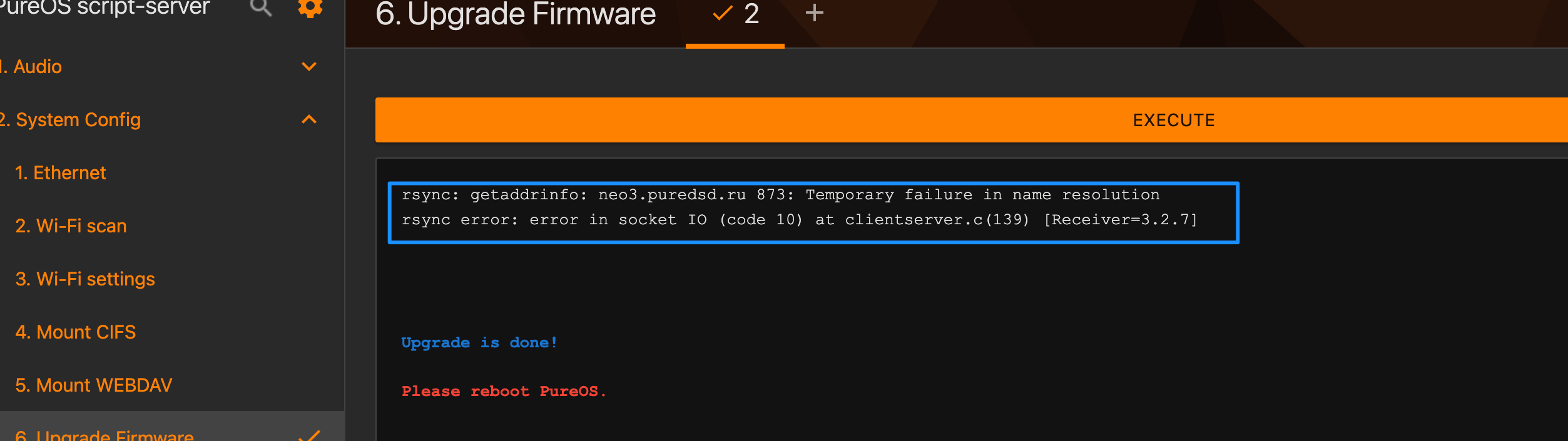

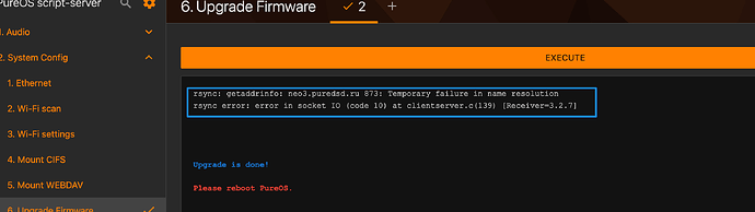

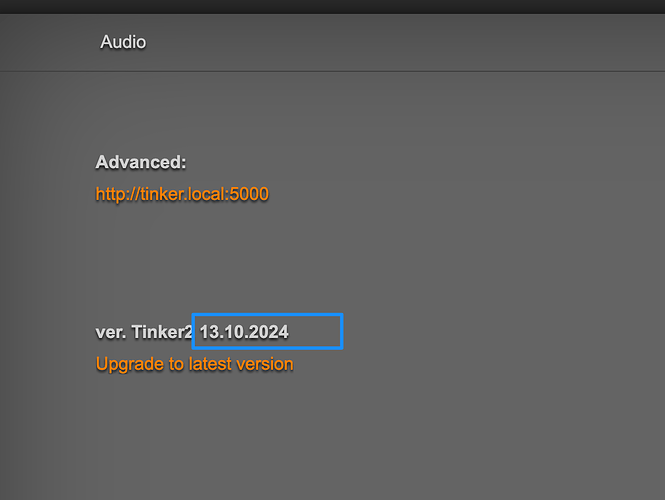

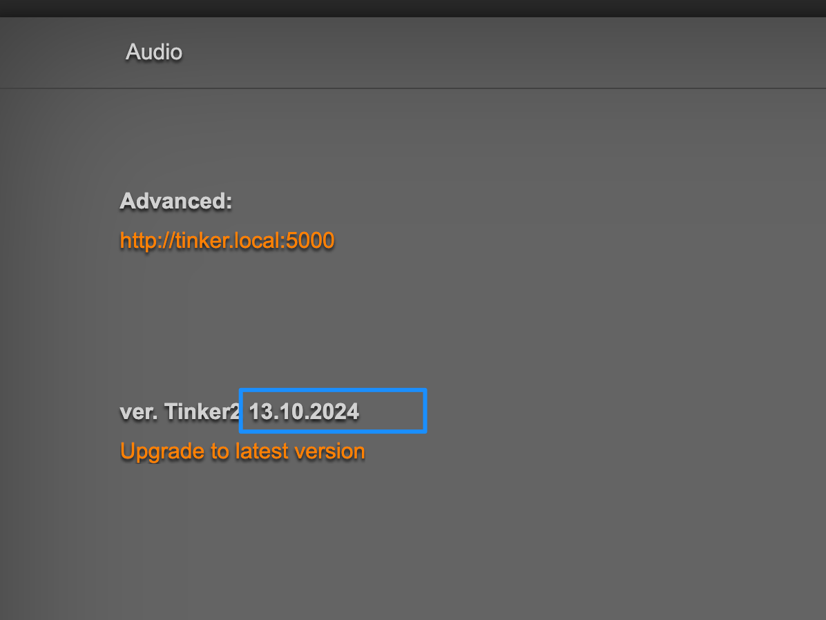

@ppy, Павел, что-то не обновить Тинкер до версии от 26.10 (кстати, мой ДР в этот день).
Ни с морды, ни через Advanced
  1. Перезагрузите Тинкер.
  2. Ещё раз пробуем обновиться.
    Если ошибка повторится, значит Тинкер не имеет доступа в инет. Берега?
Не помогло.
Никаких берегов не имею и не вижу)
Последний раз, как обновилось 13.10, так и не трогал тинкер…
UPD: могу зайти puredsd.ru а вот на neo3.puredsd.ru - 403-я - не пускает. Наверное, для браузера так и должно быть.
VPN не использую.
Берега, надеюсь, тут не причем. Давно живу с ними. Никогда не было проблем ни с биглем, ни с Нео, ни тинкером.
Кстати, тоже была от 13.10.24. Пару минут назад обновил до 26.10.24 без проблем.
Перезагрузил роутер. Прошло обновление. Спасибо за комментарии. Приятно иметь (на какое-то время, надеюсь) дату прошивки твоего ДР)))

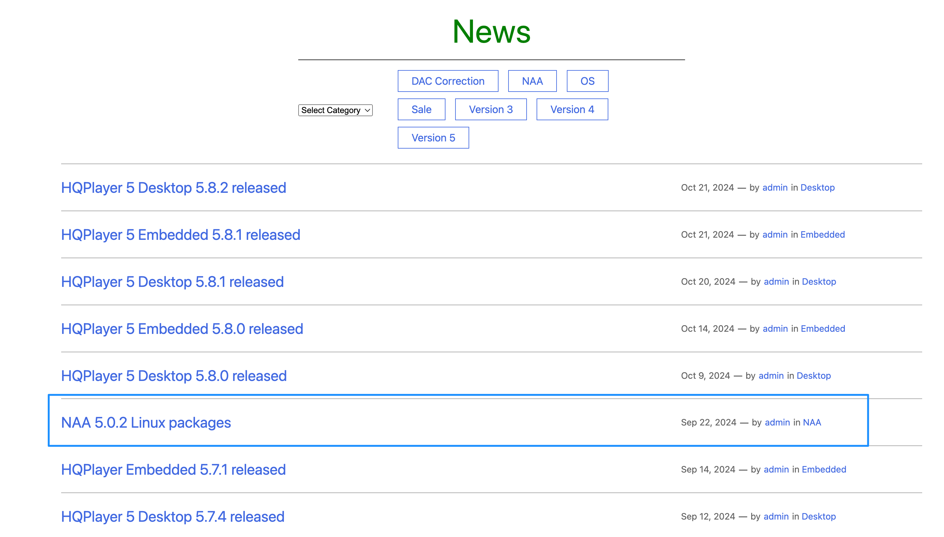

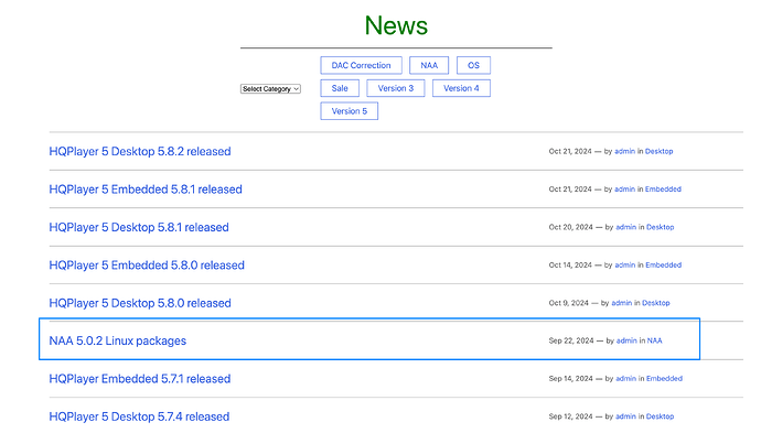

@ppy, Павел, добрый день, у Юсси обновление NAA. Помню, были проблемы с последней 4-й версии. М.б. имплементировать 5-ю?
Таки заработало у меня с eMMC.
В Нео3 на крайней версии Pure в CPU frequency стоял режим Powersave, на Тинкере Ondemand. Кто-то, может, тестировал разные настройки, какие лучше?
В Тинкере апгрейдил до 5.0.2-61.
Для NEO3 сложнее. Требуется апгрейд версии Linux Debian до 12 версии. Переезд на новый Linux начал…

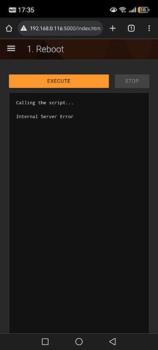

Приключилась какая-то аномалия, опишу подробней, вдруг кому пригодится.
Начиналось все хорошо, в eMMC Тинкера 2s был прошит родной дебиан, Тинкер запустился от настенного БП MeanWell 12V/2A с переходником на 2.5 мм и после установки драйвера RockChip с сайта Asus (Windows 11 в моем случае) Balena увидела и прошила Pure в eMMC. Далее захожу по ip, вижу интерфейс Pure и на этом радость заканчивается - ни со стандартного интерфейса, ни с Advanced обновление не проходит. Кэш чистил. Причём в Advanced получаю ситуацию, как у гражданина @Odysseus - любое действие с нажатием Execute приводит к той же ошибке, чтоту него (Internal server error):
Это и обновление, и Mount Cifs и перезагрузка, как на скрине.
Затем я заметил, что красный диод на Тинкере иногда тухнет, Тинкер пропадает из сети, и так несколько раз. Взял БП от ноутбука Asus на 19 Вольт и мигание прекратилось, даже, вроде как, прошло обновление и в окне скрипта увидел надпись, мол всё обновилось надо перезагрузить. Но на перезагрузке опять internal server error. Перезагружаю питанием и Тинкер в сети не появляется. Пробовал несколько раз - безуспешно. Ну, думаю, кирпичнул eMMC, после ужина займусь восстановлением. Позже вставил в Тинкер microSD карточку с Pure и первым делом проверил видна ли память в Балене - не видна, ладно, загружаю и по ip появляется интерфейс, 26.07.2024, то есть, не обновлённый. Захожу в Advanced и без проблем обновляю, монтирую шару и перезагружаюсь. Как я думал тогда все происходит с microSD. Но затем я вытаскиваю карточку и снова смотрю память в Балене - не видит, ладно. И что-то дернуло меня загрузить Тинкер без карточки - по ip я увидел обновленный Pure с перемонтированной шарой, то есть, до этого я все сделал в eMMC. Но, вот, почему он не хотел обновляться сразу и вообще пропал из сети, а затем как ни в чем не бывало появился и обновился загадка.
