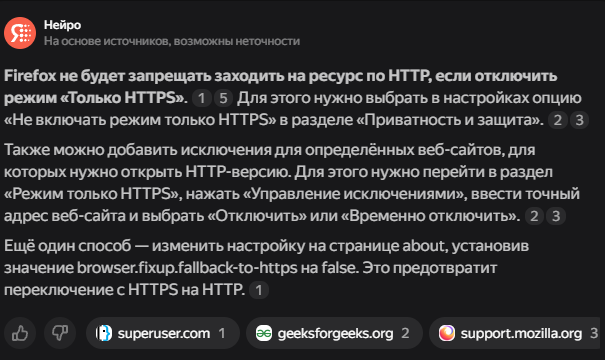

Для Google Chrome, Opera нашел вот что (по поводу удаления из HTTPS): chrome://net-internals/#hsts. Раздел «Delete domain security policies», ввести домен и нажать «Delete domain»
Для Safari: Удалить файл ~/Library/Cookies/HSTS.plist

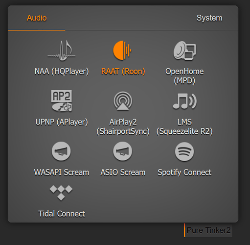

начать хотя бы с того для чего каждый из 9 серверов нужен, их настройки и тп
кто-то переходит с neo или бигля - может быть им и понятно, а тот кто впервые сталкивается - то естественно может быть в недоумении :slight_smile:

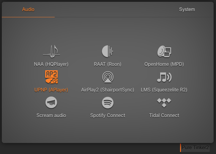

Все эти 10 иконок являются клиентами(эндпоинтами).
Сервера спрятаны в расширенном меню. Но это так, необязательные дополнения.
Главная задача малошумящего микрокомпьютера вывести звук с удалённого по сети сервера.
Например у меня в Питере стоит Roon server, а я слушаю его библиотеку через Тинкер, находясь в Москве.

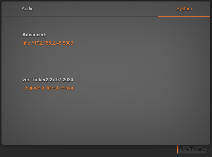

загрузка с SD
все апдейты обновлялись 31 числа
еще раз обновил - обновилось главное окно как у вас (загрузка с SD карты)
значит мой косяк - скорее всего обновлял на eMMCа не на SD

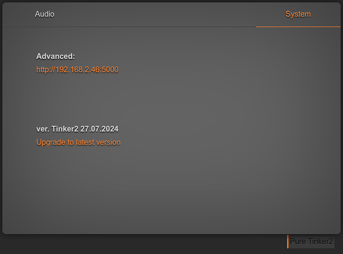

загрузка с eMMC
в общем не поленился записал третий раз на eMMC, не обновлял имидж по инету

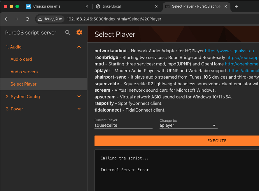

зашел в расширенные настройки через chrome (все почищено) - в wifi и в плейер - такая же самая ошибка
зашел на тинкер через сафари (все почищено) - аналогичная ошибка
при нажатии обновить прошивку по индикации видно, что тинкер загружает - но на экране все тоже самое 27.07.2024 - ребут по питанию не помогает - все аналогично
посему могу сделать вывод - проблема не в браузерах, а именно в прошивке в eMMC памяти
Есть тикер, есть dietpi для него.
Проверьте на другом дистрибутиве
Проблемы с pure, значит, не подходит вам этот дистрибутив.
Не заработало - не судьба
Ну или забить на emms и использовать карту памяти.
