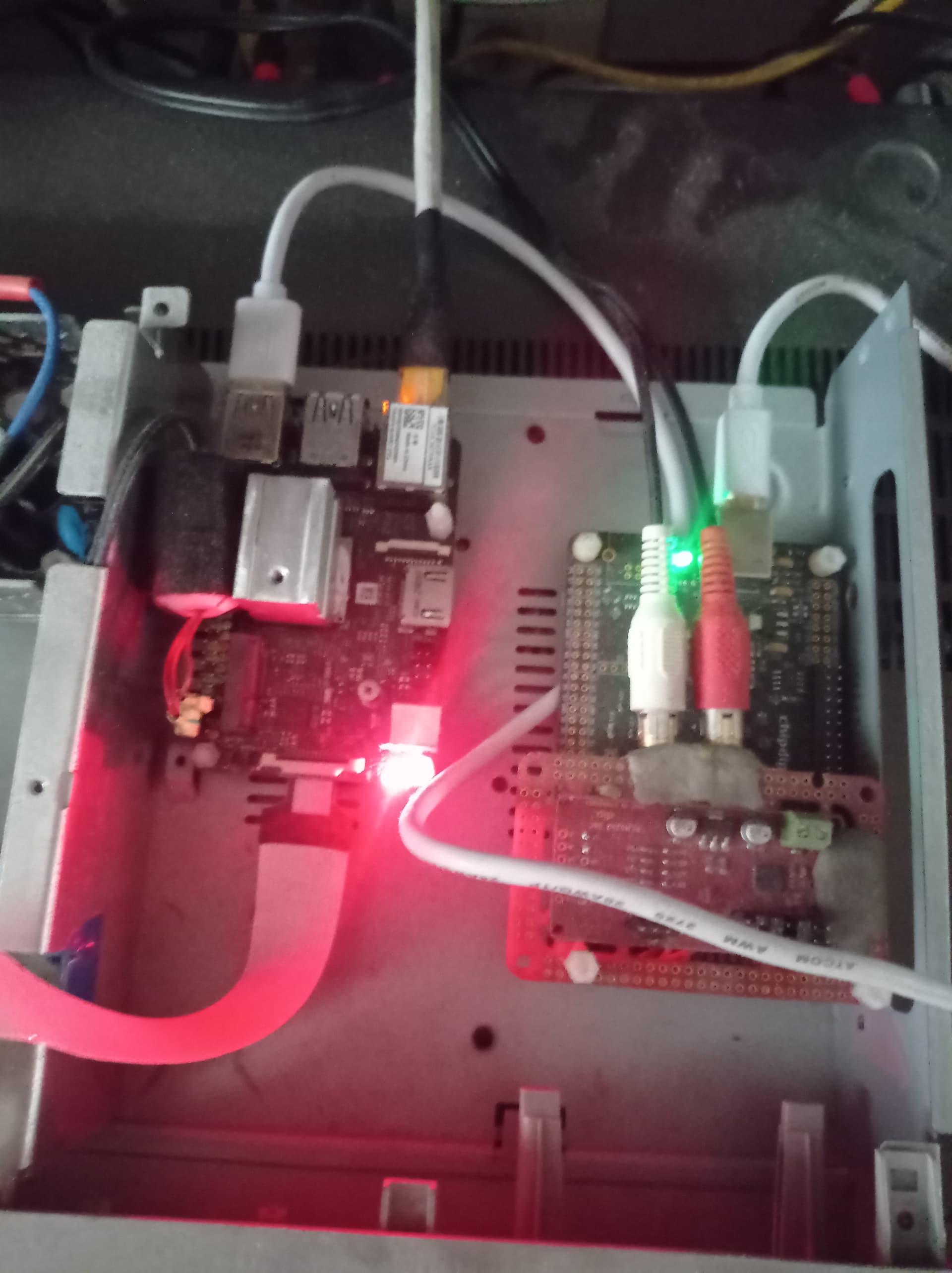

Подогнали мне Tinker 2, сказали, перестал загружаться. И действительно, не загружается. Если подавать питание с флешкой с образом, то процессор тёплый, если без флешки, то едва тёплый.
На Лан порте горит один огонёк, при сканировании сети он помаргивает. То есть, интерфейс рабочий.
На гребёнке gpio 5В и 3.3В есть.
Карточки пробовал разные, образы писал на них разные, даже родной Дебиан. БП тоже пробовал разные.
Без подключения UART консоли диагностировать не удастся.

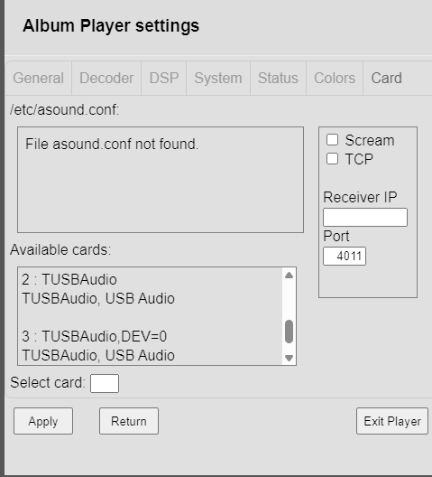

В чистой Album сборке все работает
В Pure Album Player не видит
у вас настолько специфическое USB устройство, что проще принять неработоспособность Pure c вашим мимикрирующим транспортом
что мешает использовать сборку от Игоря - я сам использовал именно его сборку с Тинкер
Скорее всего, на уровне ядра Pure не видит устройство - это к Павлу, если он найдет время и будет желание
У Вас с Pure работает?
Вызовите рендер по адресу http://192.168.1.0.231:7779/ и там установите DEV=0. И все заработает.
Я же в своем ответе, что выше дал 2 картинки установки плейера (вы его выполнили http://192.168.1.0.231:7778/) и установки рендера (вам нужно выполнить http://192.168.1.0.231:7779/)
И у вас будет работать с Pure.
Это скрины из Pure на сколько я понимаю?
Выполните по шагам вот эти простые инструкции
Загрузите Pure.
Выберите UPNP APlayer.
Вызовите установки APlayer по адресу http://192.168.1.0.231:7778/, установите Select Card=0 и сделайте копию экрана
Вызовите установки рендера APlayer по адресу http://192.168.1.0.231:7779/, установите Select card=0 и сделайте копию экрана
Пришлите сделанные копии экрана.
