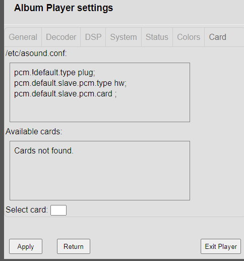

вообще не определяет
кстати, есть смысл попробовать другой USB кабель
и даже Type-C

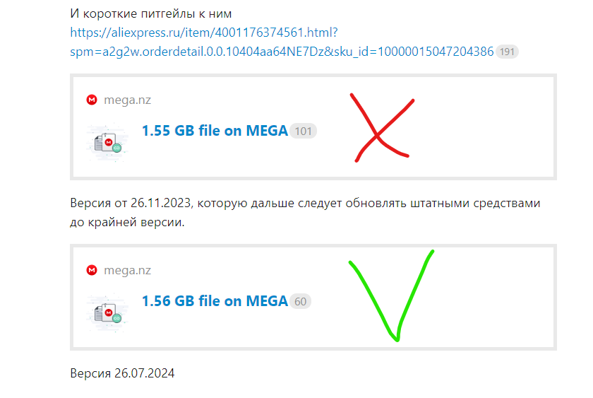

Взлетело! Но, только на образе последней версии.
В версии 26.11.2023 не работает, в версии 26.07.2024 без танцнев с бубном все работает из коробки.
Спасибо за помощь.
Вот что значит 1 сотая гигабайта! (1,55 и 1,56 Gb) :smile:
Спасибо за упорное допиливание авторам прошивки.

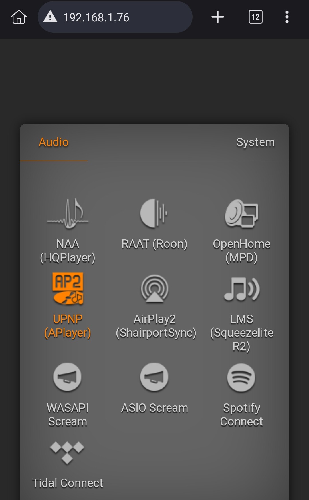

В момент старта Тинкера, ЦАП уже должен быть подключен? или подключать после загрузки Pure?
Почему-то в настройках аудио не вижу ЦАПа.
Час назад подхватился, а сейчас Тинкер почему-то не увидел после перезагрузки.
