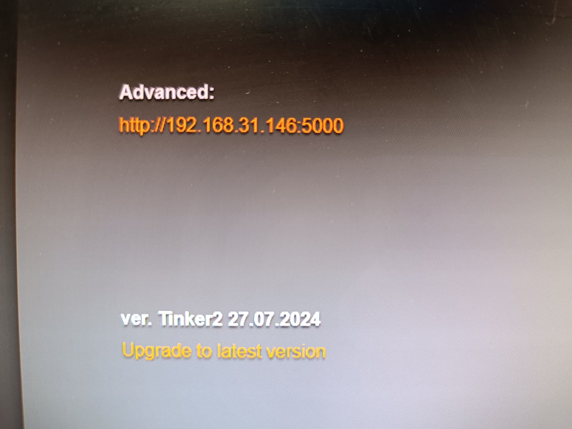

Павел ! Решил сделать запасную флешку для Тинкера2 с последней прошивкой 16.12.2024 .
Скачал обновляемую версию через веб морду 26.07.2024 . Закачал на флешку.
Открыл веб морду. Нажал обновление до последней, а она не обновляется !
Браузер чистил , перезапускал - стоит мëртво на 26.07.2024 .

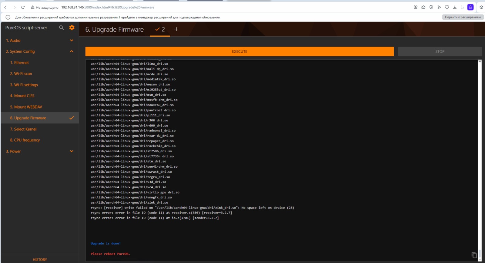

Павел @ppy , тут ситуация немного не такая, как описал Борис, я удаленно присутствовал при этом процессе.
После нажатия на обновление оно началось, но очень странно. Обычно весь лог обновления помещается на 1 - 2 экранах. А тут скрипт обновления что-то качал, что не поместится и на 10 экранах. Это происходило пока не закончилось место на карте и не выскочила ошибка. На скрине выше это читается.
Большая просьба посмотреть что там случилось с сервером обновлений Тинкера.

получил такое :
sent 1,048,827 bytes received 1,017,266,182 bytes 1,810,337.79 bytes/sec
total size is 3,902,291,224 speedup is 3.83
rsync error: some files/attrs were not transferred (see previous errors) (code 23) at main.c(1865) [generator=3.2.7]

Ну все понятно! Прошивка распухла выше выделенных 4G после обновления DietPi.
Это легко лечится через SSH. Но для дальнейшей жизни, сформирую завтра образ прошивки.
