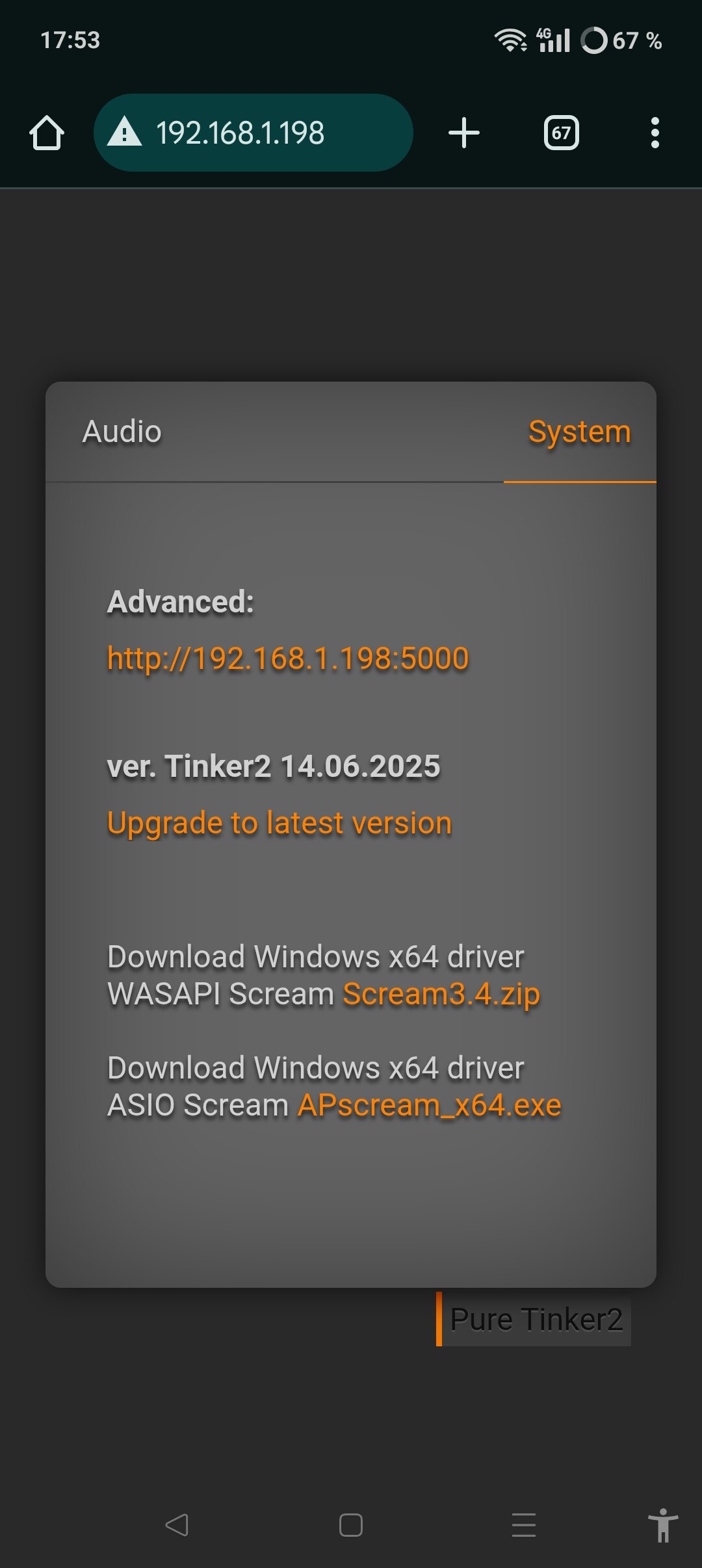

Подскажите пожалуйста что делать! Пропала audio card !! И соответственно звука нет! Перезагрузки делал! Прошивку обновлял!
Пробывали другой USB?
Нет.Сейчас попробую!
Нет. Audio card
Перезаписать ПО
То есть заново на cdкарту? Правильно! Прошу прощения за возможно глупый вопрос ,я просто слабо разбираюсь в электронике!
Если версия Tinker 2, то да - на microSD
Спасибо!
