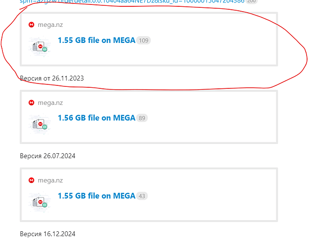

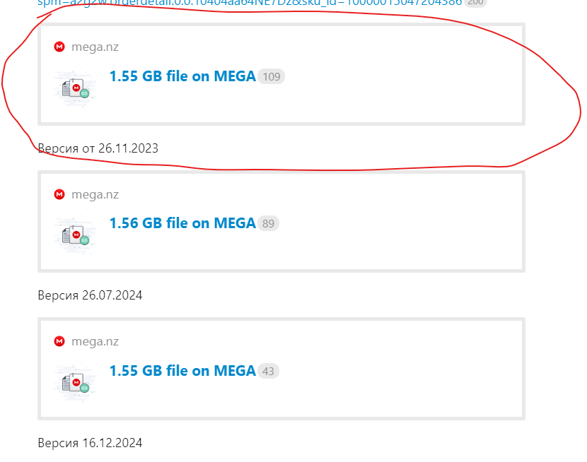

Доброго времени суток. Подскажите пожалуйста, нет ли дистрибутива на другом файловом обменнике? Мучаюсь уже 4 дня и никак не могу скачать (с сайта, через приложение, впн и тд- никак не хочет)
Возьмите
Огромнейшее человеческое СПАСИБО!!!
Скачал, через руфус отправил образ на карту- не работает (тинкер 2, не S), или я что-то делаю не так? Перелистал всю тему, инструкции не нашел (
MicroSD с прошивкой вставили в слот, подключили Патчкорд и питание, запустите Advanced IP scanner, сканируйте сеть полностью.
В сети видите ASUS ?
