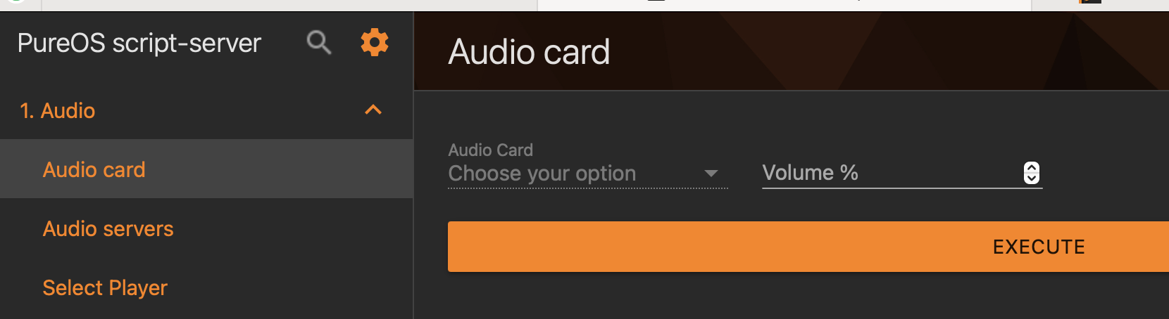

Подскажите, пожалуйста, ЦАП по ЮСБ надо подключать к Tinker 2S только в Type-C?
Просто почему-то тинкер не видит подключенный ЦАП. Пробовал с тремя цапами.
На вкладке настройке вот так:
По другим портам ЮСБ картина такая же.
Сам тинкер как устройство аудиовывода по DLNA виден в бублике и др. программных плеерах, виден как Upmpd-tinker-UPnP/AV
Прошивка от 14.06.2025

В Тинкере любой юсб порт можно подключить к ЦАПу обычным “принтерным” шнурком 1,5 метра длиной. По крайней мере с XMOSом в СМСЛе он просто обязан корректно работать.
Если сложно разобраться с настройкой PureOS (или хочется проверить работоспособность оборудования), воспользуйтесь системой YoctoAP, к ней инструкция прилагается подробная.

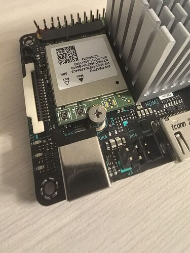

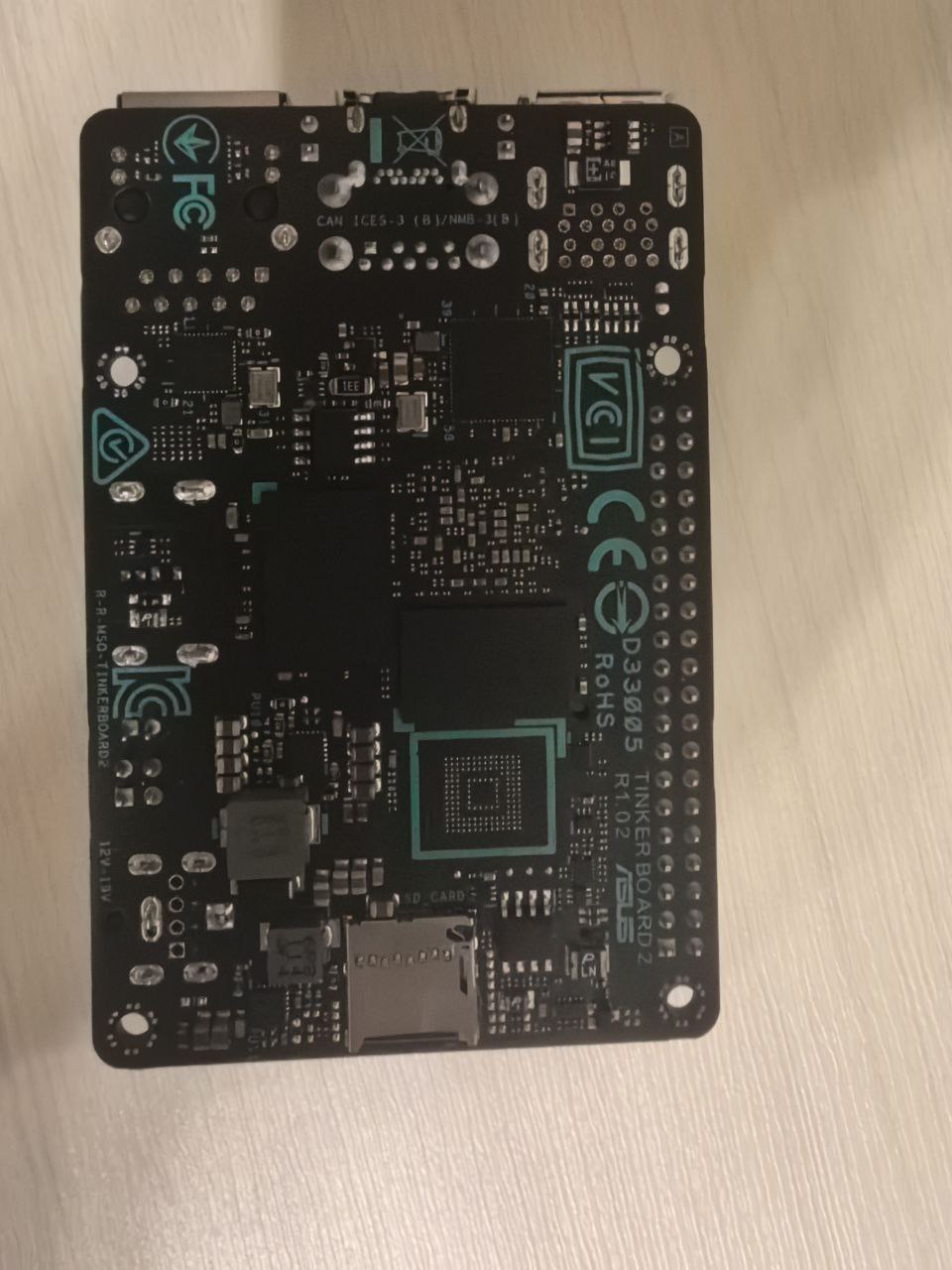

Добрый вечер всем.Подключил диск 3.5.не раскрутился..питание 1.5а.заменил на более мощный бп.подключил просто флешку .красн лапм моргает а в сети не появляется.что можно сделать? Yoctoap albumplayer прошивка
перемычку правильно поставили ?
диск 3.5 не раскрутится без своего внешнего питания
Эту модель с озона, вообще без перемычек.вообще не запускается.
вы точно про tinker 2 ?
Микрокомпьютер ASUS TINKER BOARD 2/2G
Вы или слепы или у вас не та плата
https://tinker-board.asus.com/images/tinker-board-2_01.png

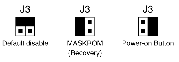

нужна перемычка? дык вроде не было.если ставить то куда?Причем помер после неудачного подключения 3.5
Maskrom режим
Подскажите, Spotify на тинкере опять не работает?
установка перемычки помогла.запускается.виден в сети.даже плеер запускает.пару мин и отваливается наглухо
