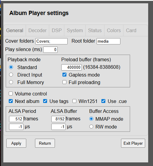

Вопрос такой.
На этой вкладке если что то менять, то надо ли менять, и на что влияет?
Если вывод идёт через card ScreamALSA
И на остальных вкладках надо что то менять?
И частоту стоит поднимать или опускать в таком случае, частоту работы процессора?
Разобрался немного, поменял.
Как тут говорят “пиликает нормально”.
