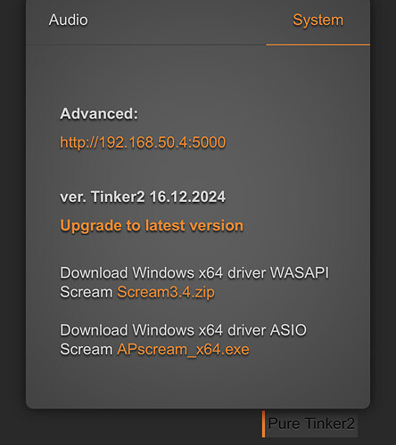

Сделал апдейт на Neo и Tinker
Ничего не заработало.
Может что-то я не так делаю
Может ваш провайдер не пущает.
С компьютера или смартфона через домашний вифи работает напрямую без Тинкера?
Я отключил на Тинкер выход Тидала через буржуйский VPN. У меня там деньги закончились. Продлевать не стал.
У меня Tidal на телефоне работает в домашней сети хорошо, при включенном vpn на телефоне.
На Wi-Fi vpn не стоит, может в этом дело.
Вот и ответ. У вас без VPN не работает.

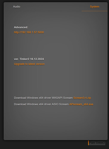

Доброго! После пере прошивки тинкера что то версия не меняется… и ошибки
Придется перепрошиться последней прошивкой и потом оьновиться по воздуху. Не хватает места на разделе карты, в последней прошивке Павел увеличил раздел. Проблема известная, уже обсуждалась в теме тинкера.
