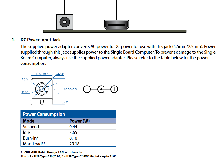

Да от топпинга, без проблем - по табличке в мануале по другому и быть не могло, там ампера за глаза и за уши если асус голый.
Т.е. 5 и 15 вольт я брал с разных каналов одного БП поочередно - сравнение можно сказать клиническое))

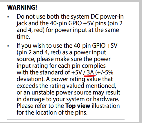

А при подаче через пины он точно не участвует?
Только передавать 3 ампера через такой разъём немного стрёмно.
Мало у кого там 3А пойдёт… Обычно до 1А

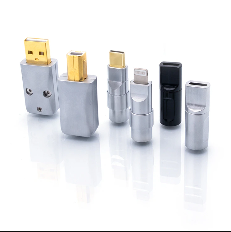

К стати глянул у китайских друзей полно очень крутых разъёмов, куда лучше чем в 99% кабелей. Разъёмы позволяют использовать толстые кабели, я спаял кабель из серебра диаметр 7 мм, толстый и дорогой, звучит как положено серебру… Единственный минус он всё же жёстковат, механически…
Чтобы не было стрёмно - загуглите предел по току на стандартный пин, я точно не помню, но по памяти ампер так точно пролетает. Не очень удобно конечно с торчащим кабелем, но мне не мешает.
Тут так и переходники , которые тут показывали, тоже запросто ампер 5 тянут, но мы же вроде ищем волшебство Но , в прочем это личный выбор каждого.

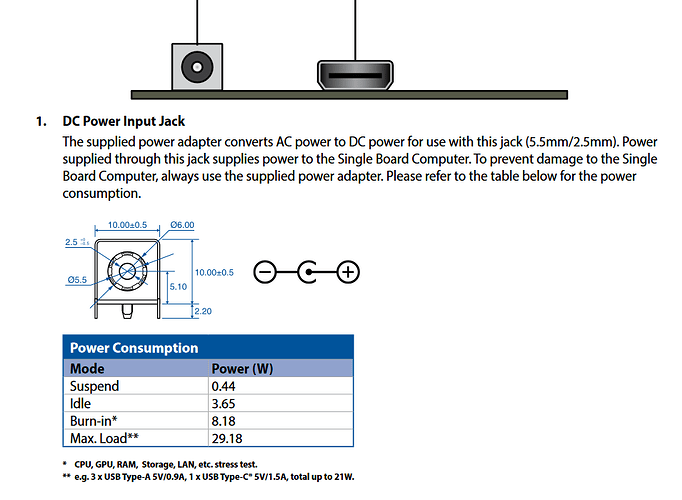

Тогда уж и эту вырезку прицепить, из инструкции
1,64 ампера максимум без юсб периферии, если майнить на нем.

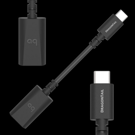

Вот, наверное, очень качественный переходник:
и недорогой, как сам Тинкер.
А где там +/-?,
2-4/6, верно?
Если что, на картинке там два 5V пина, можно к обоим сразу подрубиться, для распределения нагрузки.
Да, верно.
