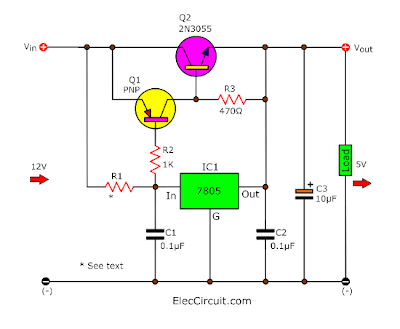

Товарищи, а посоветуйте, пожалуйста, линейник на 5В, 3А минимум для тестирования 5В пинов на борту Tinker. Можно, конечно, по такой схеме собрать 5В 5А стабилизированный источник, но, может, есть более простое решение?
Подозреваю, что лично мне можно и обычный импульсный источник поставить, так как у моего ЦАПа после USB идёт развязка по питанию и стабилизация там же
Я бы кренки вообще не рекомендовал. Сколько пробовал, звук посредственный…

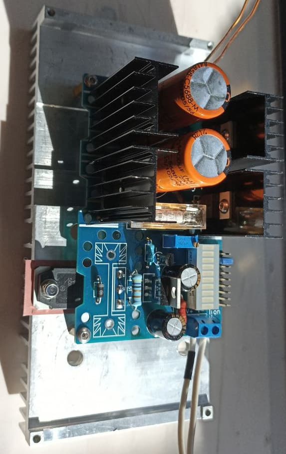

Вот так он выглядит у меня в сборе
Питальник Льва интереснее будет, я за него)
Он воистину прекрасен

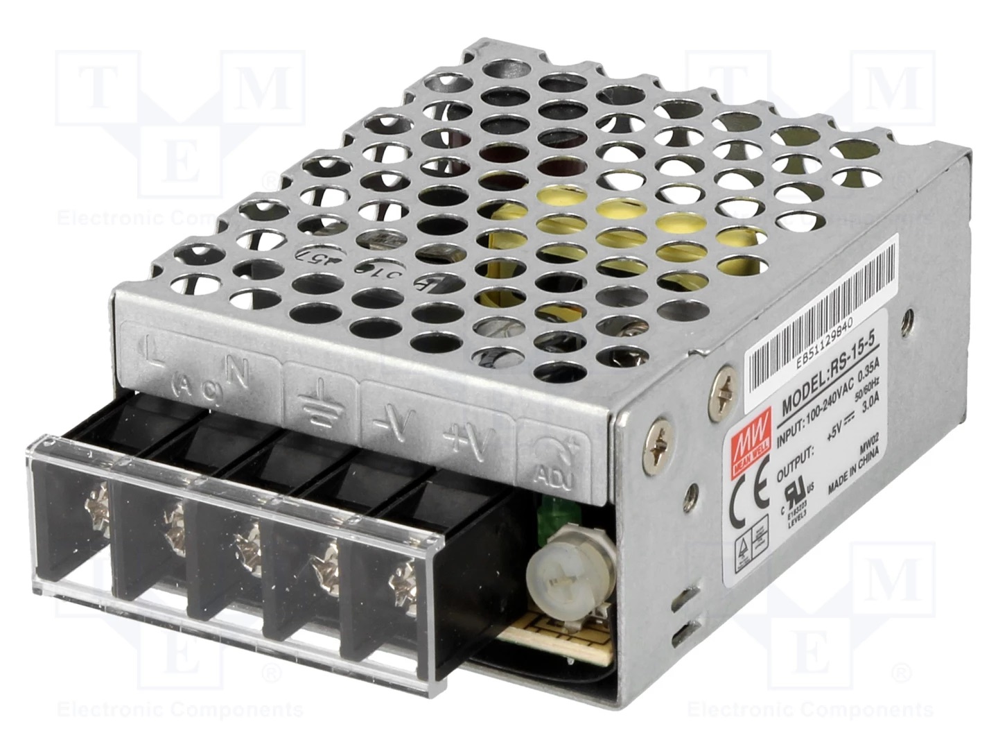

Я вот такой как раз на выходных столкнул с Topping p50 на пяти вольтах - немного хуже чем линейное питание 15В через штатный разъем, но тоже вполне ничего.
Основная претензия - более пластиковый звук с серым налетом, может быть как то задушить можно фильтром помехи, я не заморачивался.
Да вот вопрос, стоит ли оно того. Будет ли это как-то лучше БП подключенного к RK808 на борту платы? Для сравнения, шумы MeanWell RS-15-5 80 милливольт, а шумы от RK808: 30-300 микровольт, в зависимости от выхода. Хотя, сравнение не совсем корректное, так как у MW указан peak-to-peak шум, а у RK808 - rms. Но даже если так, отличие на три порядка, там MW шумы даже в rms вряд ли сравняется с RK808.
P.S. По формуле, у MW шумы получаются 28 милливольт rms
Именно. Потому что у pmic’а шумы нормированы только по ldo выходам, а у buck regulator даташит стыдливо не пишет ничего. Весь вопрос, что запитано от ldo (насчитал 1550мА на все выходы ldo), а что от buck regulator.

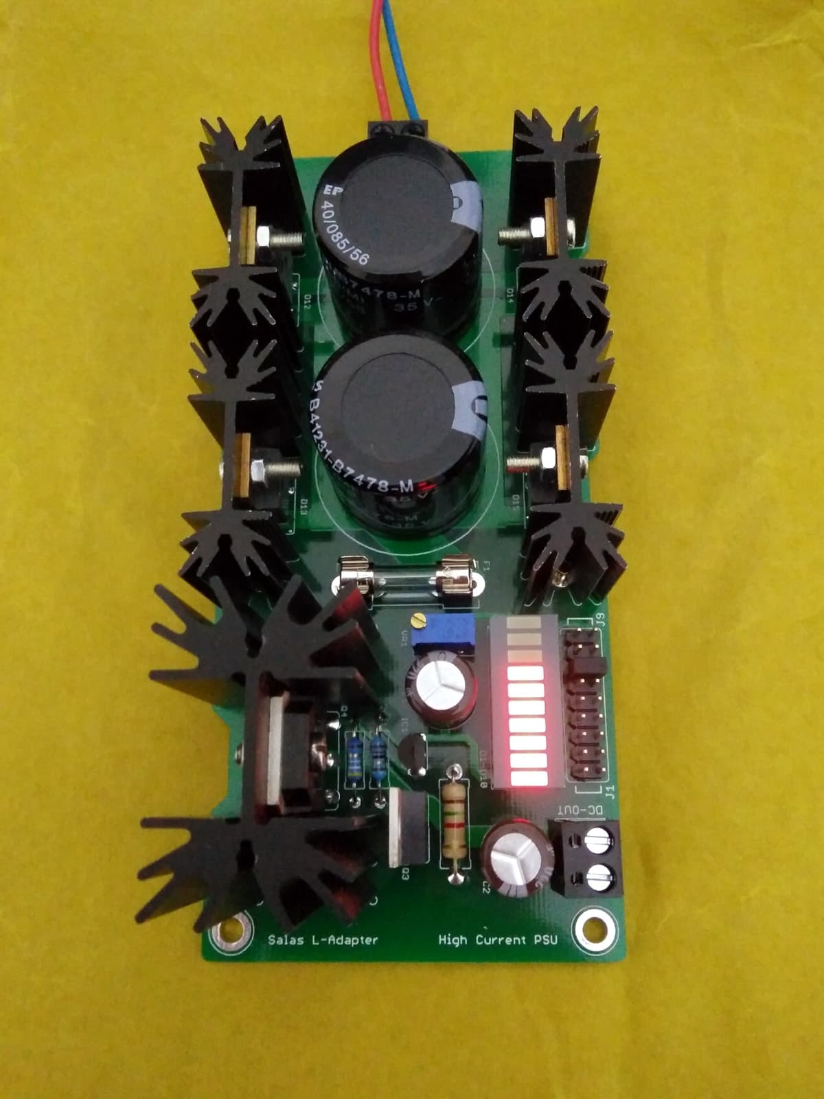

да уж, схема на сайте довольно скромная, не понять, что там за PWM и не понять какой там уровень шумов. :frowning:
Это же Salas L-Adapter - собирал эту схему для питания 5В KALI и шляпы цапа HiFi-Pi №0 PCM5102.
Я его на большой ток не испытывал (по спецификации 1,5-20В до 7,5А), работает у меня больше года. Доволен.
Планирую собрать еще один для Asus Tinker.
